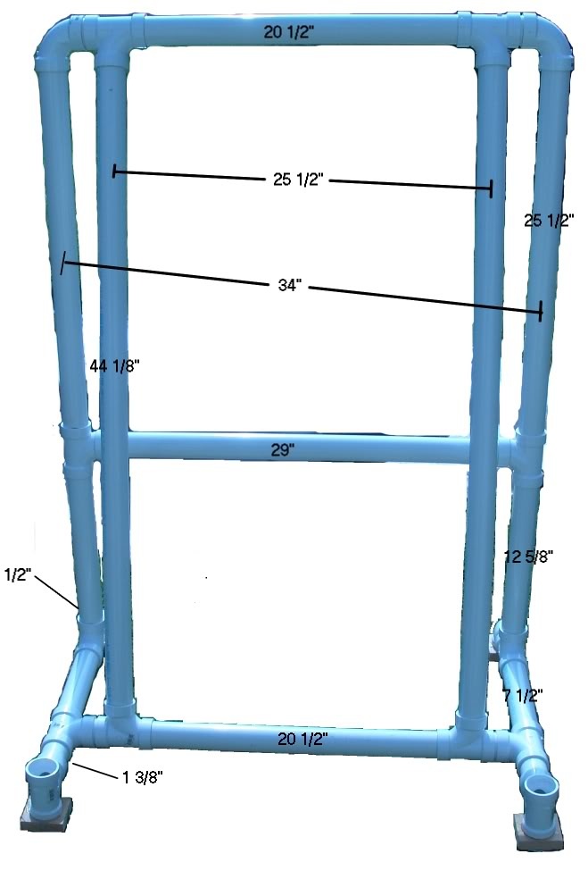

Ahoj lidi,
nemá někdo schema/plánek na stojan na hardtop?
Můžu něco uvařit z vlastní iniciativy, ale nemusí mě napadnout nějaká vychytávka nebo snadnější zpúsob uchycení nebo co já vim dalšího:)

já ho mám zavěšený na stěně a v pohodě.. ;) Stojánků a jiných držáků HT je plný ebay, tak se inspiruj tam

Příspěvekod Mike » 19 dub 2015, 08:45
tam už jsem koukal. Hledám nějakej zázrak:)
Zatím to ale vypadá na nejjednosušší možný řešení:))

tak nějak jej mám i já chycený. Od původního majitele jsem dostal držák k HT. Je to pásovina do které jsou dané zadní šrouby co jsou na autě.

Původně jsem řešil stojan. Ale teď mi začíná dávat větší smysl ten věšák. Je to asi nejjednodušší řešení a zabere to nejmín místa.
