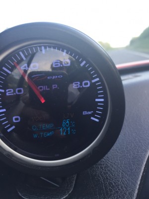

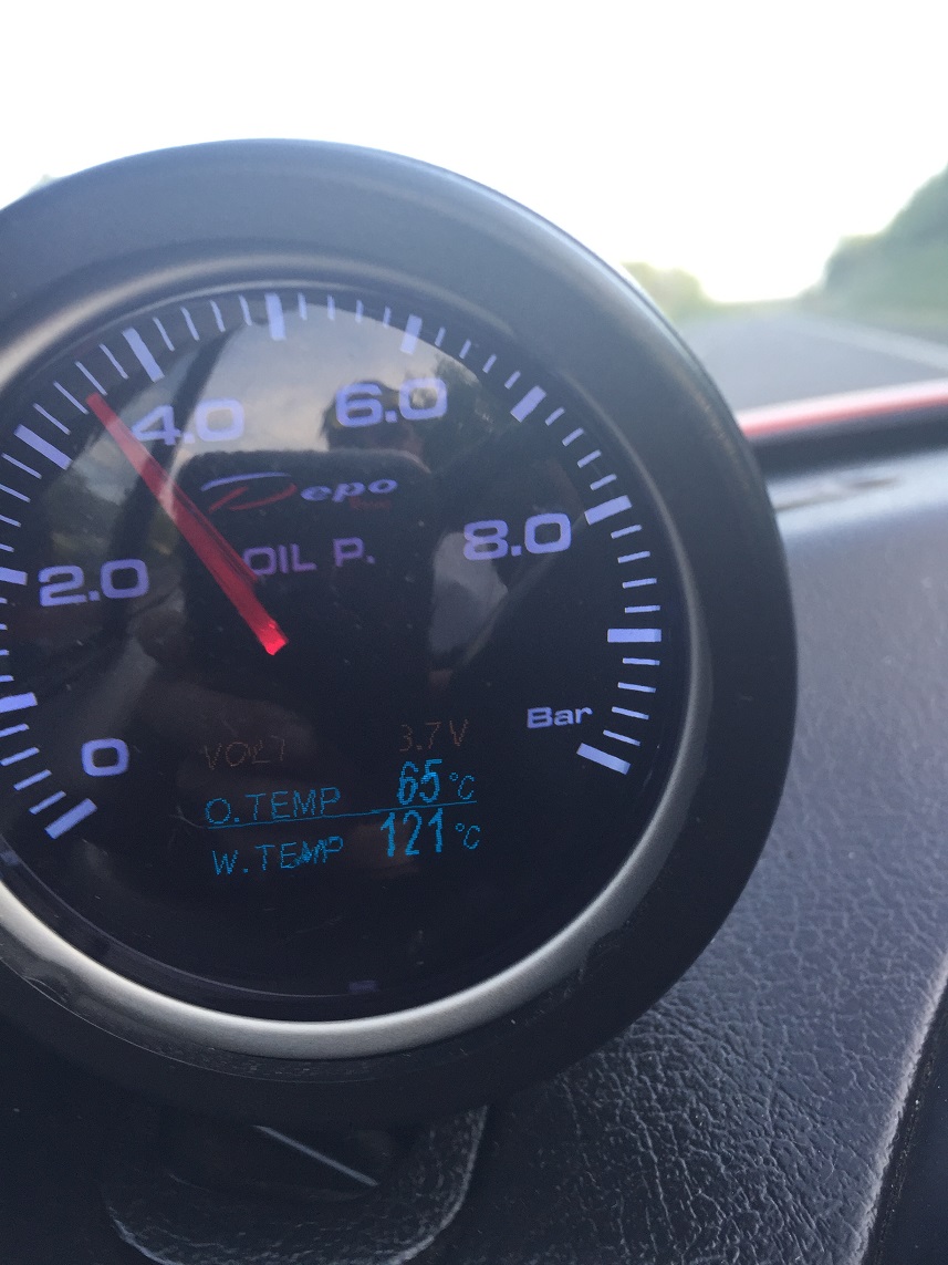

Příspěvekod PeterS » 07 srp 2015, 11:06
merané na olejovom filtry NA6 nepreplňované vonkajšia telota cca 32°C a dialnica ... toto je normálna teplota (teplota chladiacej) je vývod z hlavy. Meranie japonským budíkom Depo. Opakované meranie po rovnakej inštalácií do iného auta a teploty totožné :!: moja max teplota oleja bola 82°C

Re: Teplota oleje
Příspěvekod LordJames » 07 srp 2015, 11:09
To mi prijde jako hodne nizka teplota oleje. Naopak voda zase docela vysoka :O
Re: Teplota oleje
Příspěvekod PeterS » 07 srp 2015, 12:03
LordJames píše:To mi prijde jako hodne nizka teplota oleje. Naopak voda zase docela vysoka :O
merané u dvoch mázd a čísla rovnaké... :) teplota vody je v norme to je bežné číslo teploty vody idúcej z hlavy

Re: Teplota oleje
Příspěvekod Spider » 07 srp 2015, 12:04
Podla mna su tie cidla zapojene naopak. Neexistuje aby mal olej menej ako voda, ved naco by sa potom robili vymenniky olej-voda?

Re: Teplota oleje
Příspěvekod PeterS » 07 srp 2015, 16:09
Spider píše:Podla mna su tie cidla zapojene naopak. Neexistuje aby mal olej menej ako voda, ved naco by sa potom robili vymenniky olej-voda?

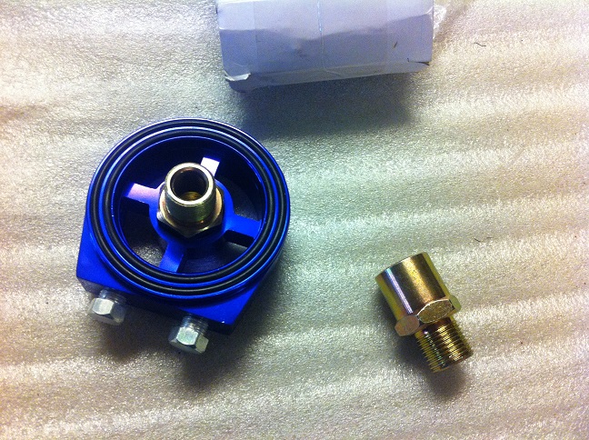

malo to odlišné konektory takže to nešlo prehodiť a aby voda v lete mala iba 60°C je tiež zasa divné číslo nie? ... ja nemám výmenník tepla(voda-olej).
LordJames kde meriaš teplotu oleja? Spyder ty kde?
btw. olej 130°C nemala ani Samová MX-ka v Alpách mal len niečo okolo 112°C a ako turbo ti olej pekne prehrieva ... na dieslovej mazde som mal max teplotu oleja 110°C v Alpách

Re: Teplota oleje
Příspěvekod Spider » 07 srp 2015, 18:34
Ja meriam teplotu a tlak oleja presne tam kde aj ty, a mam aj rovnaky adapter ako ty. Vymennik voda olej maju niektore miaty, teraz neviem presne ktore, tusim sportivky, ale nie som isty. Urcite je prijatelnejsia ta teplota 62 stupnov ako 121, ved to by ti uz vyvrela. Moznoze je samotny budik zle skonstruovany a cinske deti pri montazi prehodili kable vo vnutri. Ale tie udaje co udavas nedavaju ziadny logicky zmysel. Ale odporucam spravit merania aj s inym meracom, aby si vylucil chybu pristroja.
