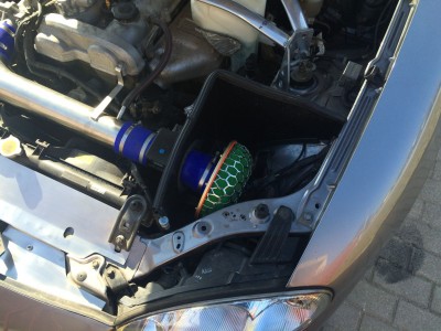

Příspěvekod mikee19 » 13 črc 2015, 08:53
jasne, ja som to riesil najskor heatshieldom, no potom som to upravil takto:
+ privod vzduchu zo spodku nazarnika hadicou

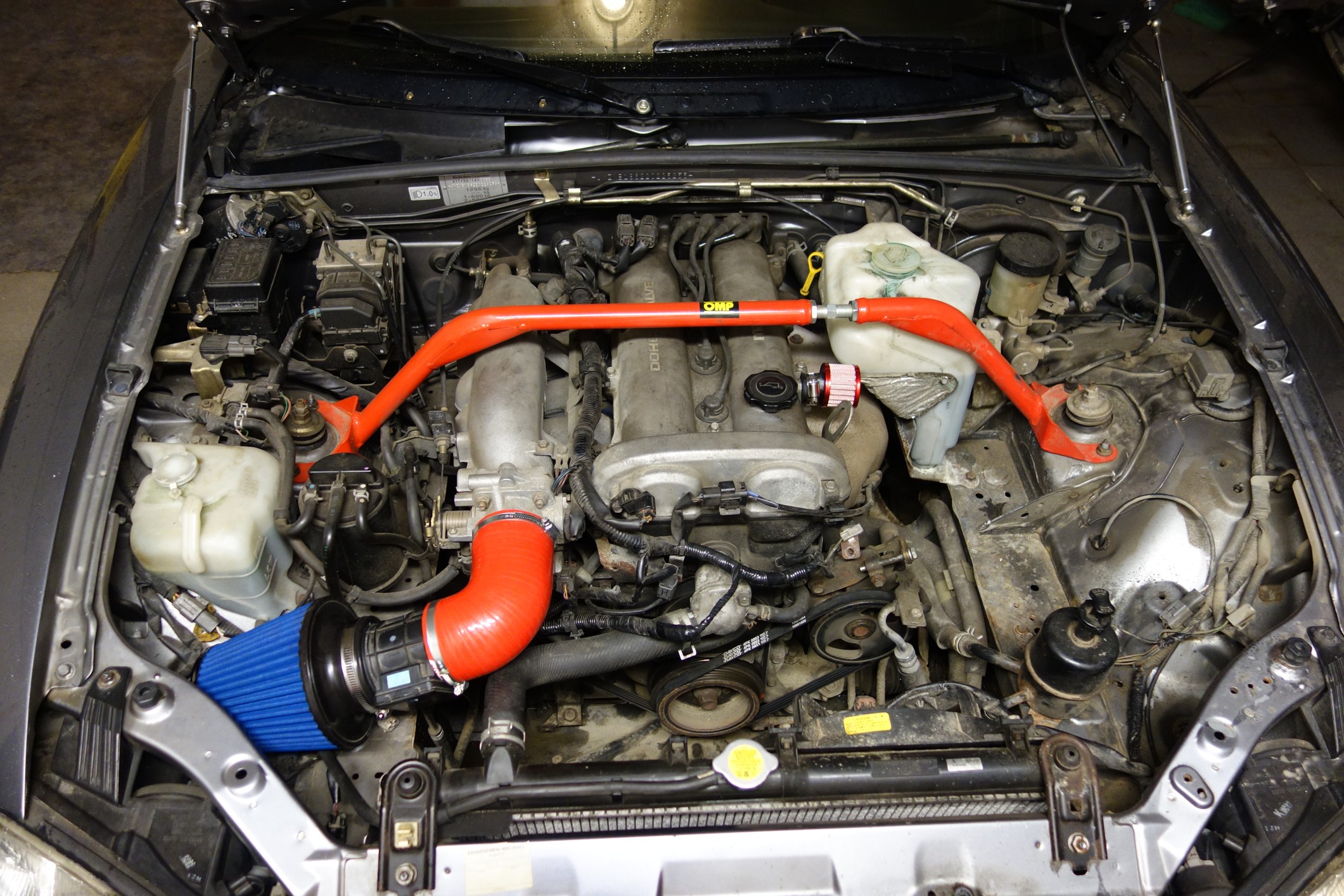

Příspěvekod Veet » 13 črc 2015, 09:41
Řešil jsem takto:
Podle mě nejlepší možnost, co se týká nasávání studeného vzduchu.
A zvuk je podle mě super:

Příspěvekod Mike » 14 črc 2015, 12:25
veet: jakej to mělo dopad na průběh výkonu/momentu? Dole nic, nahoře všechno?
mk
http://www.legendysilnic.cz
Mike
Příspěvky: 2276
Bydliště: Křivoklátsko
Re: Otevřené sání
Příspěvekod Veet » 14 črc 2015, 13:39
Psychicky ano, ale jak ve skutečnosti netuším... :) Ale něco na tom asi bude, na pětku v jednom kopci, co mám vedle baráku to při nájezdový rychlosti 100 km/h na pětku ztrácí rychlost. Dřív jí to drželo. Takže minimálně v nízkých otáčkách to něco málo ztratilo :D
