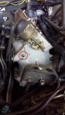

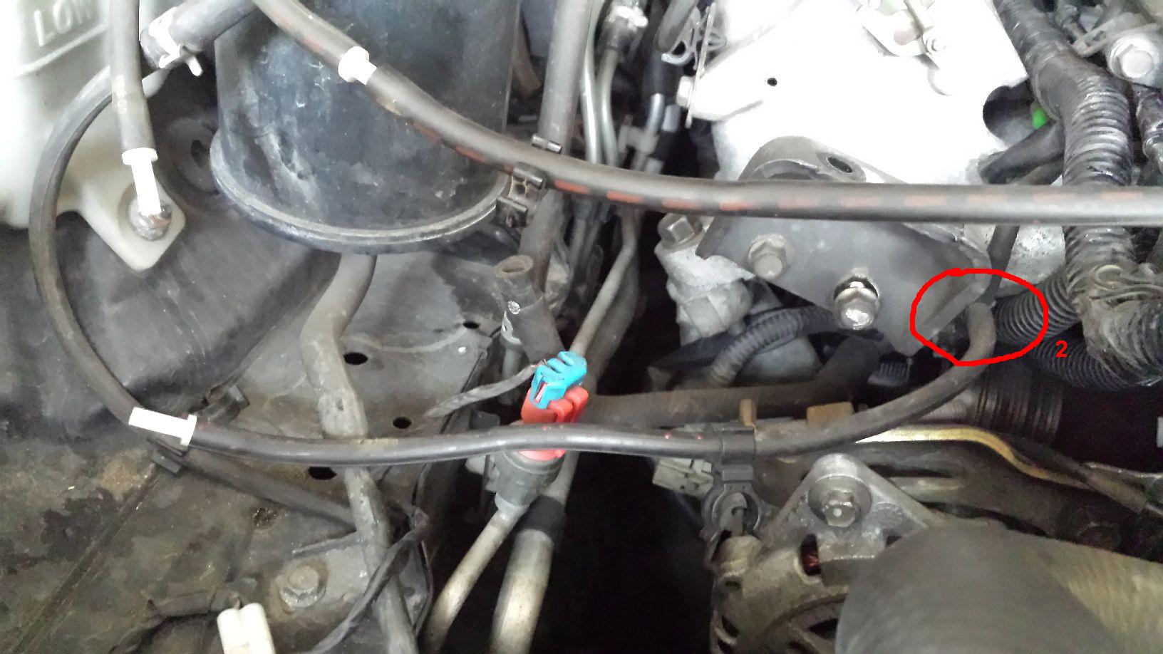

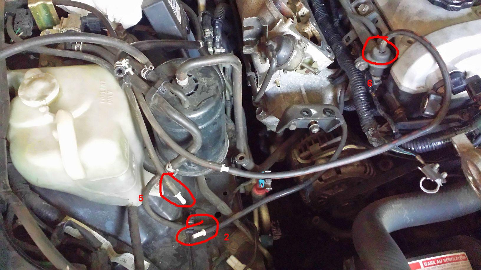

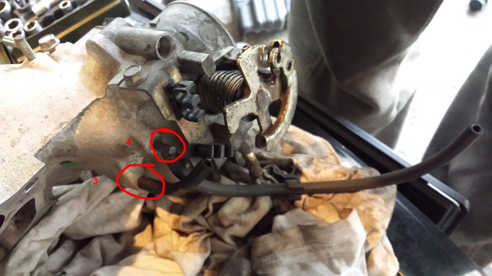

Páni, obraciam sa s prosbou.
Robím swap a vlastne mám hotovo, akurát trocha kukám na tie podtlaky a neviem čo kam zapojiť.
Auto pôvodne 1.6NB 2000, dávam dnuka motor 1.8NB 2000, ten bez variabilného časovania s VICS.
Prikladám fotografie, viete mi poradiť čo kam zapojiť?
Ďakujem :)

Příspěvekod George » 10 srp 2015, 22:03
Re: Podtlaky (swap), ako zapojiť?
Příspěvekod mojžo » 10 srp 2015, 22:06
vyzerá to byť veľmi užitočné, máme to aj vo vyššom rozlíšení? Ďakujem

Příspěvekod hroche » 11 srp 2015, 08:29
mojžo píše:vyzerá to byť veľmi užitočné, máme to aj vo vyššom rozlíšení? Ďakujem
je to obrázek z manuálu na NAčko rok 1992 tento manuál se dá stáhnout ze sítě. pokud to nikde nenajdeš tak mi dej vědět a já ti ho někam nahraju ke stažení

Příspěvekod mojžo » 11 srp 2015, 09:20
Ten manuál mám. Akurát som netušil že podtlaky sú také isté. Dnes snáď štartujeme :-)

Příspěvekod George » 11 srp 2015, 10:24
Je to hodne podobne, pokud by to nepomohlo, hledej NB Miata vacuum

Příspěvekod mojžo » 11 srp 2015, 16:32
Jebať... spadla mi do valca 8čka orech a keď som to vyberal tak aj magnet. Kurrva fffix
Inak hadičky som zapojil
