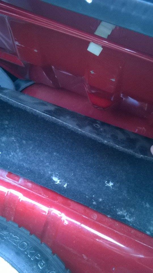

Ahoj, včera jsem zjistil, že mi k rezervě někudy teče voda, byla tam velká kaluž, koberec suchý. Asi tři týdny mám nový vinyl, netuší někdo kudy by se tam mohla dostat?

Z takehoto popisu sa neda poradit vobec nic. Skus nafotit, pohladaj stopy od stekajucej vody, a podla toho najdes, kadial tam natiekla. Nemas mokry tapacir za sedackami pri streche? Napada ma prasknuty rain rail. Menil si strechu ty sam? Rain rail si mal v akom stave?

Příspěvekod Skrblík » 06 zář 2015, 14:11
střechu jsem si neměnil sám, dělal mi to chlap, co to dělá už 17 let
voda tam teče tudy, tapec byl trochu mokrý

Jednoznacne rain rail, bud poskodeny, alebo zle nasadeny...
