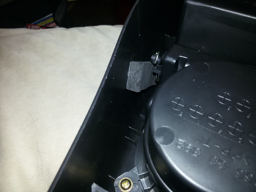

Ahoj, od chvíle co jsem s kamarádem dovezl Miatu z Německa mě na ní štvala jedna věc- vypadlá pružinka z držáku nápojů, víčko se pořád otevíralo a zavíralo jak se mu chtělo, pružinku jsem nandal na místo a ejhle, po hodinové jízdě vypadla znovu. Je tam ulomená malá pacička, co má držet pružinu na místě. Aktuálně jsem na bok tunelu nalepil oboustrankou kus tuhého balicího materiálu (viz obr), ale nevím jestli to bude fungovat a pokud, tak jak dlouho. Nemáte někdo nějaký jiný nápad co s tím?

Do té plastové výztuhy u držáku pružiny jsem vyvrtal malou dirku a pružinu zajistit tenkým drátem, aby nemohla vyskočit. Funguje to...

To zní jako dobrá metoda, nechtělo se mi do toho hned vrtat, tak jsem to vyřešil takhle dočasně... :)

já tam myslim někam zašrouboval malej samořeznej šroubek a od tý doby klid
