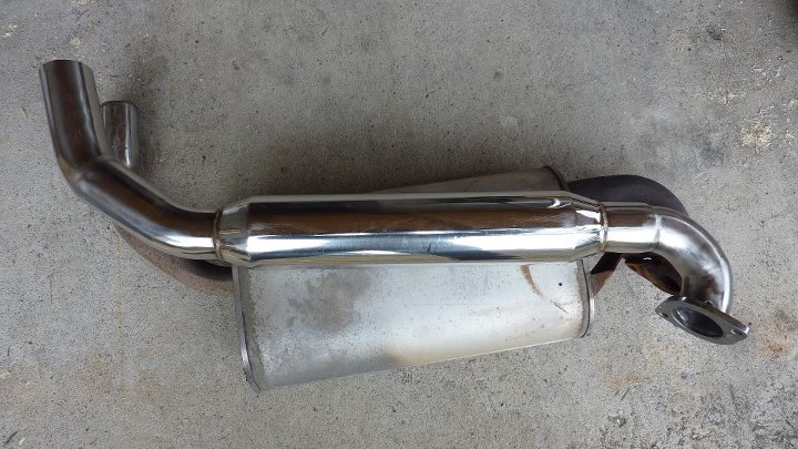

Toto bol môj setup
Minimálne pre mňa so všetkých N/A úprav pri ktorých nemusíš otvárať motor to bol jedinná hneď znatelná úprava. Ale ako som písal išlo to a bolo to hlučné takmer rovnako ako keď tam ten rezonator nebol. Takže len vyhoď tlmič a skus či to stojí za to.

A tys teda střed a kat nechal a dal jsi tenhle průchozí zadní tlumič? Nemáš nějaký video zvuku/hluku?
Re: Advanced timing - změna předstihu zapalování
Příspěvekod Rudy » 05 lis 2015, 22:25
Presne tak. Mal som HKS 4-2-1 zvody, stock midpipe a tento rezonátor.
EDIT: Zvuk pekný ale pri dlhšej ceste otravný ako čert. Preto som teraz išiel do veľkého absorbčného magnaflow. Ktorý je stále ľahší ako originál.
