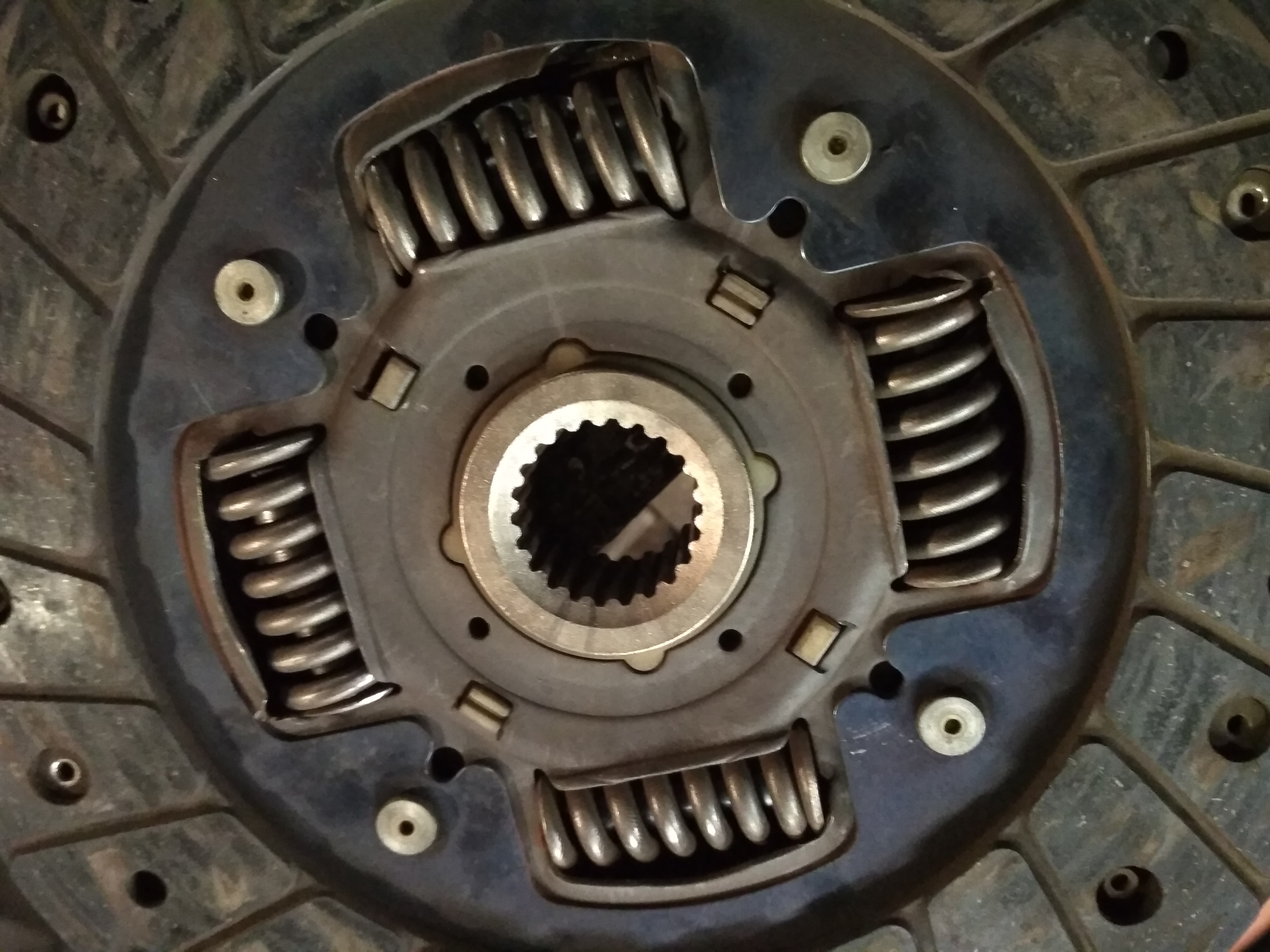

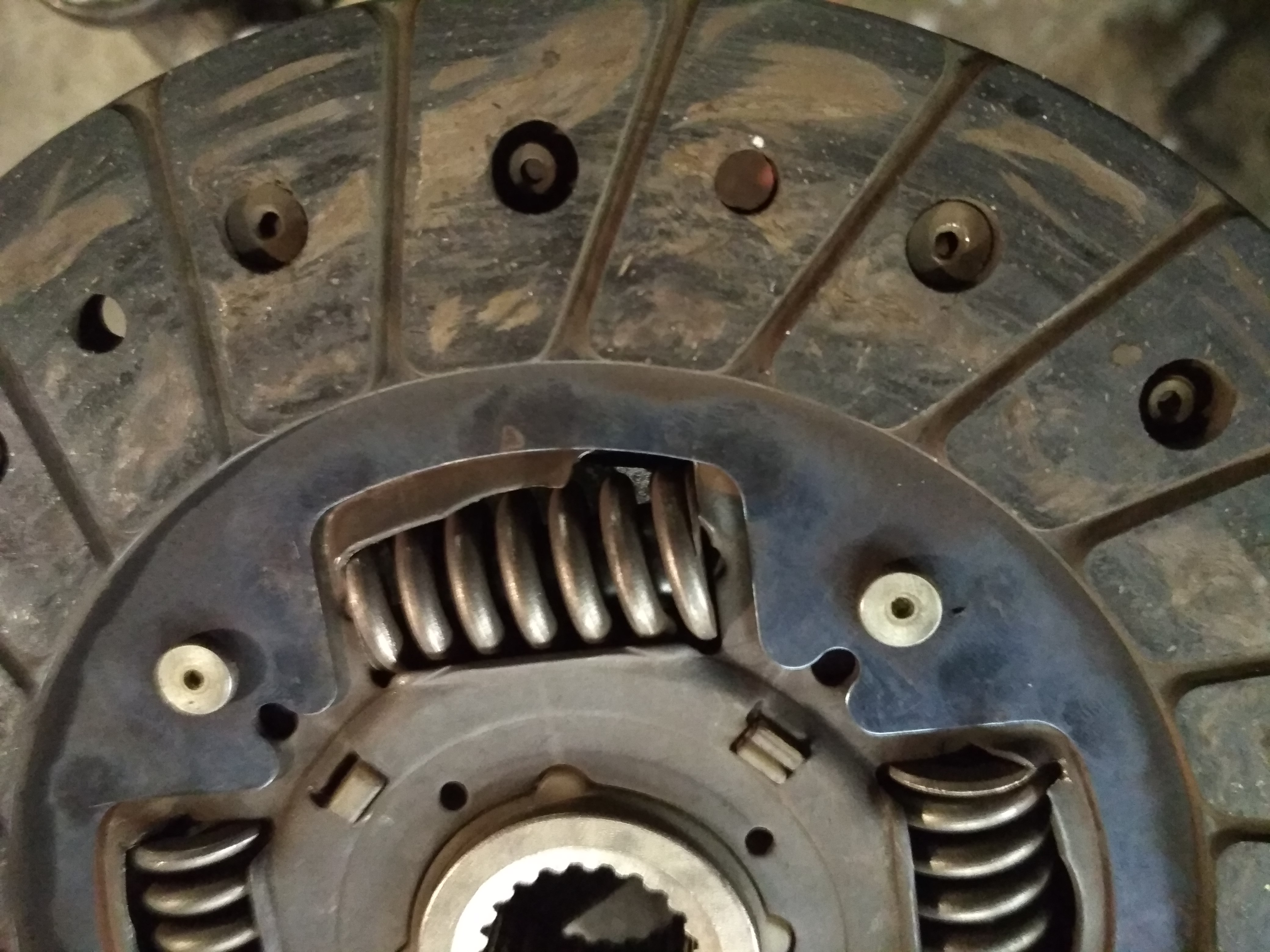

Příspěvekod hroche » 01 říj 2018, 20:51
takhle dopadla spojková lamala od ILu po cca 40ti tis. km. Nic moc výdrž.
