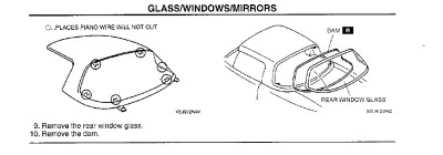

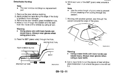

Ahoj,
ví někdo z fora, jak nedestruktivním způsobem demontovat zadní sklo z hardtopu?
Je pro to například nějaký manuál, fotodokumentace nebo dokázal by demontáž někdo přesně popsat?
Díky

Re: Demontáž skla hardtopu (hardtop pro modely NA/NB)?
Příspěvekod spoofan » 07 led 2016, 15:30
Vsude pisou, ze se sundava jako klasicke sklo...
Mozna ti pomuze tohle, abys vedel, co pak budes potrebovat za dily na vraceni skla
Příspěvekod vincent.miata » 07 led 2016, 18:25
Ahoj, děkuji za odpověď, tento obrázek už jsem přes google našel. Nějak mi z toho není jasné, co je NA01-63-895 , jestli je to "lepení" nebo jen nějaká polyuretanová páska jako těsnění a samotné okno v hardtopu drží za pomocí 6ti šroubů a lemovací gumy?
Příspěvekod spoofan » 07 led 2016, 18:36
Podle toho, co jsem dohledal, by to melo byt tesneni. Sklo by melo byt lepene a zaroven chycene srouby. Ale asi budes chytrejsi az sundas tu vnejsi gumu. Pripadne zajed s HT do autoskla a tam by si meli poradit se sundanim.
Příspěvekod vincent.miata » 08 led 2016, 14:45
to drzko: Děkuji :) ! Mě právě zmátly ty šrouby pro ustavení.
