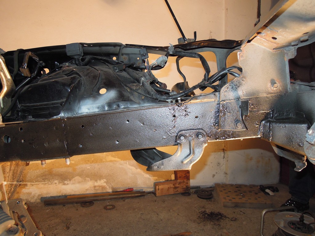

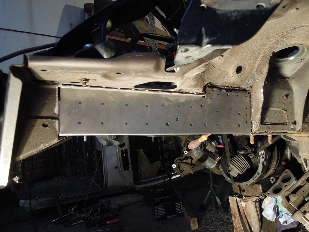

Protože se mi množí dotazy na to jak se vlastně nosníky mění, tak jsem si dovolil malý videonávod, protože obrázek je lepší než tisíce slov...

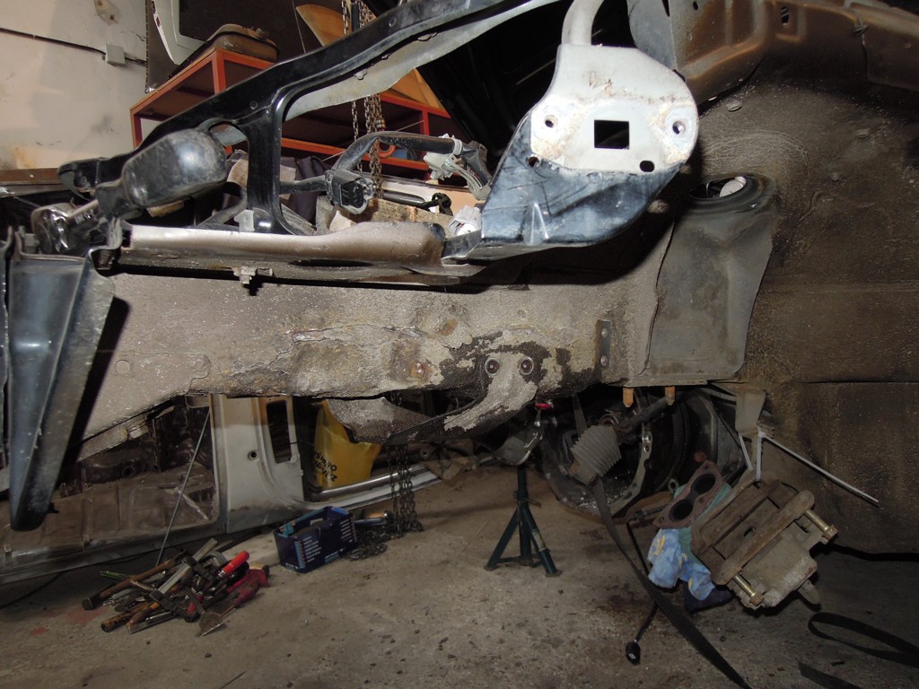

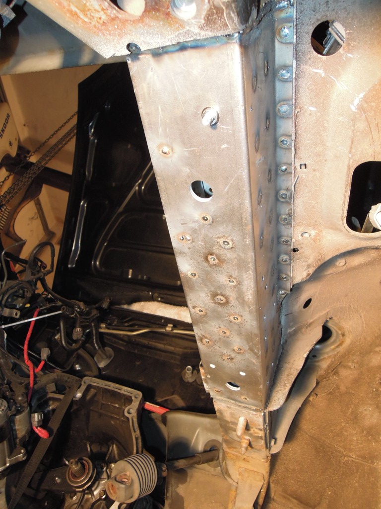

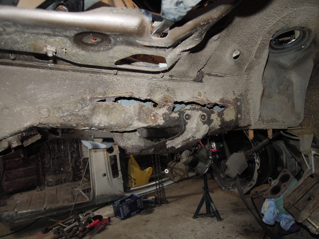

Vypadají-li vaše nosníky nějak takhle, je čas na výměnu...
Protože ve skutečnosti totiž nosníky vypadají takhle:

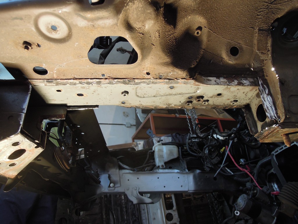

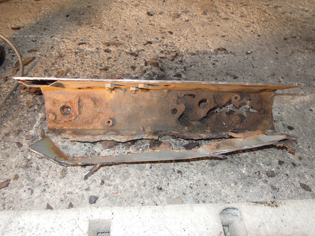

1) V první řadě předpokládám vyndaný motor a nápravu, protože kompletní oprava bez tohoto atributu prostě provést nejde, takže to přeskočíme a budeme se věnovat pouze nosníkům. V první řadě provedeme chirurgický řez a odstraníme největší část napadeného nosníku. POZOR AŤ SI NEODŘÍZNETE OUŠKA PŘÍČNÉ VÝZTUHY PŘED TLUMIČEM!!!
2) Prohlídneme si vyřezanou hrůzu

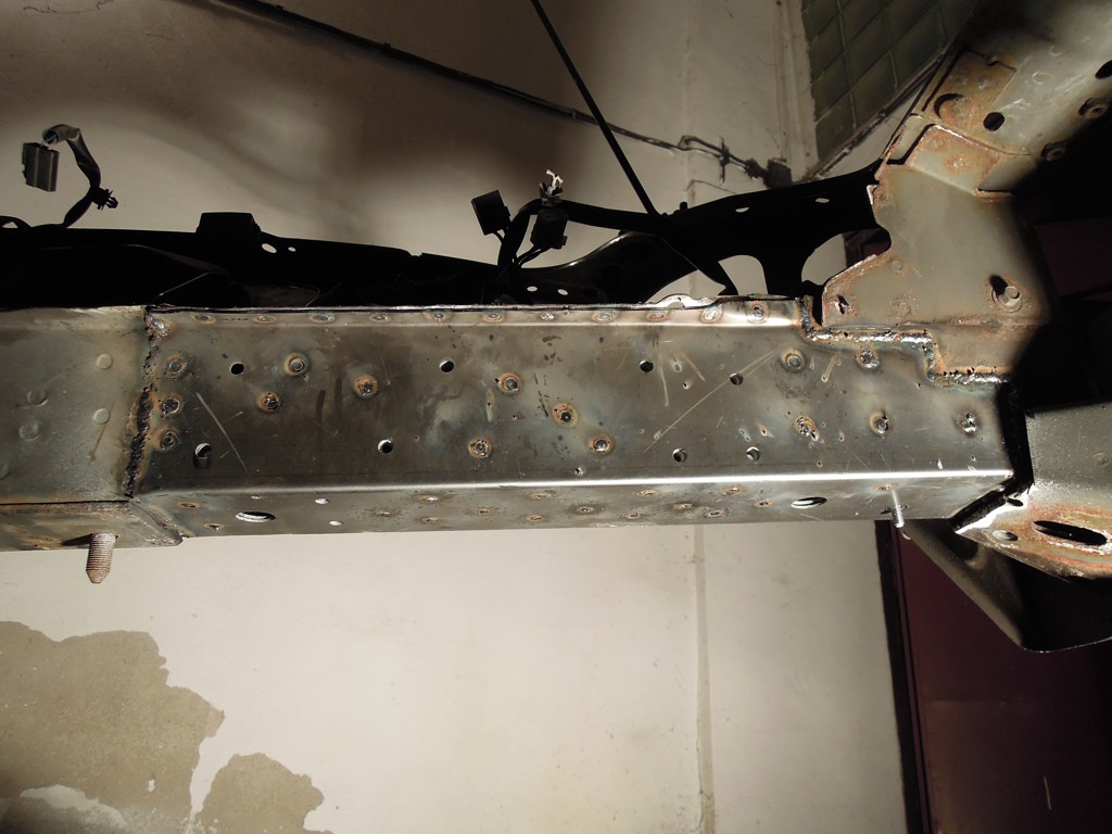

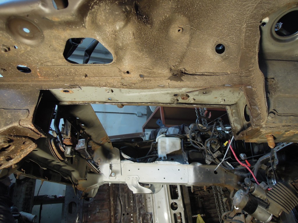

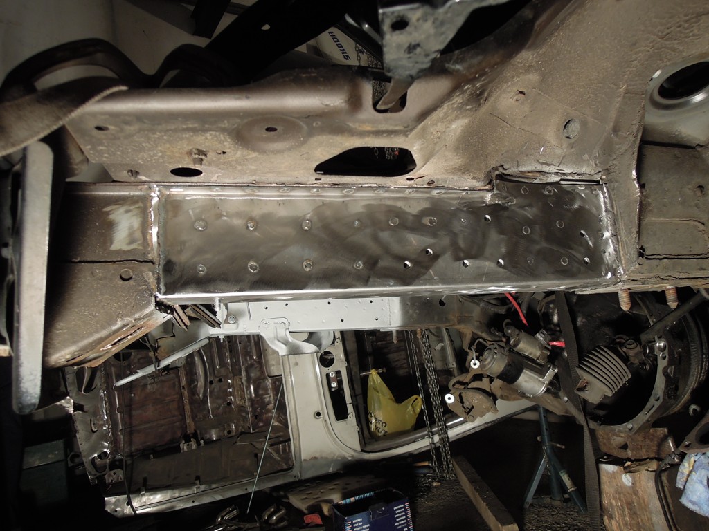

3) Začistíme vyřezaný nosník, odstraníme bodové svary. V případě potřeby vedeme řez až k výztuze nárazníku. POZOR AŤ SI NEODŘÍZNETE OUŠKA PŘÍČNÉ VÝZTUHY PŘED TLUMIČEM!!!

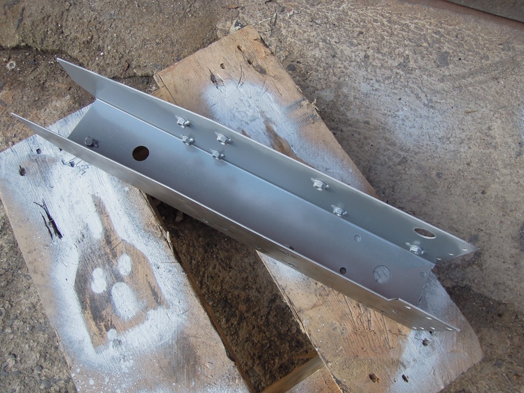

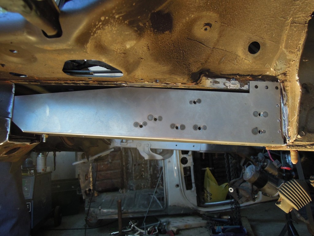

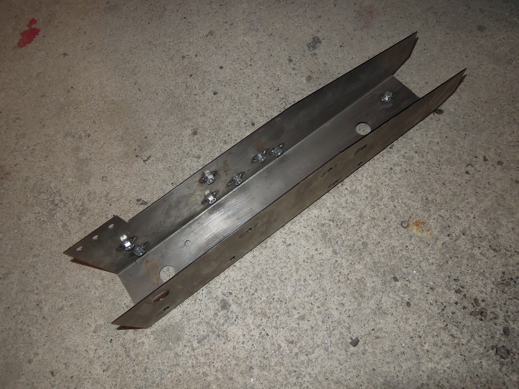

4) Připravíme si vnitřní nosník, navaříme matice m6 a do přední části šroub m6x25

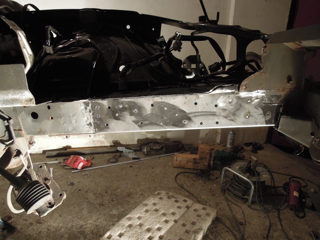

5) Nosník napasujeme na místo, ořízneme dle potřeby, poté ošetříme vnitřek.
6) Přichytíme na pár bodů.

Re: Oprava nosníků motoru
Příspěvekod m8rinek » 13 úno 2016, 23:39

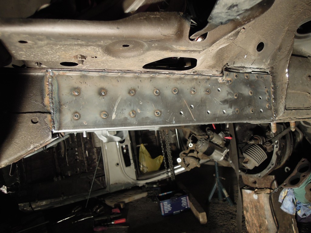

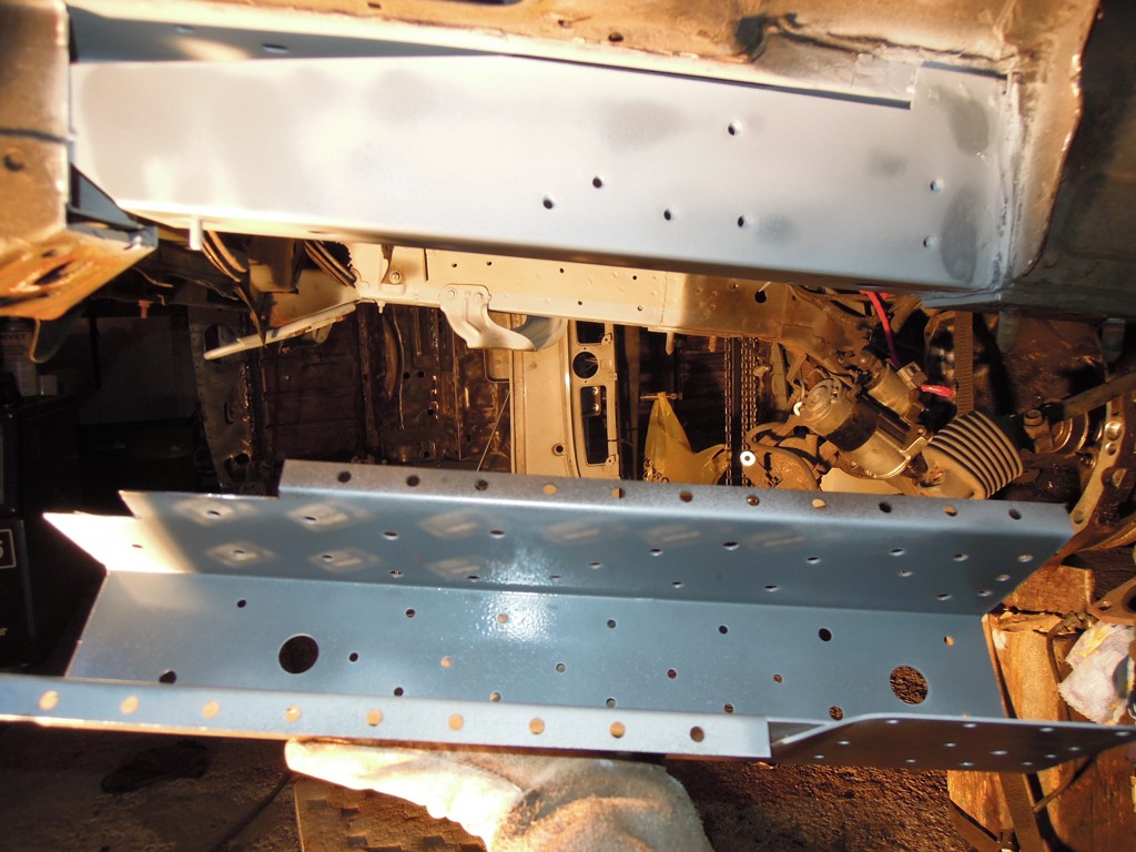

7) Vyzkoušíme venkovní nosník, opět dopasujeme. Je důležitá kontrola správné výšky vnitřního nosníku, tak aby seděly díry pro matice.

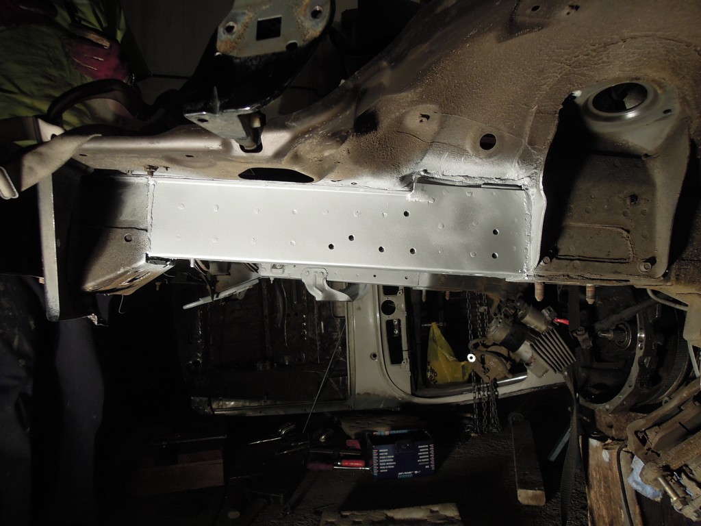

8) Pokud je poloha správná, tak je na čase navařit vnitřní nosník a následně jej opatřit nátěrem, který umožňuje přes něj svářet (zinkospray). Stejně tak ošetřit vnitřek nosníku vnějšího.
9) Zkontrolujeme spasování venkovního nosníku a zavaříme.
10) Zabrousíme svary ideálně lamelovým kotoučem.

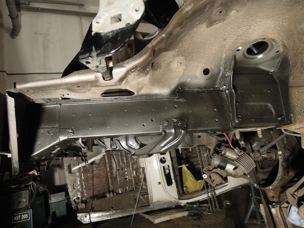

11) Nosník opatříme nátěrem
Příspěvekod m8rinek » 13 úno 2016, 23:43

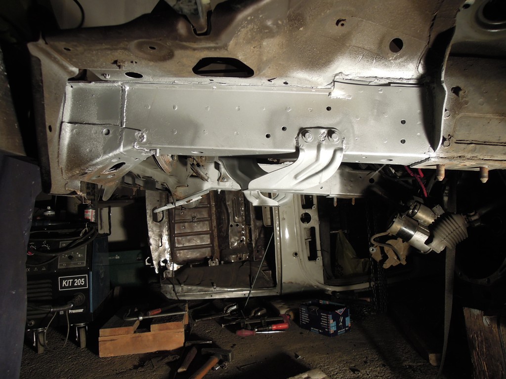

12) Dovaříme příslušenství (držák stabilizátoru, výztuhu nárazníku).
13) Následně už zbývá nosník nastříkat umrdolem na ochranu podvozku..
No a je to hotové :P. Takže pokud ještě své repaplechy nemáte, stačí se jen ozvat.
viewtopic.php?f=6&t=3920
Tímto děkuji TeeJayovi za poskytnutí vozu k opravě nosníků :D.
