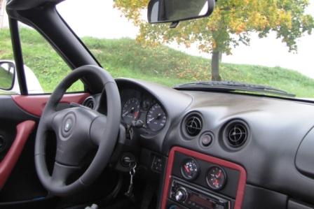

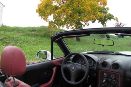

Ty čidla VDO mají třebas tady: http://www.saabtuning.cz/merice.htm Nicméně kvůli ceně nebudu kupovat čidlo tlaku VDO, ale Raid za 1/3 cenu (odkaz viz první příspěvek). Taky přidám fotku :-)
Napětí, hodiny (půjdou pryč), teplota oleje.

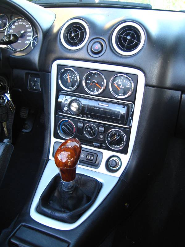

Co tam dáš místo hodin ? Jinak díky za informaci, ale ceny mi přijdou zhruba na stejno. Já když dělám objednávku na IL tak mazdičce vždy něco dalšího dopřeju. Posílám lepší fotku budíků.

Příspěvekod Krenstik » 08 říj 2010, 11:28
Pro ilustraci mam teplotu oleje, tlak oleje a napětí v palubí síti.
