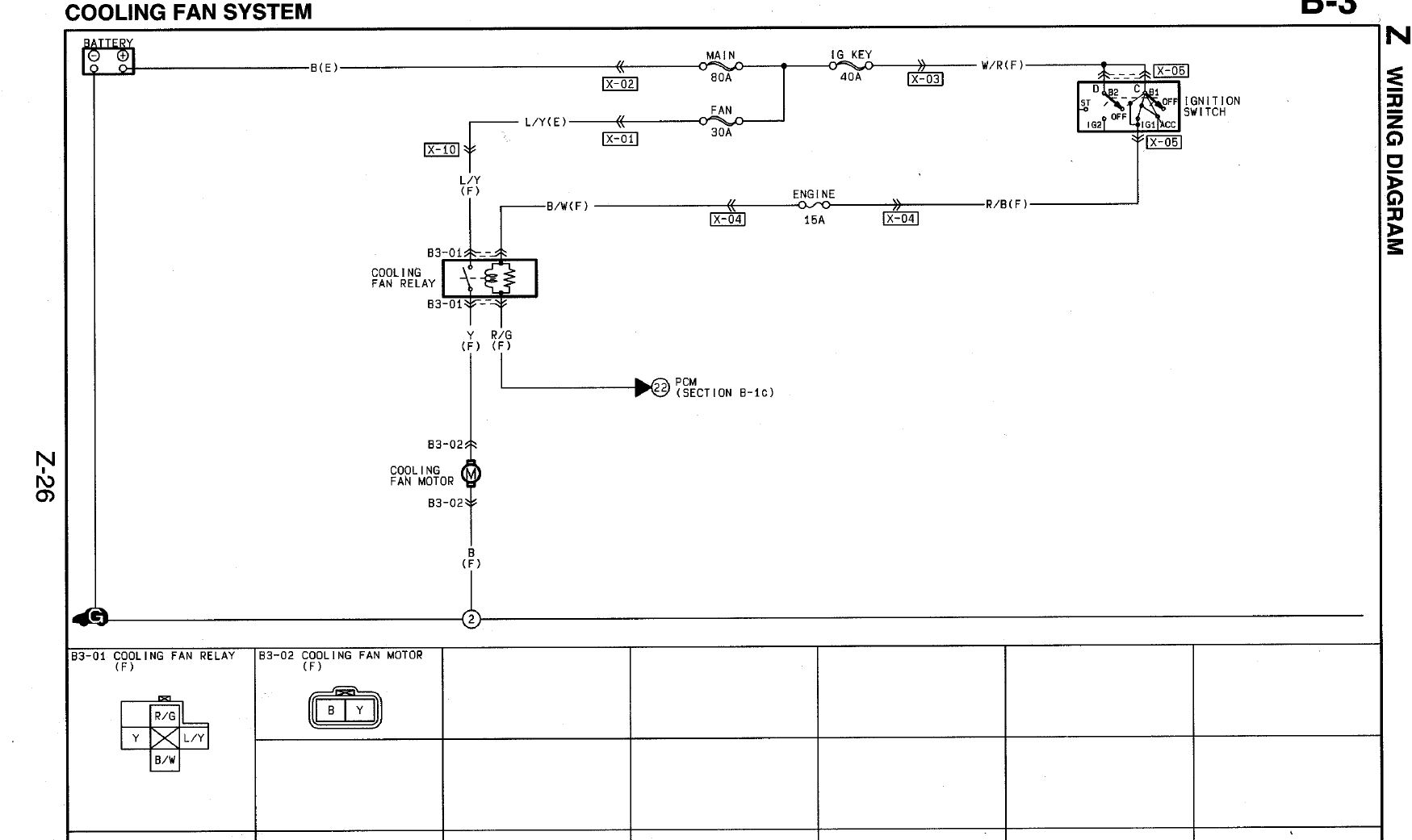

Příspěvekod vhml » 22 črc 2016, 14:50
Pustil jsem se do schémat: Chápu správně, že relé větráku je řídící jednotkou ( 22 v kroužku ) kostřeno, tudíž se mi stačí napojit paralelně na tento kabel ( R/G ) a jen si ho kostřit spínačem?
Re: Ruční spínání ventilátoru chladiče
Příspěvekod Kadle626 » 24 črc 2016, 21:28
Ja to mel presne jak rikas, jen vypinac ktery dava kostru do rele :) Original funkcnost zachovana :)

Příspěvekod vhml » 21 srp 2016, 09:47
Nejsnáze najít si schéma zapojení a vpáchat se co kabelu do ovládá relé větráku. Já to ted mám, že mi ecu spíná větrák sama stejně jako předtím a k tomu mam ještě paralelně ukostření relátka na čudlík, kterým to taky můžu spustit. Největší voser bude vyndat panel topení.
