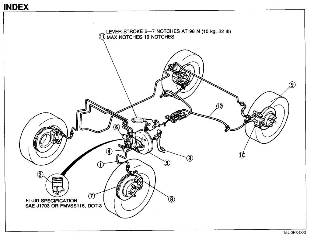

Ahoj,
obracím se na vás zkušené (nebo ty co mají po ruce workshop manuál ;) ) s dotazem na palivové/brzdové vedení.
Zepředu dozadu vedou tři trubičky, u palivového filtru všechny tři zahýbají nahoru. Při výměně palivového filtru jsem si všiml, že ta krajní (směrem do středu vozu) je dost zkorodovaná.
Chystám se měnit brzdy atd. tak bych rád věděl, jestli je to brzdová trubka, nebo trubka palivového vedení. Manuál mám v garáži (=daleko) a google nepomohl - věděla by nějaká dobrá duše, co je to za trubku? :)
Auto: MX-5 NA 1990
Přidávám ilustrační foto s označeným vedením.

Tady máš screen z shop manualu pro 1992. Měla by to být brzdová trubka.

Fernie píše:Tady máš screen z shop manualu pro 1992. Měla by to být brzdová trubka.
Super, díky moc! ;)
