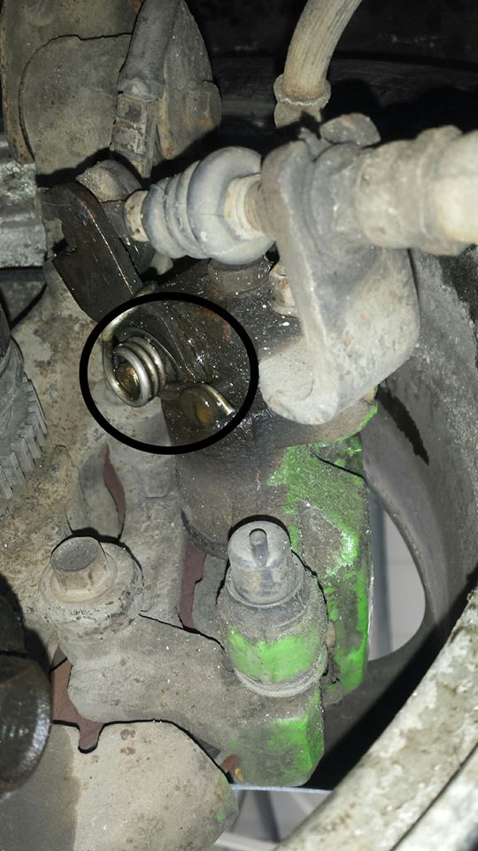

Ahoj, chci se zeptat, jestli někdo nemáte zkušenosti s opravou zadního brzdovýho třmenu, už cca rok mi střídavě teče/neteče, ale teď bohužel spíš pořád teče :-D Vypadá to na únik okolo ráčny ruční brzdy, nechá se s tim něco dělat, nebo v tomhle případě musí přijít novej třmen? Než se do toho začnu vrtat, rád bych slyšel nějaký poznatky od lidí, co už to řešili. Díky Honza

Me brzdovka tekla taky pres rucni brzdu. Koupil jsem repasovany trmen z http://www.mx5parts.co.uk/. A na tento se asi casem pokusim opravit.

stačí koupit repas sadu (do 200,-, třeba zde: http://www.carsshop.cz/nahradni-dily/op ... renkit-200 ) a je to pak práce tak na hoďku. Měl jsem úplně stejný problém, udělal jsem zrovna obě strany a od tý doby nic neteče a ještě ručka líp ručkuje (ale to je spíš správným seřízením, které sem zrovna udělal)

no je to docela piplačka...a taky doporučuju si sehnat předem kleště na segrovky, já si je musel během opravy jet koupit, protože sem tu mrchu prostě nemohl šroubovákem vyndat.
A taky sem se asi hodinu trápil s vyndáním jednoho čepu z držáku brzdiče, byl tam neskutečně zarezlej.

Kleště na segrovky jsou třeba nějaký speciální? Obyč doma najdu. Včera jsem ještě měnil olej v motoru a při tý příležitosti okouk i onen třmen, a chci se jen ujistit před tim, než objednám tu přetěsňovací sadu, jestli je pod tou ráčnou opravdu nějaký těsnění a jestli jo, jak se z toho dostane? Díky díky ;)

Sundas cely trmen, sroubem pro nastaveni rucky vysroubujes ven valecek. Ten pak vytahnes. Vevnitr je kolik se zavitem, ktery je chycen segrovkou - tu vyndas a vytahnes trn - na nem je taky tesneni. Takze musis mit kleste, ktere jsi schopen nacpat az dolu do trmenu. Zbytek rozebrani uz je celkem jednoduchy. Az to pred sebou uvidis, tak pochopis :)

Ahojte. Mam podobny problem na mojej NBFL. Pravy zadny strmen mi tecie, ale nie pri tej pruzinke, ale tesnenie okolo brzdoveho piestiku. Chcel by som sa opytat, ak budem pretesnovat pravy zadny, je nutne pretesnit aj lavy? Aby sa tesnenia opotrebovavali rovnako. Alebo ak lavemu nic nie je, tak ho nechat tak?
Dakujem za tipy a rady.
