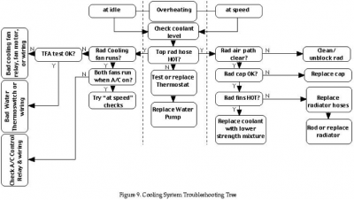

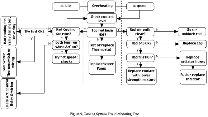

Příspěvekod Andre_fux » 09 čer 2016, 12:34
v jakém stavu je víčko? Zkus dát nové.
Podobný problém jsem řešil na NB s linearizovaným teploměrem. Teplota vody lezla až k H. A to během 10km pojíždění ve městě. Vyměnil jsem termostat, čidlo teploty pro řídicí jednotku a nakonec byl problém ve víčku!
Tento obrázek snad pomůže:
Re: Problém s novým IL 99E chladičem a celkově s chlazením
Příspěvekod Stone7558 » 09 čer 2016, 13:01
Ahoj, no víčko neni nijak pěkný zespodu zasviněný, zkušel jsem očistit ale nepomohlo to, ale asi těsí, protože to uniká tou hadičkou na skrz víčko :-) chladič je novej, kapaliny je dost..napadá tě něco? Nevím to víčko co by by mohlo způsobovat, povídej :-) Díík
