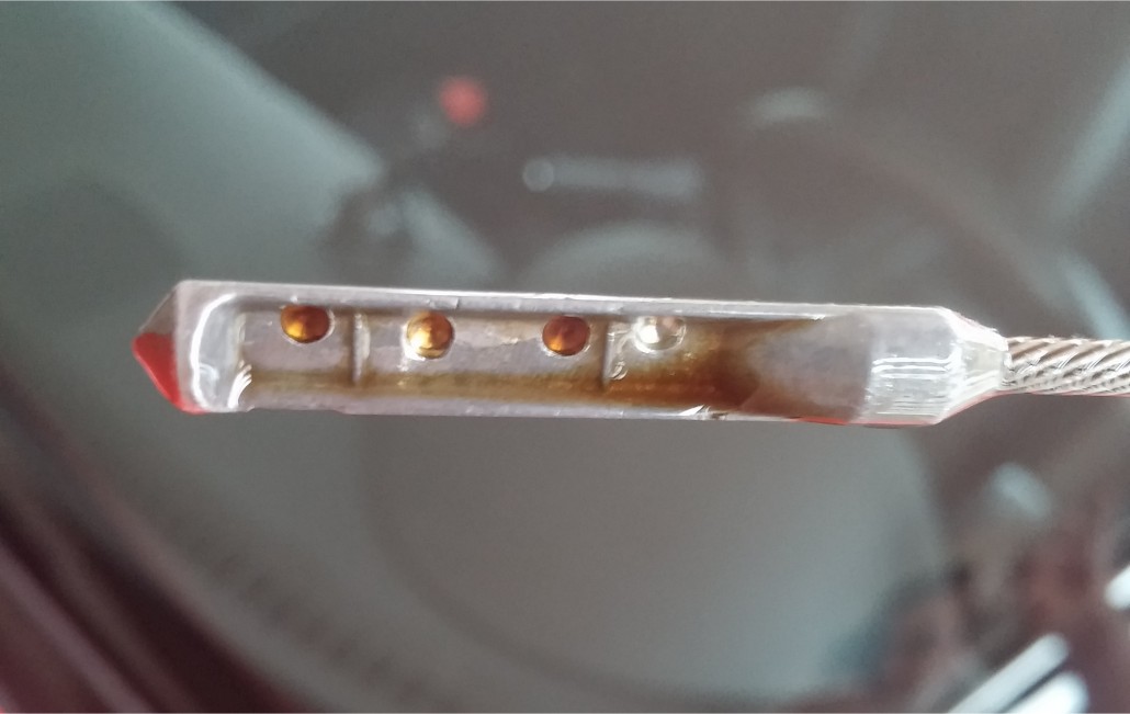

Já jsem si měrku oleje provrtal. Měl jsem opačný problém, měrka byla celá od oleje a vypadalo to, že je tam oleje moc. Vyvrtal jsem tam dírky, vlastně jen důlky, a zjistil jsem, že olej je přesně na max. Důlek pod max hladinou byl od oleje, důlek nad max hladinou byl prázdný, i když měrka byla od oleje zacákaná i výš.

Přikládám fotku

Jirka: Ano, mam to jako Libor, jen mam o jeden dulek vic :) Doporucuju opravdu vyvrtat jen dulky a nedelat diry skrz merku.
