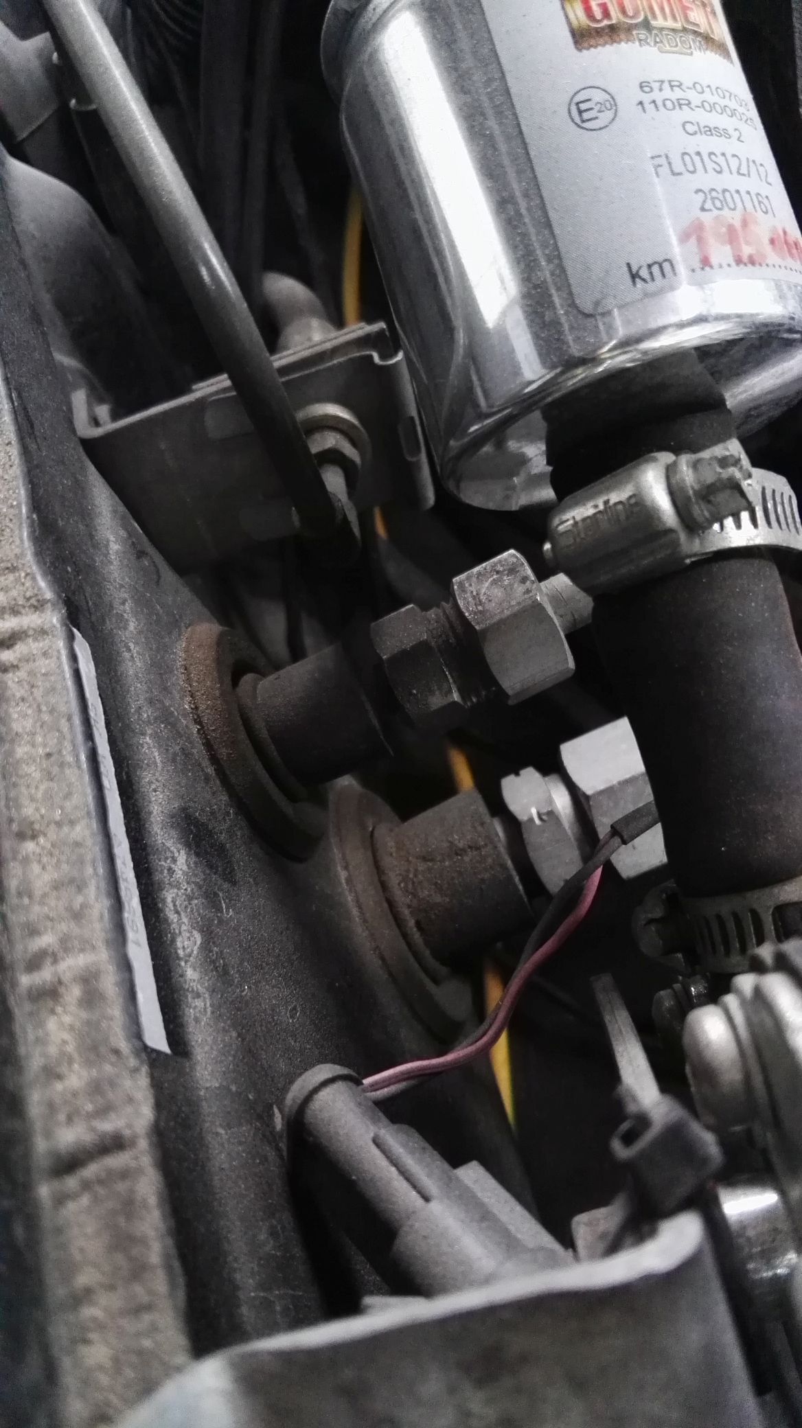

Je nejaky rozdil v klime pro RHD a LHD ve vecech na motoru a kolem chladice? Mama vsechno az po trubky co vedou z motoru do interieru a chctel bych tam zpet vratit klimu s tim, ze budu verit ze ta krabice v interieru je funkcni, ale mam docela obavu aby ruzne ty trubky kolem chladice, od kompresoru atd. koncili na spravne strane :(
Podle me je to cajk, trubky me konci na strane u ridice (vpravo :D ), takze asi stejne jako LHD, ale LHD jsem nikdy realne nevidel, jen google.

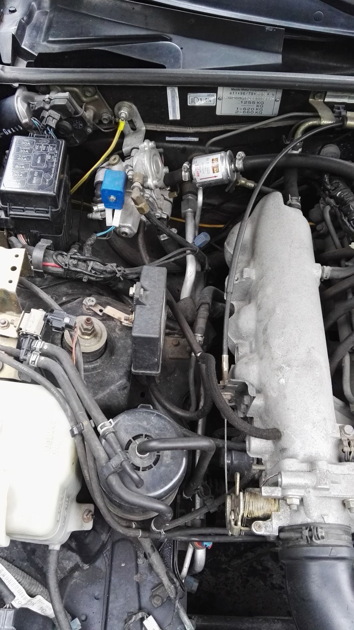

Dopijem kawe a idem Ti to nafotiť

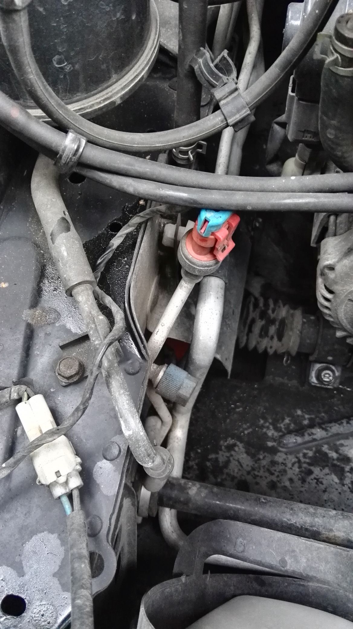

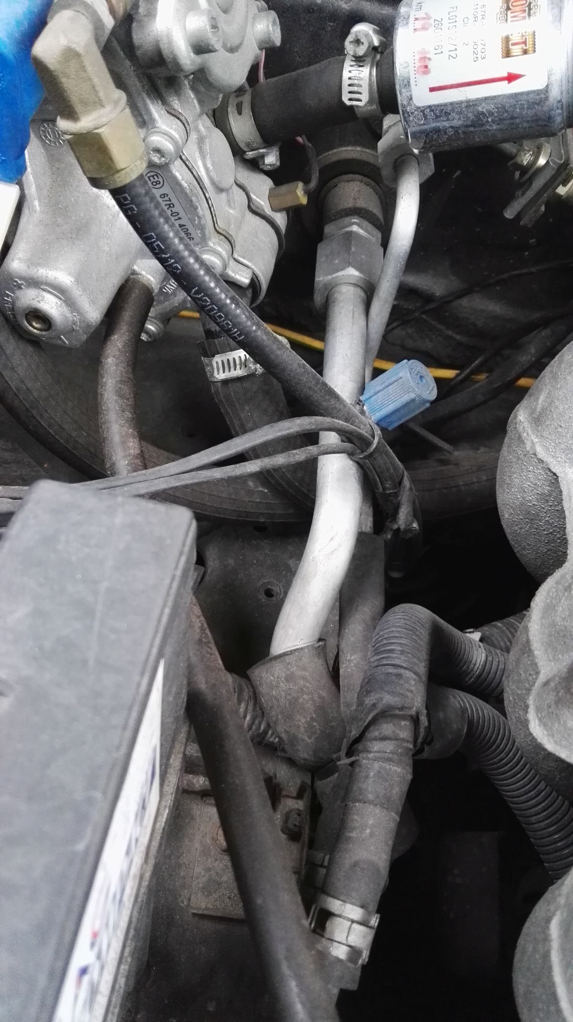

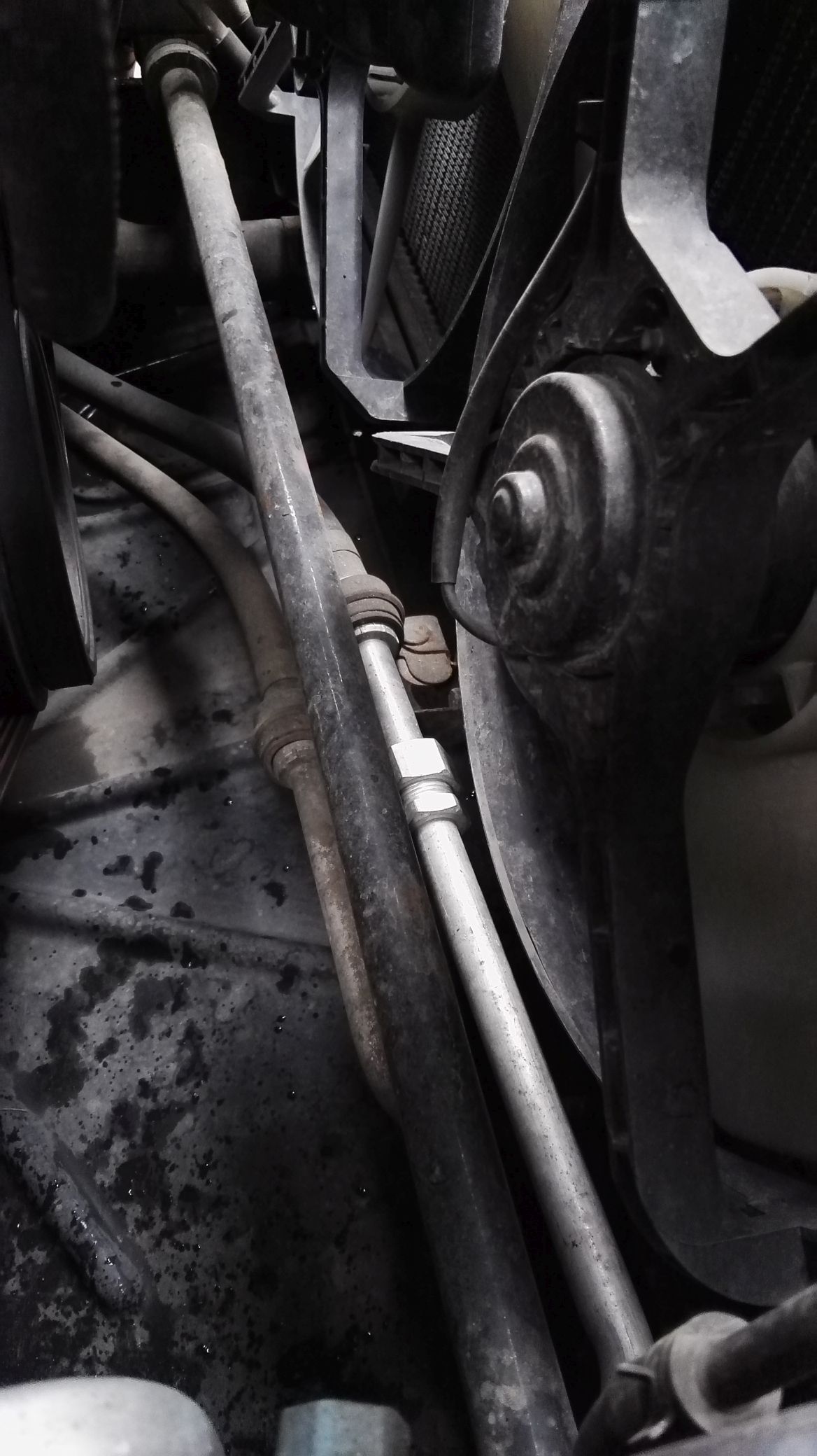

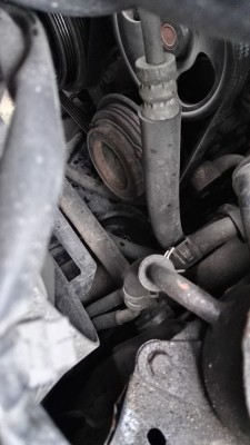

Příspěvekod mojžo » 04 říj 2016, 09:04
Nech sa páči.
Heh... obvykle fakt nefotím na výšku, neviem čo ma to napadlo :)

Dik, mam u kompresoru jen jednu tu velkou trubku, druha konci nalevo vedle motoru, takze to asi jedine vymyslet nejaky vlastni vyvoj trubky, nebo koupit LHD kit primo :(
EDIT: ted na to koukam poradne uz i s trochu zapnutym mozkem a ta druha me konci z druhy strany motoru (vpravo) a tam k ni vede vlastne ta ohebna, tak by se asi docela dost ohnula, ale melo by to pak jit/
I kdyz i tobe to pak vede vpravo kolem motoru kdyz e na to ted divam vic.
Akorat ty tam teda nemas takovej nadrhernej ohyb proste :)
