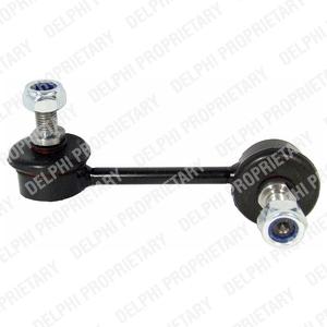

Takhle to vypadá u NC, tohle je od Delphi, já to mám tuším od Japan Parts:
