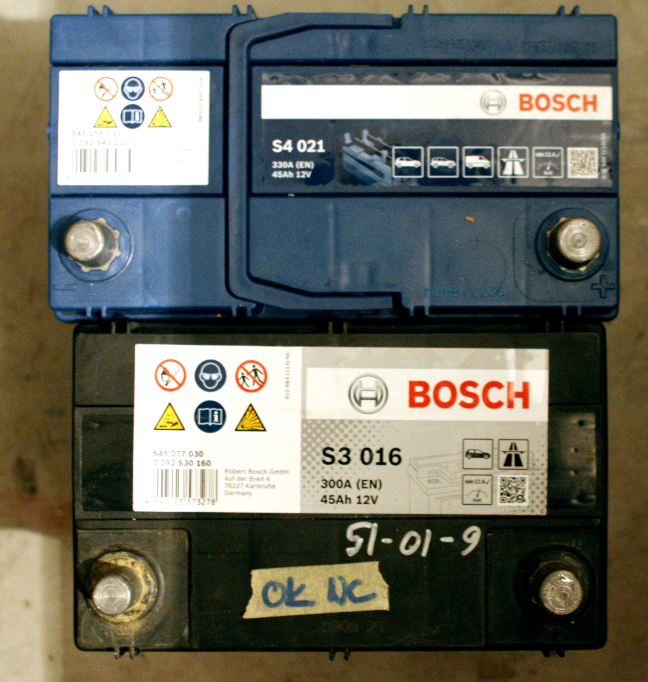

Original bateria ma rozmery 237x128x203 (plus mínus par mm záleži od výrobcu)
Všetky značky vyrábaju baterie v tomto rozmere. Na foto sú dve baterie vybrané z NC, tá hore (BOSCH S4 021) je rozmerovo rovnaká ako OEM. Ta spodná ma iný rozmer podstavy, ale až do tohto momentu som bol v tom, že je naprosto rovnaká kedže do auta presne sedela.
Čo sa týka nejakych ľahších batérii, je to na uvažení majtela, z váhou/rozmerami je primo spojený výkon, pokial sa bavíme o konvenčných nie litiových batéiach.

Koukám, že ten bosch S4 021 má výšku 227mm (13,1 kg). Stejný rozměr tedy tu výšku 227 má i Varta Blue Dynamic 545 156 033 B32 (11kg)

Tak jsem vyndal cca 6 let baterku baterku - YUASA 54551CA 12V 45Ah 300A.
Dám tam Bosche. Váhu neřeším. Spíše nabíjecí proud , který je 330A.
Lákala mne i baterie značky EXIDE premium , která má 390A. Nicméně má u základny výlisky na přichycení a tím pádem je širší - 136 mm a nevejde se do kaslíku.
