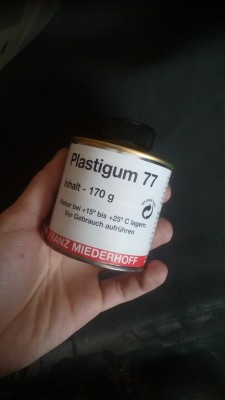

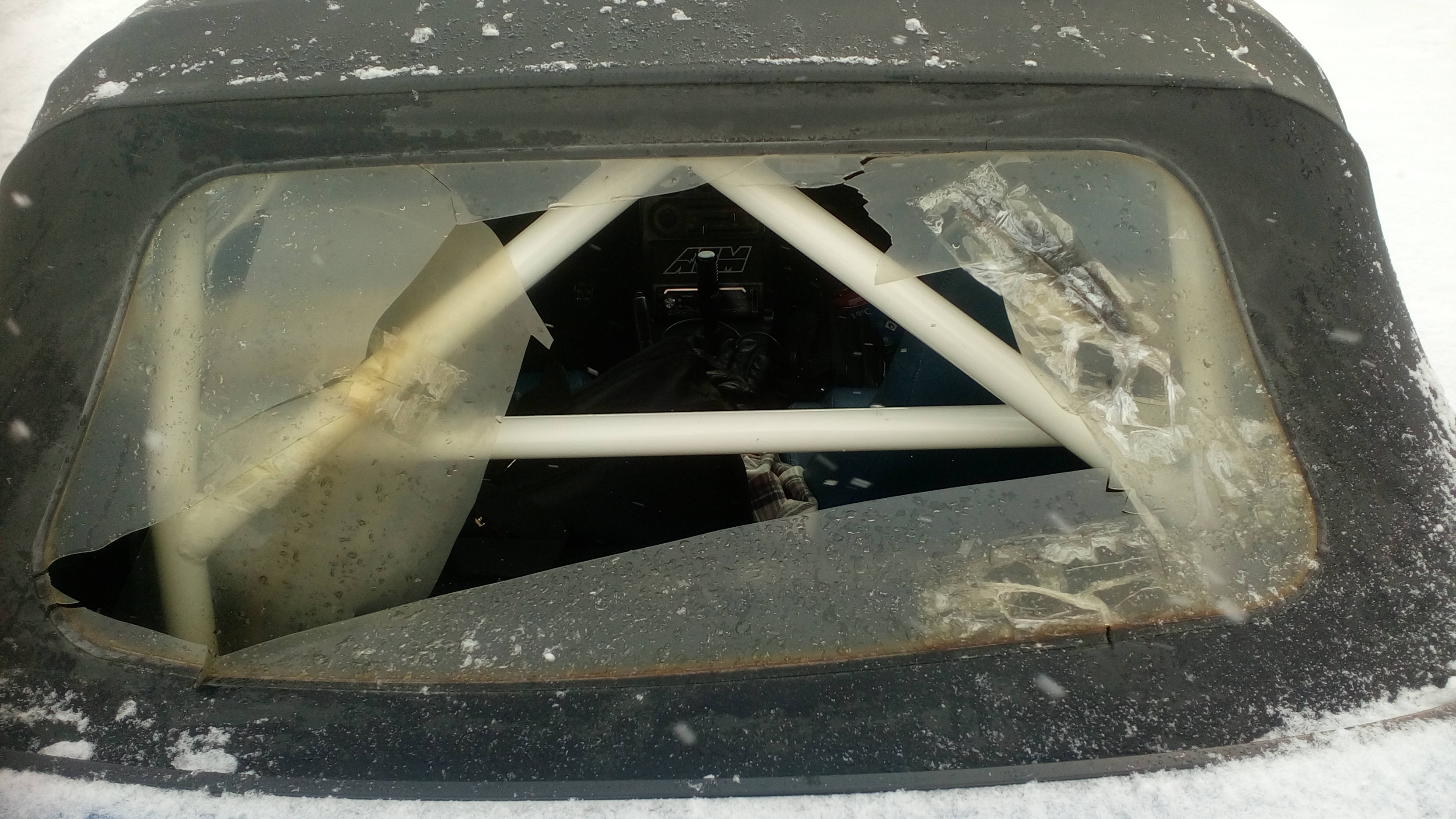

Ahoj, podnikl jsem svépomocí výměnu popraskané slídy, tak mě napadlo, že bych se o to s vámi mohl podělit...
Potřebný materiál a vercajk:
∆PVC fólie tloušťky 1 mm cca 1x0,6 m (já koupil 1,4x0,8 m za cca 550 Kč)

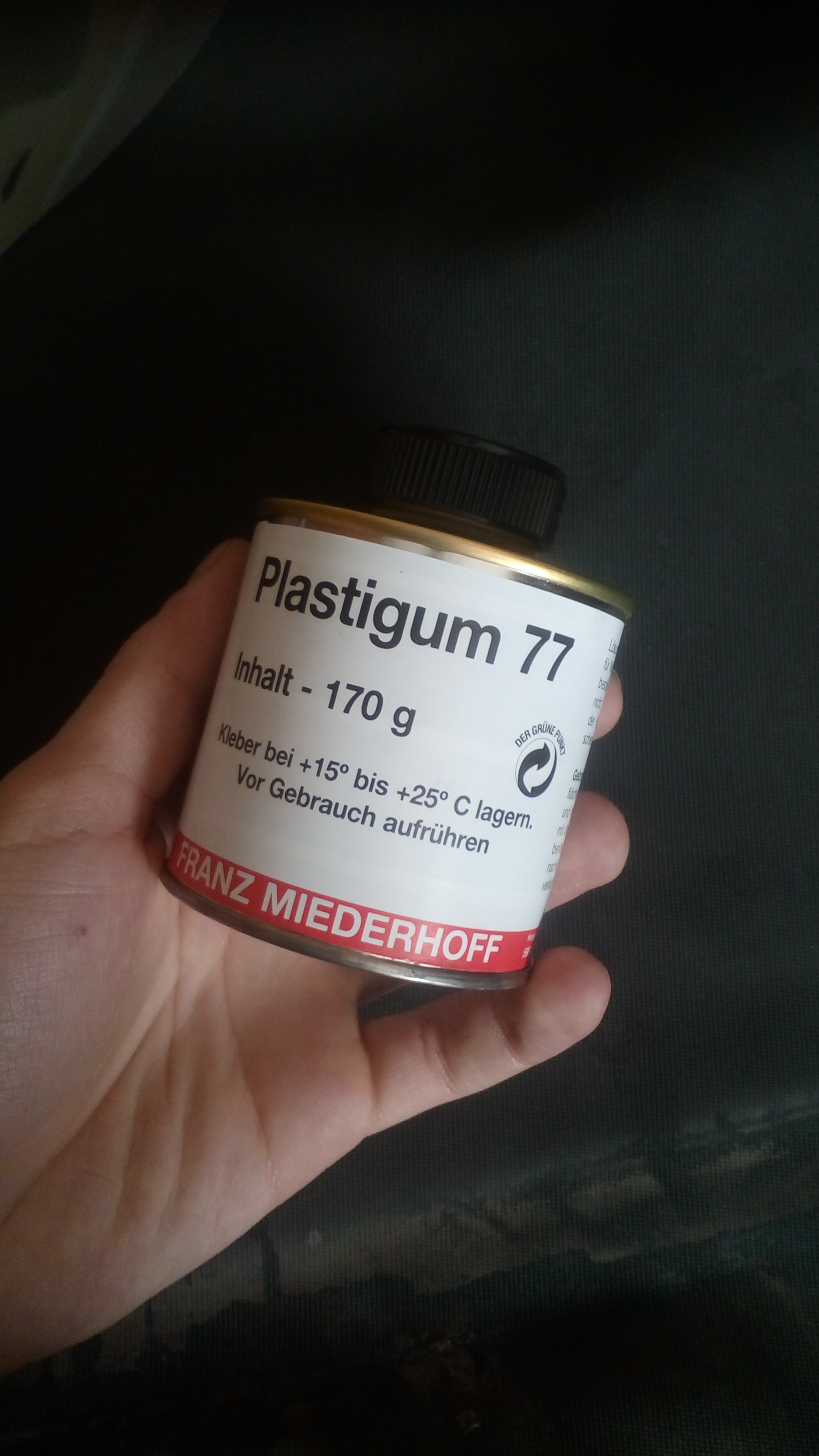

∆Lepidlo na měkčené PVC (já koupil nějaký až moc profi za cca 320 Kč a vyšlo by tak na tři/čtyři slídy)

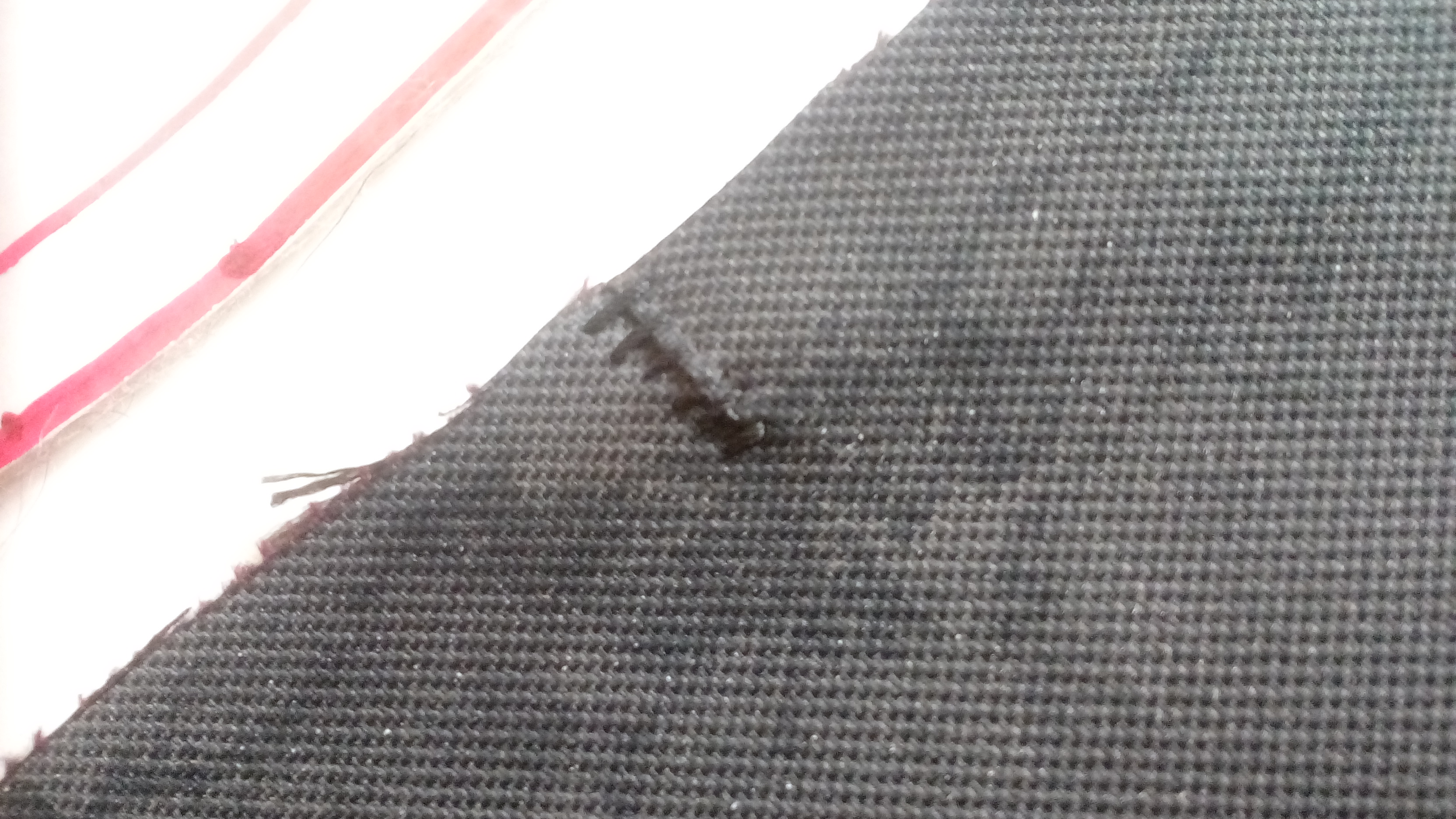

∆Obuvnická nit + jehla (pro případné opravy popraskanych švů)
∆Žiletka
∆Štětec na aplikaci lepidla
∆Starý plakát nebo podobné+fixa
∆ něco na zatížení po lepení

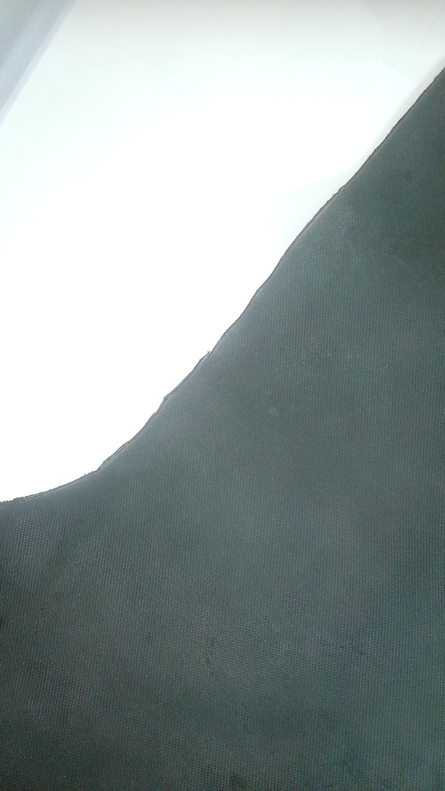

1) sundáme plátno z rámu (návod najdete na netu)

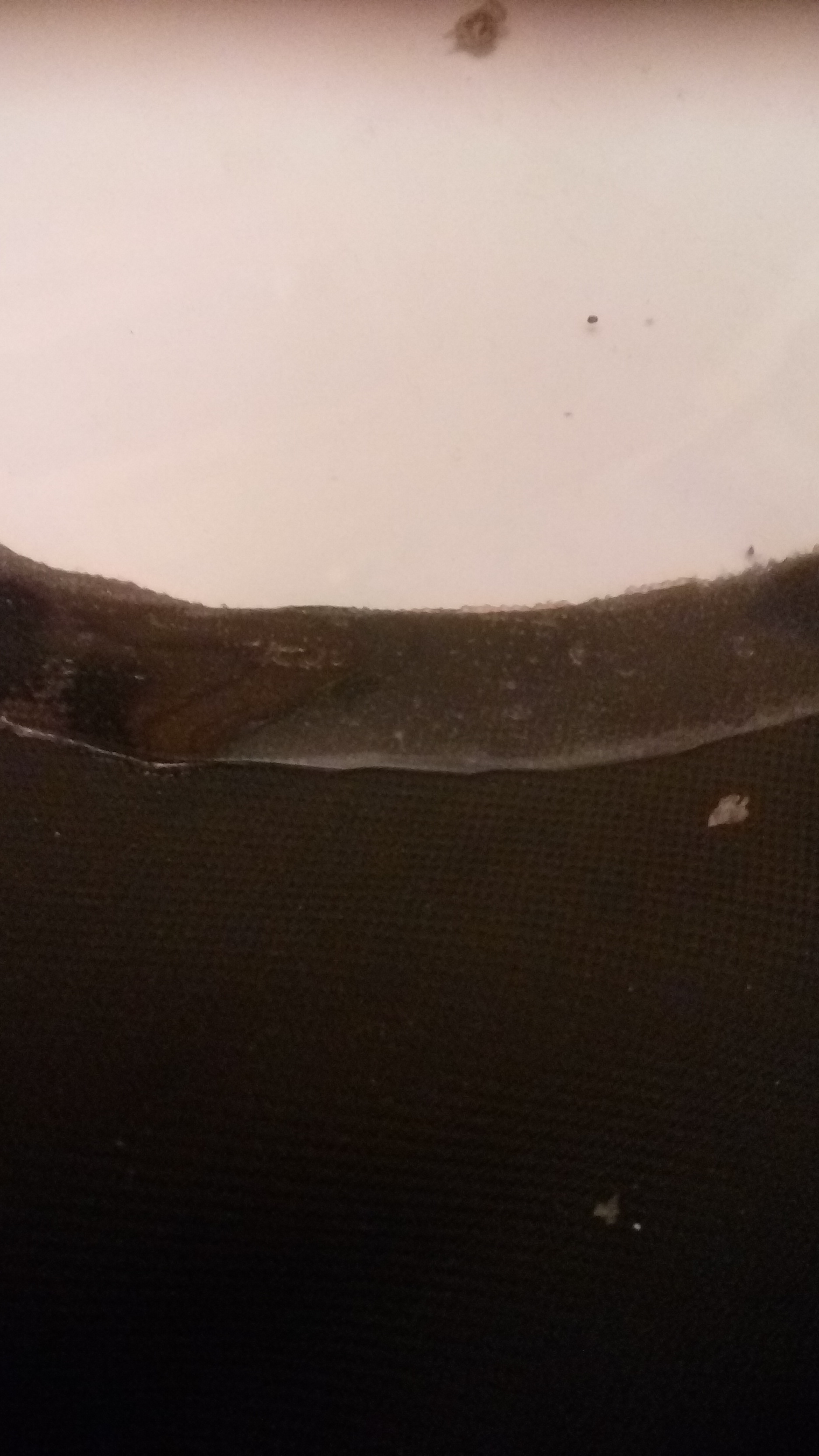

2) žiletkou obrizneme plátno podél staré slídy a očistíme od mastnoty
3) zacistime případné nedokonalosti

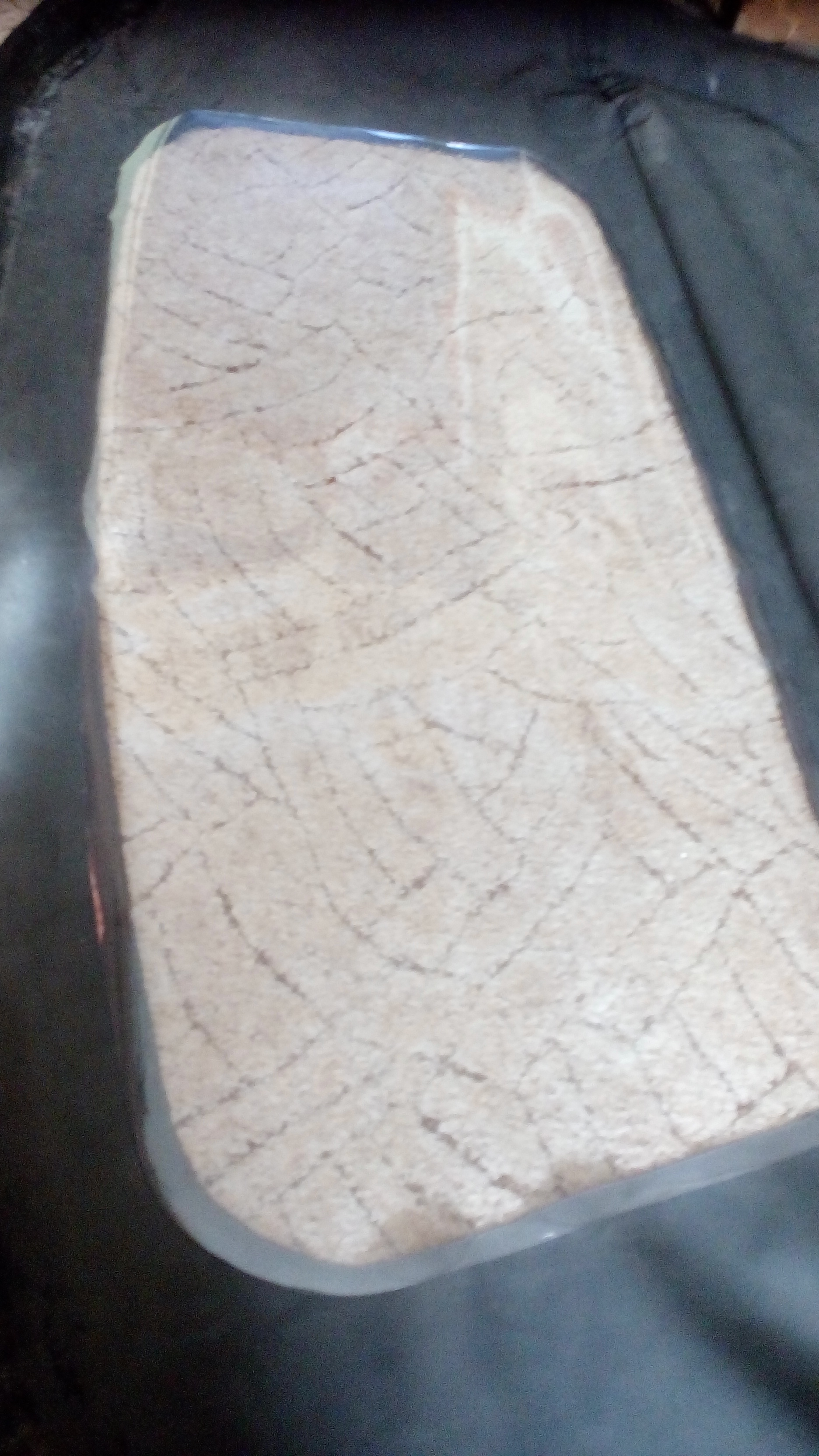

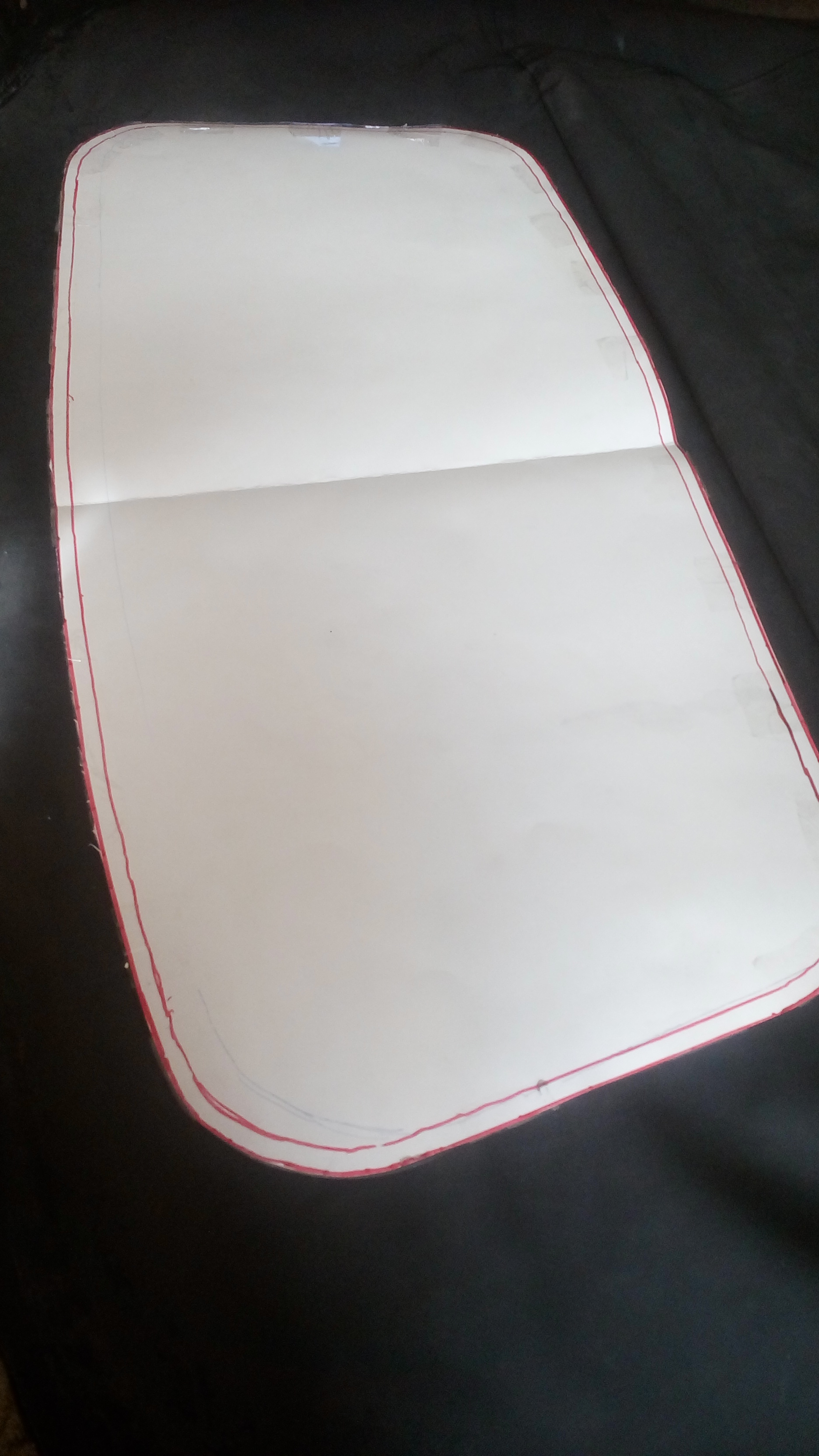

4) z vhodného papíru (já použil plakát) vyrobíme předlohu pro řezání slídy _a to tak, že ji dáme pod plátno, obkreslíme obrys okna, vytáhneme a nakreslime novou linku podél staré o cca 1 cm více "ven"
5) vystřihneme tento mustr
6) průhlednou lepící páskou ho na okrajích přilepíme je ke slide
7) výstřihneme okno z PVC
8) hezky srovnáme plátno v místě okna a zatizime třeba knihami
9) přiložíme PVC slídu z vnější strany plátna
10) vyrovname slídu aby se všude okraje prekryvaly zhruba stejně

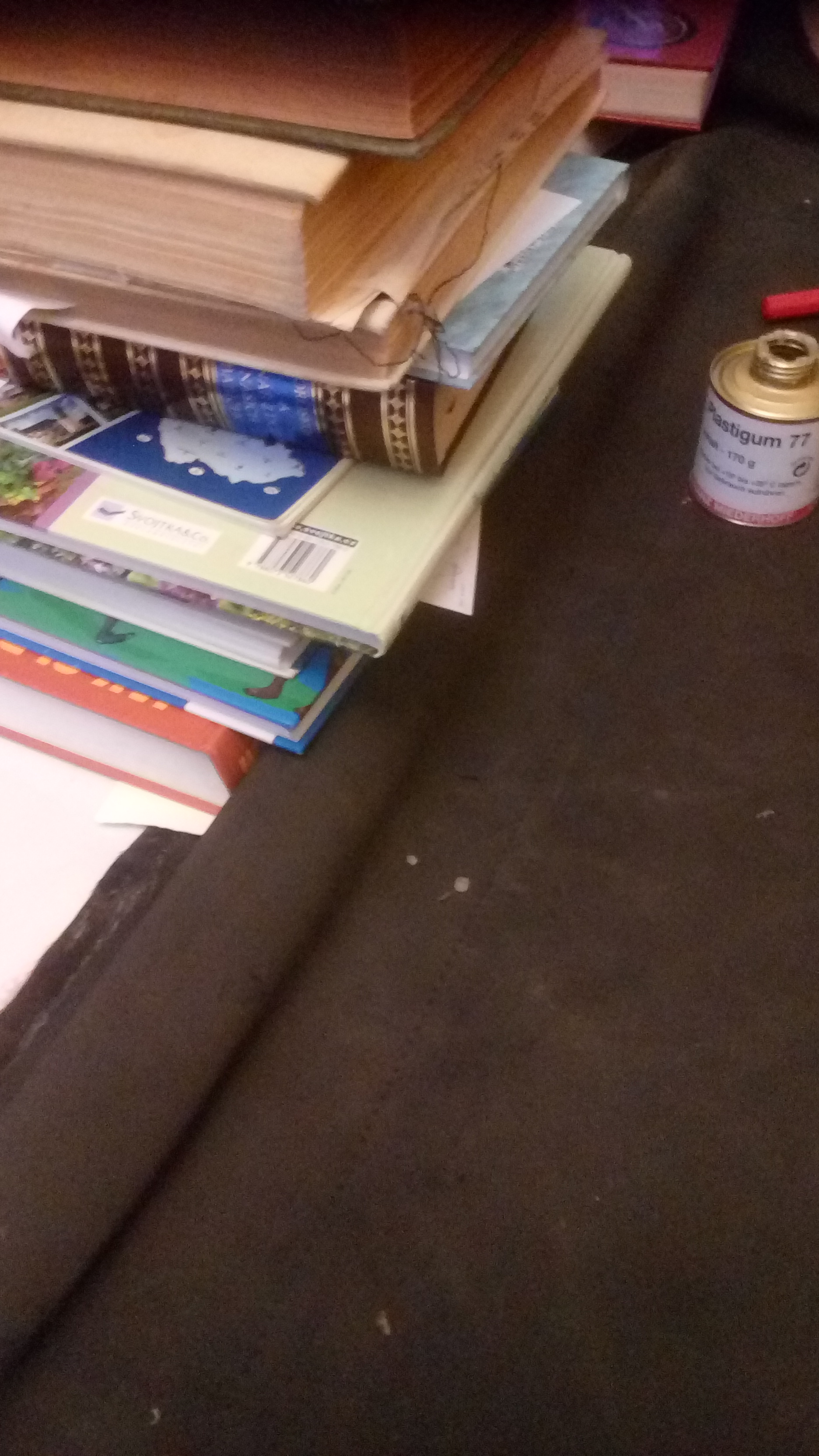

11) na okraj obou lepených ploch (zde záleží na použitém lepidle a jeho návodu) naneseme lepidlo a necháme cca 3-5 minut od sebe
(Lepidla dávat "tak akorát" (málo lepidla=horší adheze, vzduchové bublinky, možná netěsnost // moc lepidla=bude to všude kolem a blbě to vypadá :D) osobně jsem dával raději víc než míň, tož kurva ať to drží ne?) :-D
12) takto postupujeme po menších částech ideálně napřed chytit v rozích a poté dodělat to mezitím
13) pokaždé spoje zatížit knihami!! Mě stačilo zatížit cca na 15 minut pak to už drželo festovne

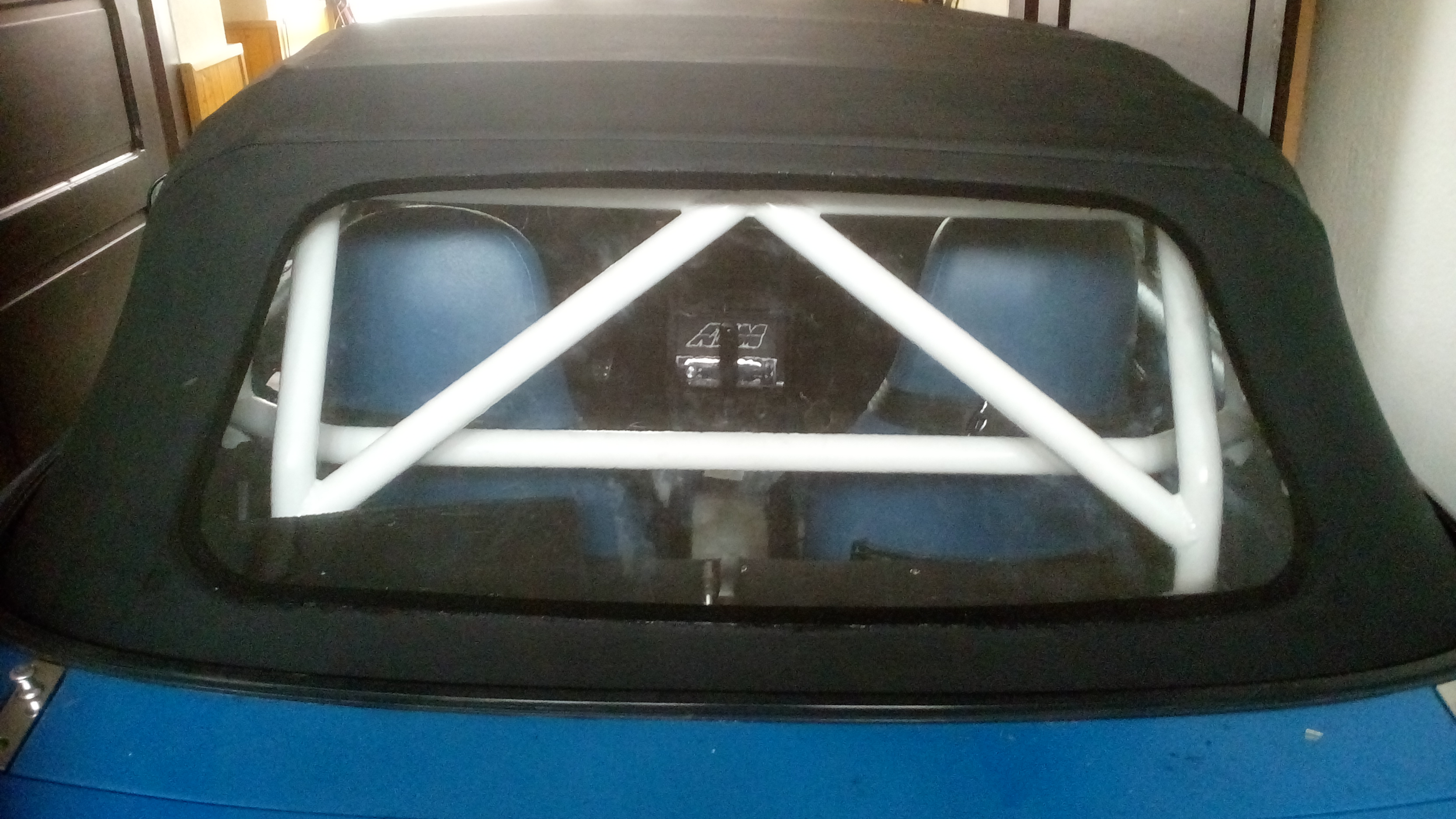

16) plátno nasadíme na rám a rám na auto
17) při prvním napínání nespechame a natahnujeme ideálně v teple
18) radujeme se z nové slídy ;-)
Samozřejmě, že nové střeše nebo profesionální výměně se to nevyrovná, ale stoji to pár kaček.
