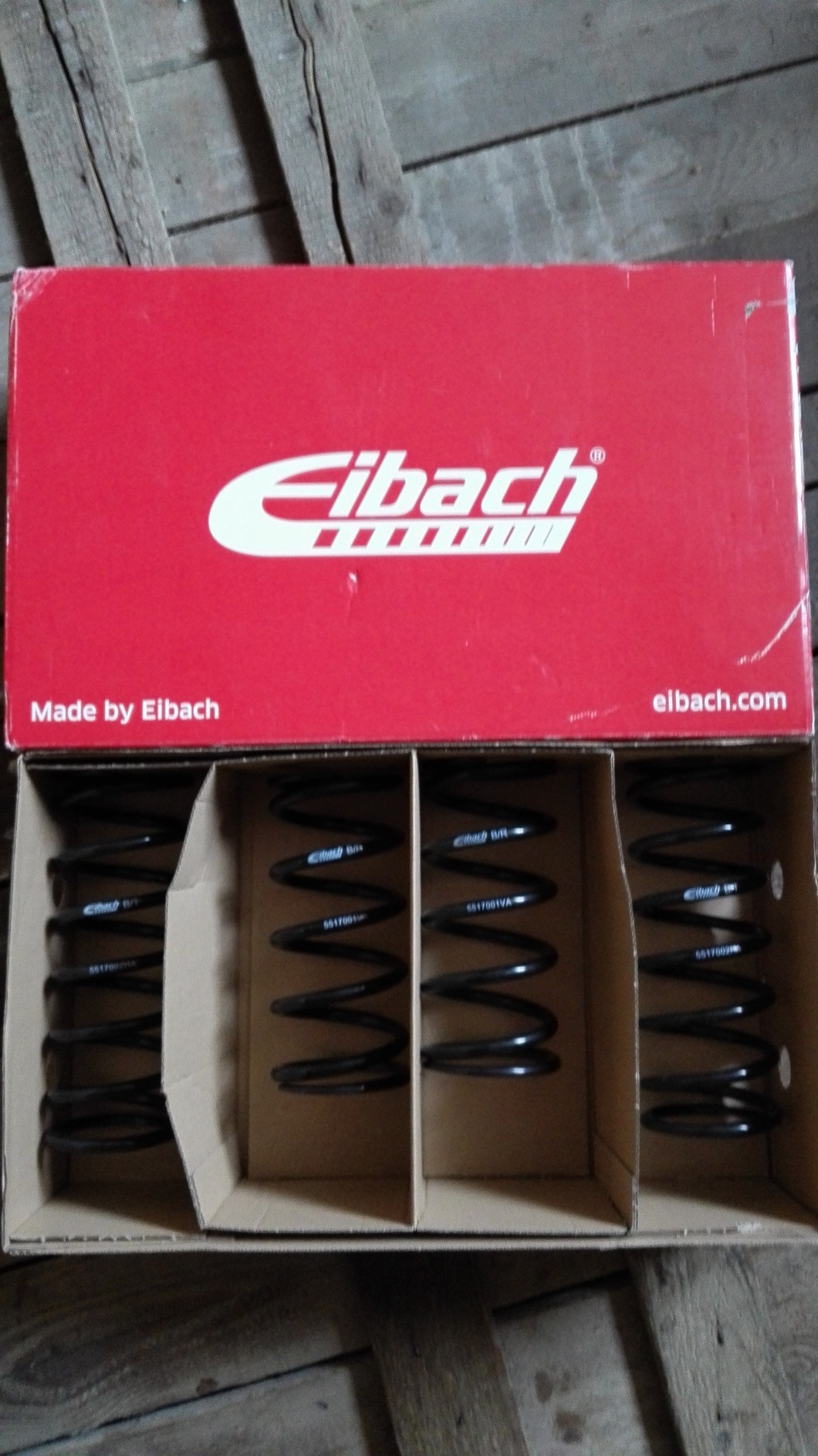

Ahoj,

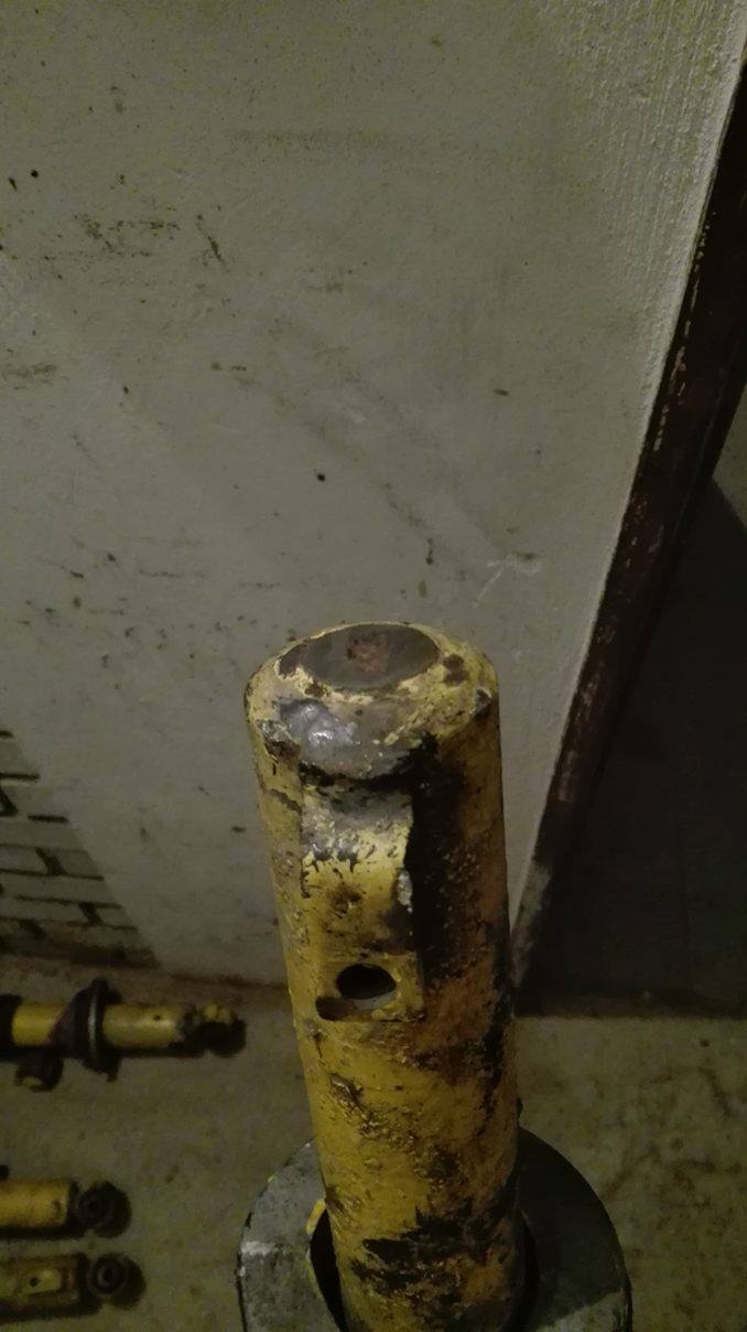

tak jsem chtěl nainstalovat NB bilsteiny ze sportivky na NA a ejhle, to že je horní uložení jiný, to jsem věděl ale i spodní uložení pružiny je odlišný. NA má rovnou dosedací plošku, ale NB má dosedací kroužek s několika druhy stoupání, takže NA pružina by byla opřená na několika mm čtverečních. Neřešil někdo to někdo výrobou protikusu, tak aby ten protikus zapadnul do opěrky pro pružinu a NA pružina mohla být celá opřená, tak jak to v NA normálně je?
Díkes moc, když se to nepovede vyřešit podložkou, tak budu mít NB Sportive bilsteiny na prodej a sám budu muset jít do nových b6 na NA, z čehož můj účet nebude mít dvakrát radost (p.s. pssst manželka se o tom nesmí dozvědět :-D)
Díkes moc za jakékoliv typy, případně jestli znáte někoho, kdo by byl schopen podložky vyrobil :)

bilstein, kde je trochu viděl spodní uložení pružiny, které není ploché

Zrovna na té fotce ti kus tlumiče chybí, ne? :D Každopádně na NB tlumiče patří NB pružiny, to je nejrozumnější řešení.

tie pruziny si kupil nove? nevymenil by ti to predajca za NB struny ktore ti na ten tlmic sadnu?

evlo: no když se vymění horní uložení, tak ano, ale koukni se na auto a uvidíš, pokud máš NB, že pružina sedí dola na základu, kdterý není úplně rovný, naopak u NA je ta spodní dosedací plocha pružiny zcela rovná, neprofilovaná
Robo96: jj jsou nové na NA, NB mají jiné označení 5530 tuším, takže to je v pohodě, mrkni jak je to na tvém autě schválně :)myslím to spodní uložení pružiny
TeeJay: to je velmi dobrá myšlenka, ale bojím se, že to třeba bude trochu jinak s tvrdostí těch pružin, případně, že světlá výška nebude odpovídat standardu eibach pro kitu tedy -25mm

Stone7558 píše:Robo96: jj jsou nové na NA, NB mají jiné označení 5530 tuším, takže to je v pohodě, mrkni jak je to na tvém autě schválně :)myslím to spodní uložení pružiny
na tlmici je ulozenie, ktore kopiruje vinutie pruziny a pruzina samotna nieje zarovnana, takze to vsetko do seba zapada ako puzzle :)
