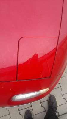

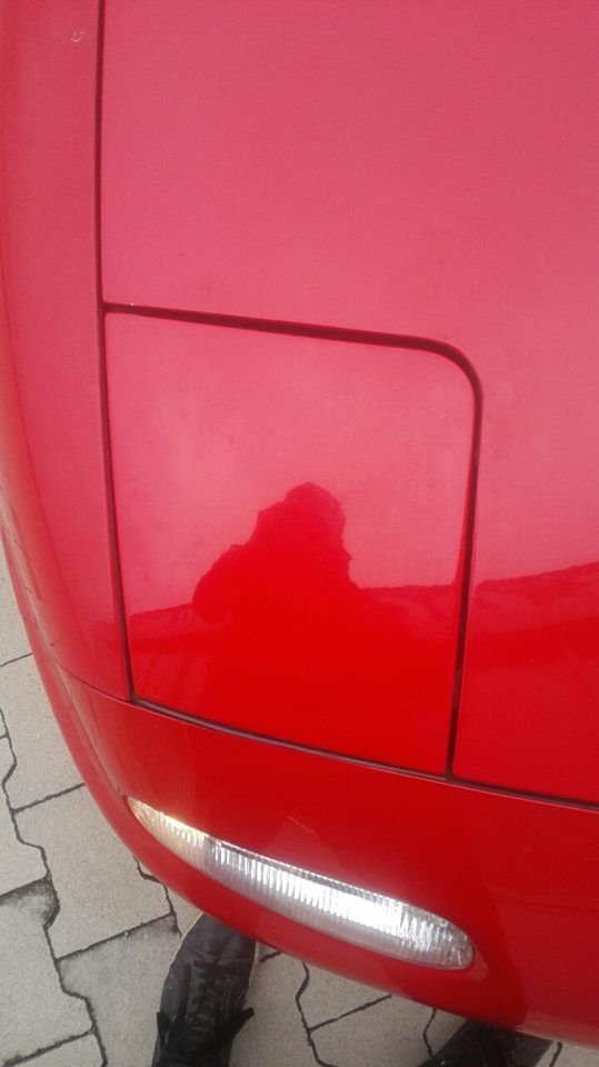

Ahojte,
Neviete niekto ako vyriešiť tento problém?
Na NAčku neviem spasovať jedno svetlo ku kapote, ak sú svetlá zaklopené.
Výškovo ich nastavovať voči kapote viem, na to sú tam 4 skrutky na vrchnom kryte svetla, problém je že ich neviem nastavovať dopredu a dozadu.
Nestretol sa niekto s týmto problémom? Ide mi o tú medzeru hore medzi kapotou a svetlom. Kapota sa zdá byť správne, licuje od blatníkov na obe strany rovnako.
Prikladám aj fotky,
Ďakujem,

Příspěvekod Renee » 30 kvě 2017, 21:49
Naposled jsem potřeboval srovnat mrkačku, která nešla zavírat (resp šla, ale ničila přitom sebe a okolní díly), tak jsem s tím byl u doktora Muzzyho, kterej to vyřešil hrubou silou. :D
Otevřeš mrkačku, sundáš krytku, chytneš, zabereš, nandáš krytku, zavřeš mrkačku, zhodnotíš, a opakuješ dokud nejsi spokojen.
Muzzy to tehdy dorubal tak nějak aby mrkačka šla zavřít, teď mám auto v karosárně kde se to pokusí srovnat jak to jen půjde, a podle toho co slečna říkala to budou dělat úplně stejně :)

Nevyriešil,
Myslím si že na to tiež treba použiť hrubú silu, aby sa to zlicovalo, mne osobne tam veľa nechýba, ale predsa len ak to chcem vyriešiť, ladením skrutiek to nepôjde, bude treba pristúpiť k násiliu :D

Příspěvekod AndrewG » 12 led 2018, 23:09
neni to ziadne prudke nasilie, tie pliesky na svetlach ohnes kedykolvek ked sa pri rypani sa v motorovom priestore omylom ohnes o svetlo co i len rukou :) myslim ze nikto na svete ktory sa v NA rypal sa tomu nevyhol :-D

Příspěvekod flyingislife » 13 led 2018, 16:20
Tie pliešky ja nemám skrivené, aj som skúšal urobiť väčšie dierky aby som celý kryt svetla mohol posunúť dopredu, ale potom mi zas nepasoval ten čierny kryt, takže podľa mňa to treba vyhnúť ako celok.
Možno sa s tým pohrám, rád by som to mal symetricky :)

Příspěvekod Renee » 13 led 2018, 22:18
Dírkama to nespravíš... Sundej kryt, zvedni mrkačku, chytni konstrukci a jemně, ale rázně s ní trochu pohni směrem, kterým si myslíš že potřebuejš hnout. Zasuň mrkačku, zkusmo nasaď kryt, opakuj do své spokojenosti. :)
