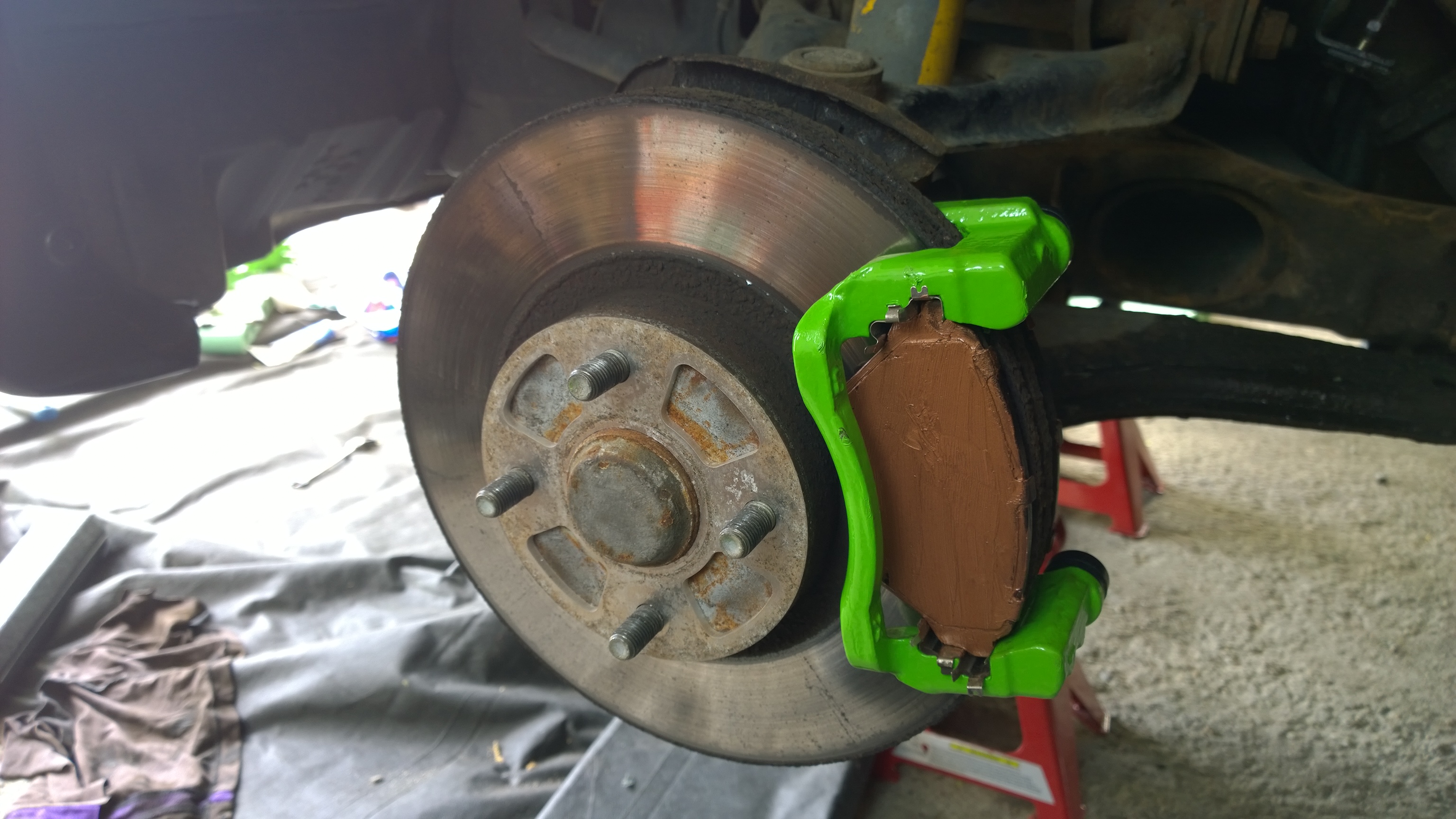

Ahoj, daval jsem kotouce i desticky ATE, takze zadna super sport kombimace ktera by mela pri brzdeni piskat za cenu lepsiho brzdnyho ucinku. No ale piskaji. A jen na jedne strane a jen pri konkretnim tlaku na brzdu, klasicky pri lehkym dobrzdovani. Kdyz seslapnu pedal vic tak ztichnou. Da se s tim neco delat? Kdybych jezdil pilu tak to chapu a berunto jako dan za lepsi brzdnej ucinek ale takhle na vyletech me to docela stve :-)

Dal jsi na plíšek kryjící destičky měděnou pastu? :) Přímo v návodu k destičkám píšou, že se má namazat.

Ale to máš dát na dosedací plochu třmenu, ne to namazat celý ják sádlo na chleba :lol:
Jinak jednoduchá rada - zkus brzdy vyfoukat kompresorem. Po zajetí budou plné prachu a to taky umí dělat bordel.

Je to i antikorozní ochrana, takže to tam vůbec ničemu neuškodí :) A sádla bych si namazal silnou vrstvu :D

Nechaval jsem si to delat v AutoBeky tak predpokladam ze vse bylo udelany jak ma byt. Takze budto vyfoukat kompresorem nebo vyndat desticku a zbrousit kdyztak hranu? Mam to udelat co nejdriv abycj neco nezanedbal anebo to vydrzi treba dva tydny s dalsima vecma v servisu?
