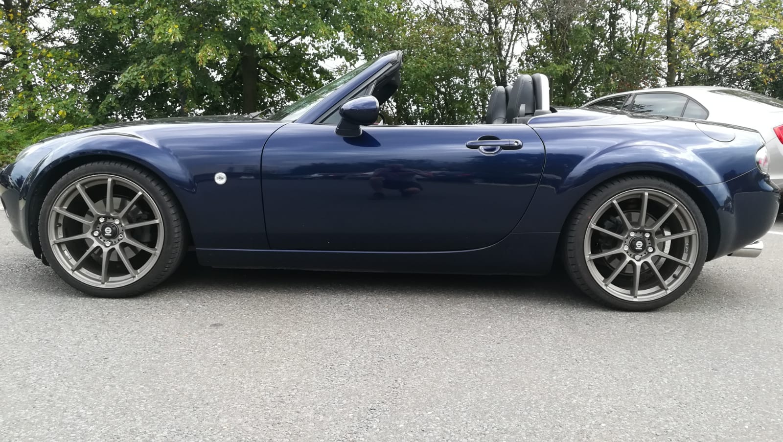

Příspěvekod sluki » 02 zář 2018, 23:57
Ahoj,
sériové jsem vyměnil za 225/35 R18 a drží teď jako přibité, i když to je někdy až na škodu :) Komfort zůstal stejný.
NC 2.0 Blau Metalic, Expression, hardtop

Příspěvekod Skopo » 03 zář 2018, 21:48
A et mas ake? Inak pekne kola :) ja ale urcite nechcem vacsie ako 17. Pozeram, ze 225/40 sa nerobia cize by som musel ist do 235/40 r17 a to uz chce v kazdom pripade nove disky

Příspěvekod sluki » 08 zář 2018, 23:10
ET 45 ;) Jo přesně jak píšeš. Já právě chtěl jít do 18-tek, ale chtěl jsem zachovat rozměr šířku gumy 215, bohužel nejde, teda jde, ale ráfky čuměly ven a vypadalo to hrozně, někteří tak ale prý jezdí :)
