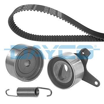

Zdravím,
Chtěl bych se zeptat, budu vyměňovat olej a zároveň při cca 112t km by chtěly udělat i rozvody. K rozvodům mám už skoro vše vč. gufer, ale nemůžu sehnat tu napínací pružinu (nebyla součástí rozvodů - SKF).
Předpokládám, že když je u NBFL řemen, tak rozvody neběhají v oleji a olej je tím pádem možný vyměnit nezávisle na rozvodech, ale co když budu měnit i gufera (hlavně to na klikovce) nebude pak olej vytékat?
Pokud máte někdo tip kde samostatně sehnat tuto napínací pružinu, budu rád.
Díky moc
Martin

Gufera nejsou zaplavena v oleji. Pružinou použij původní. Je důležitá pro napnuti remenu, ne pro provoz (kladka je následně dosazena na pevno).
