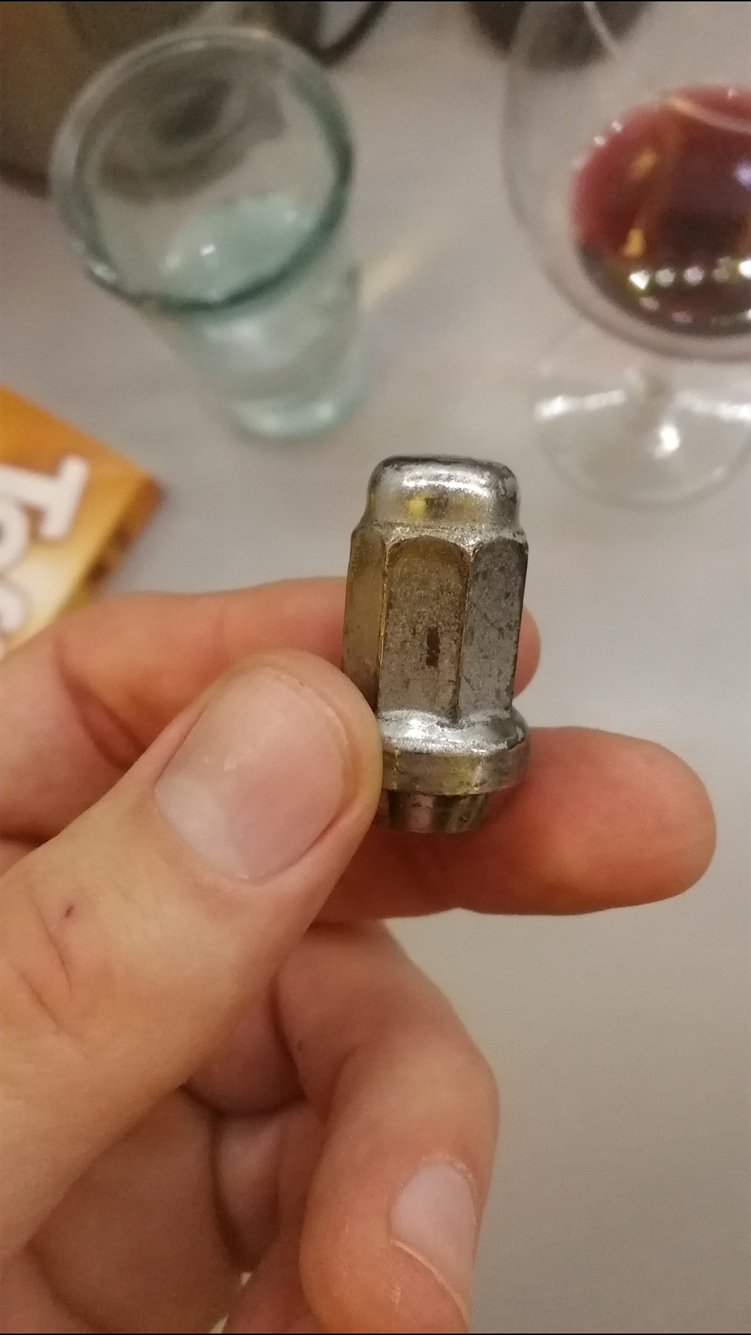

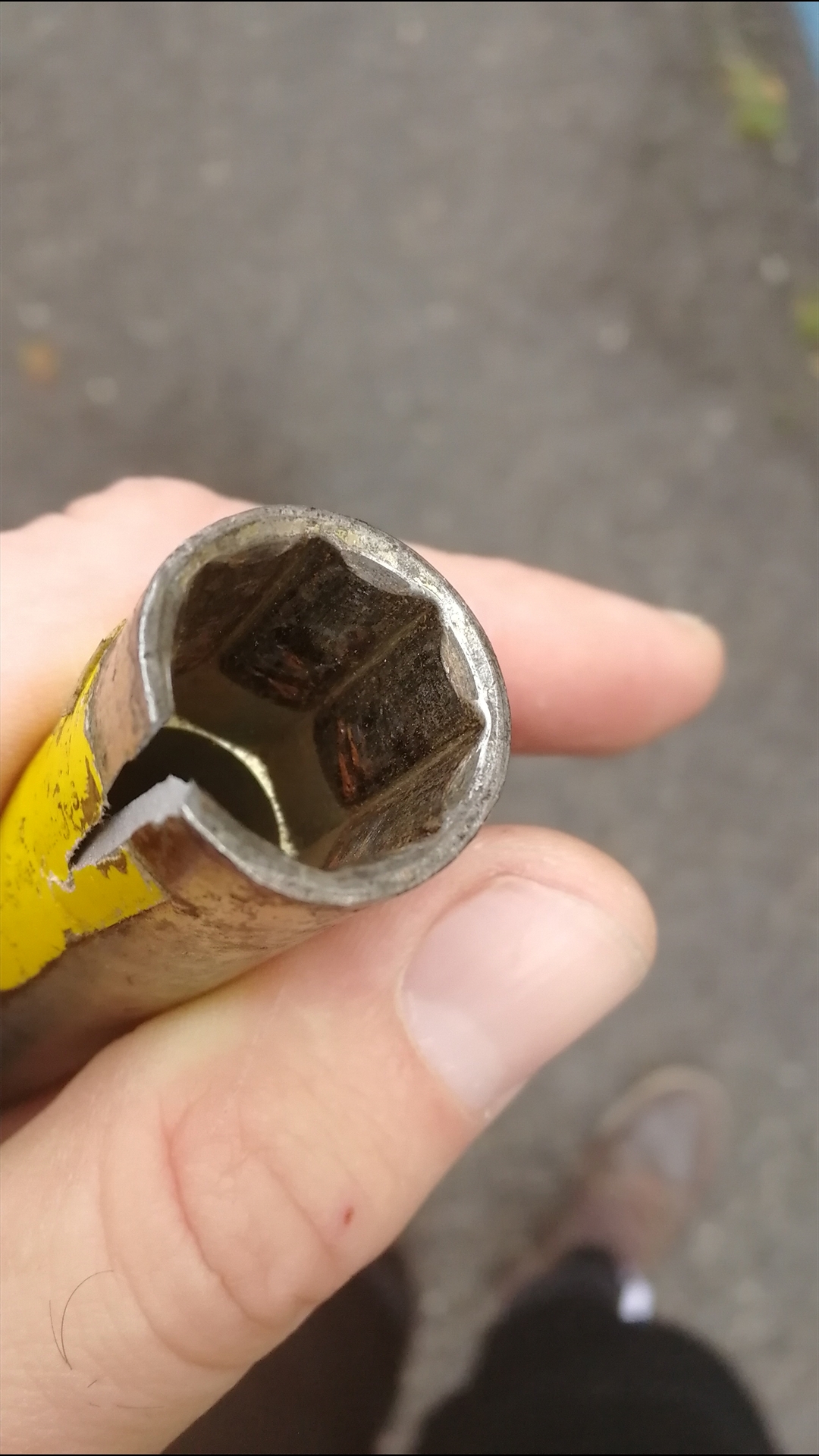

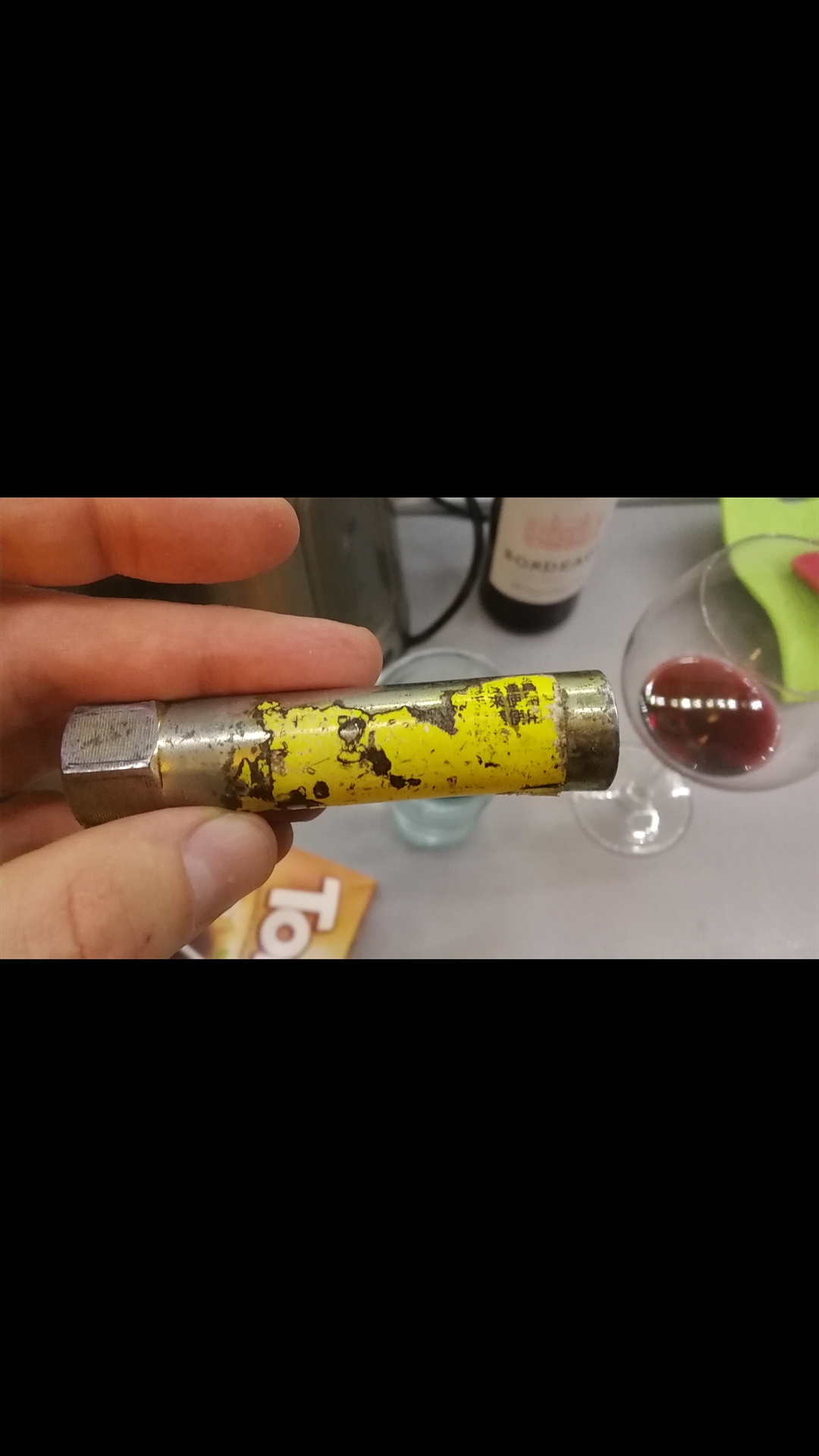

Mam na NCcku evidentne nejaky neorigo matice a ta redukce / pripravek, ktera se nasazuje na kola je prdla a protaci se. Nevite, kde bych tuhle redukci sehnal? Byl jsem v par pneuservisech i v Mazde a nikde to nemaji. Asi to pujde i nejak odvrtat, ale v pneuservisu maji cas za 14 dni a to nesnesu cekat. Jedine reseni bylo v Mazde takova sada, kde jsou vsechny pripravky za 7000, coz teda nedam. Bohuzel mi ani nedali moznost zjistit, ktery to je. Foto v priloze, neni na tom nic videt, nalepka osoupana a nic vyrazeneho. :( Je to sedmihran a je to takove jakoze uzsi nez klasicky sroub na kola. Jo a matice kdyz budu kupovat nove, tak nevite co hledat, at pasujou. Diky moc za pomoc.

Diky za tip, zejtra tam pro nej zajedu.
Dlouhodobe reseni asi nic moc, dam normalni matice, snad mi nikdo nebude mit zapotrebi krast kola...
Ted jeste jaky matice poridit? Kola stribrny a matic hafo druhu. Co treba tyhle? https://automedik.cz/matice-kola-febi-bilstein-07301

Příspěvekod m8rinek » 30 říj 2018, 01:13
M12x1,5 dosedaci plocha kužel 60st.

Jinak co se tyce toho pripravku, tak i na ten sedmihran se da sehnat nastavec na aliexpressu. Asi to prd vydrzi, ale je to reseni, kdyz mi to dneska nesvarej.
Jedina tezka vec byla zjistit jak se rekne anglicky sedmihran. Pomohl rodily mluvci, jen bylo trosku tezsi vysvetlit mu to po telefonu. Je to heptagonal bolt:

Příspěvekod m8rinek » 31 říj 2018, 10:57
Každý lepší pneuservis musí mit tyhle matice odmontovany do hodiny. Rozměr je jedno. Důležité je to co jsem ti už napsal. Velikost hlavy ber podle velikosti otvoru v disku a taky aby jsi to měl čím povolit. Mx5 má 21mm, ale kvůli otvoru v disku prechazim většinou na 19mm.
