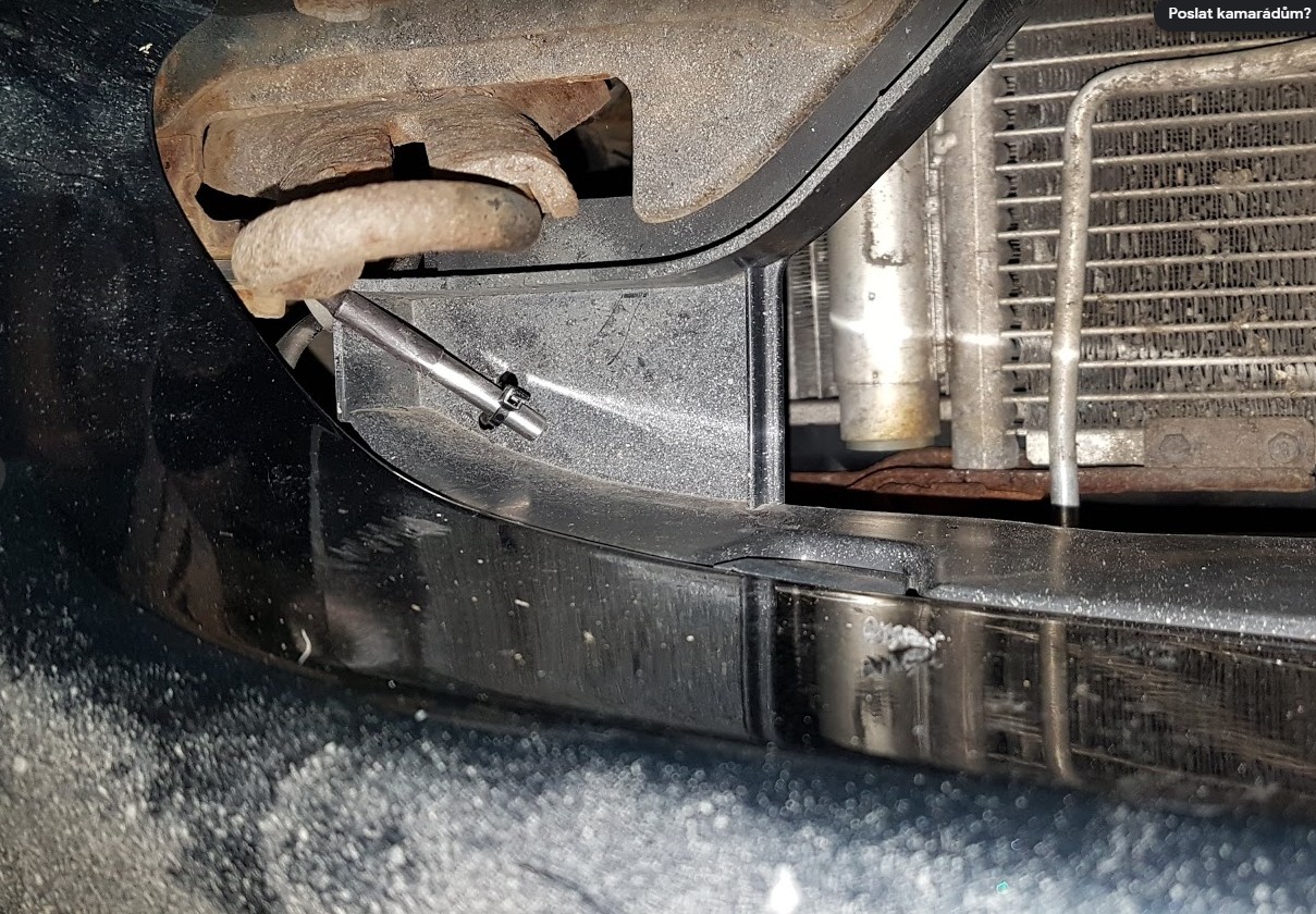

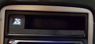

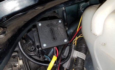

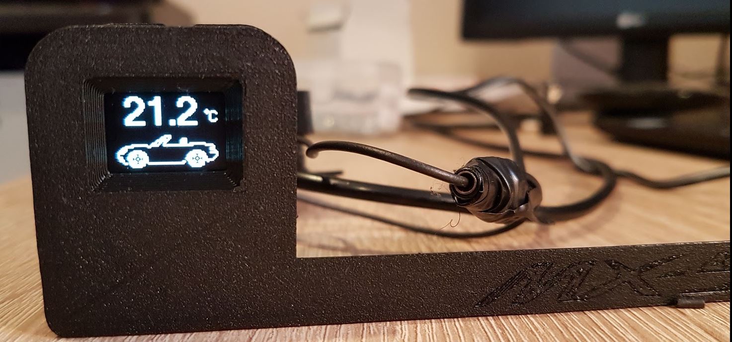

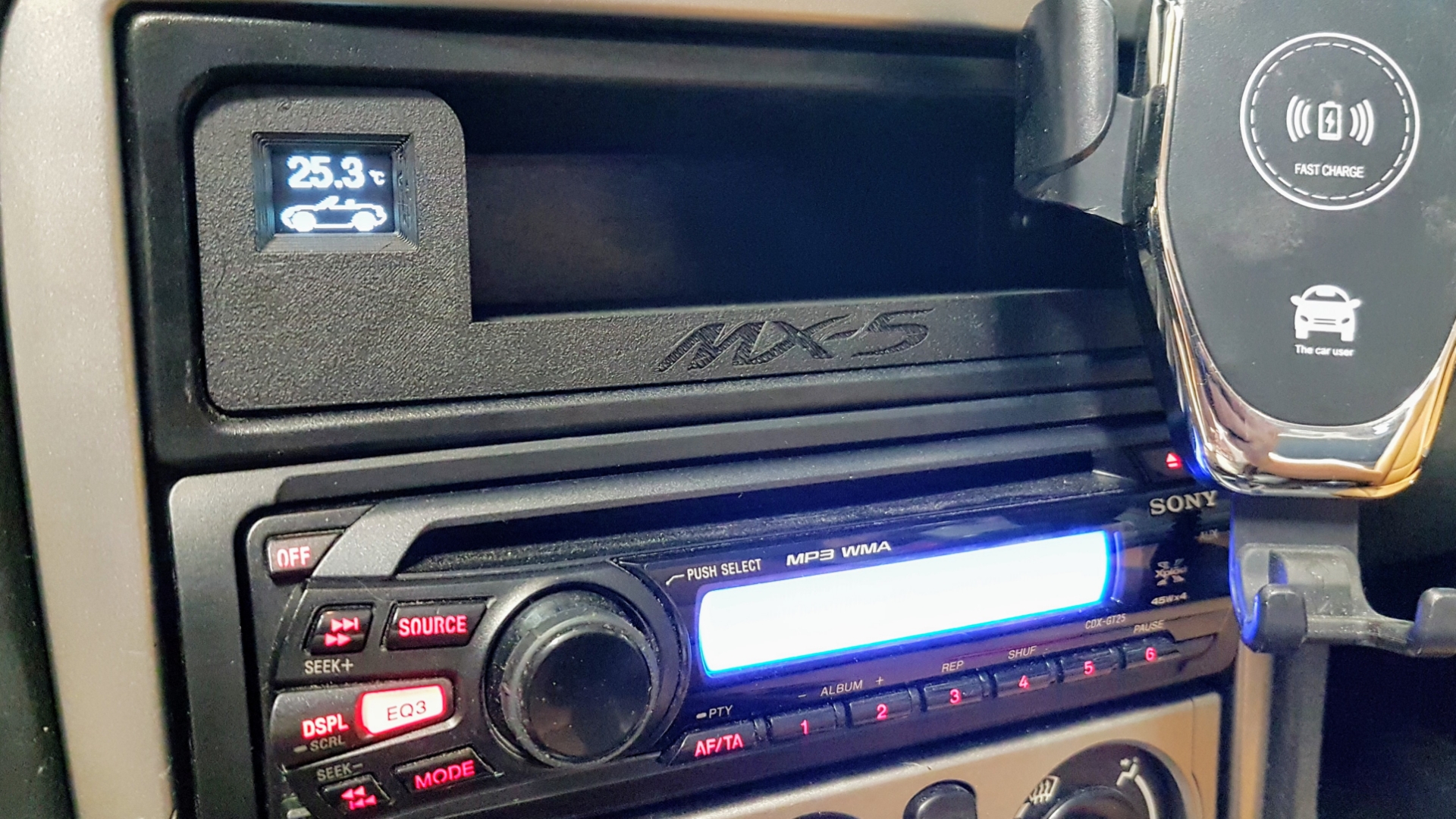

Pouzil jsem malinky I2C OLED display ktery je ovladany wemos mini nodemcu (ESP8266) s wifi. Navic je tam jeste regulator 12V->5V.
V motorovem prostoru je pak teplomer pripojeny na ESP01, vyvedeny do predniho narazniku. +regulator
Data o teplote to posila pres wifi do modulu s displeyem, takze odpada tahani dratu. Jedine co, tak to chce napajeni.
Modul s displeyem pak ukazuje teplotu a navic obrazek MX5NB s otevrenou strechou, zavrenou strechou nebo se snehovyma vlockama, na zavislosti od teploty, viz video:
https://photos.app.goo.gl/ovJPgNfPwx8BjtAPA
Krabicku a kryt displeye do kastliku jsem pak nadesignoval a vytiskl na 3D tiskarne..
