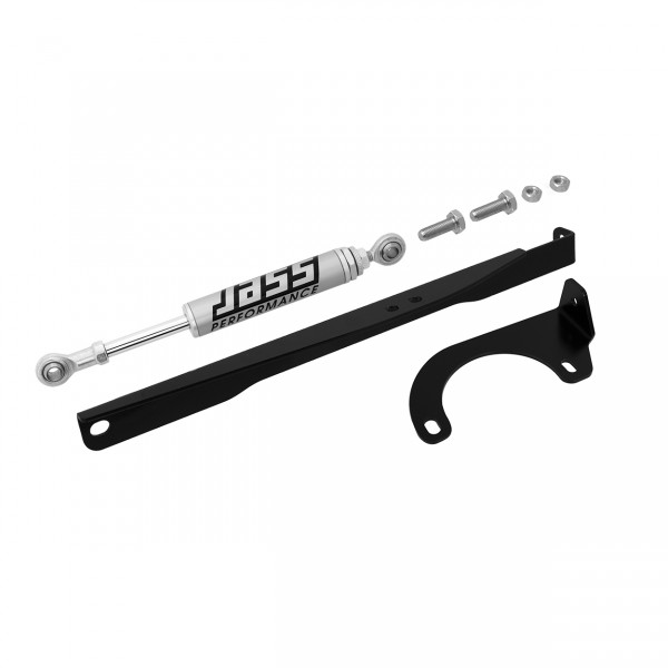

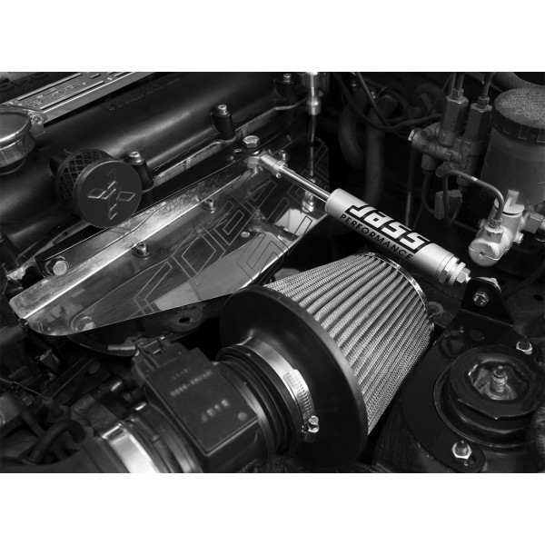

Dávám na auto koupený Engine damper a vymejšlim jakej držák na něj vyrobit. Mám k němu držák, který je na NAčko a v hlavě pro NB 1.8 pro něj chybí jednen šroub, takže ten držák bude pružit a bude k ničemu.
Narazil jsem na držák pro NB hlavu a jde až za roh hlavy, ale nevim za co se chytí. Za ten šroub pod vačkou?

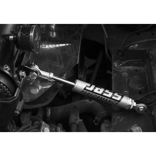

Tak jinak. To, co jsem tu ukazoval je varianta pro NA 1.8.
Tohle se musí použít pro NBFL:

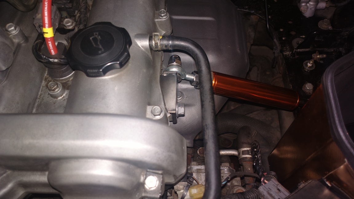

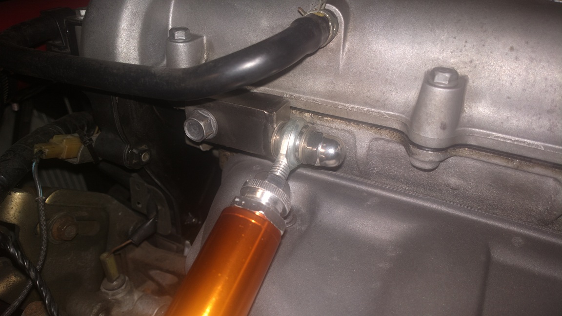

Tak jsem to vyřešil vlastním držákem.

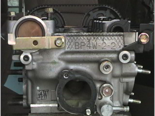

pripojuji se k dotazu, k cemu je ten cerny sroub (cervik) zezadu na motoru? treti obrazek v prvnim prispevku, diky
petan_250
Příspěvky: 42
Registrován: 03 dub 2017, 12:17
Re: Engine Damper
Příspěvekod BigBang » 30 dub 2020, 09:33
Čekal bych, že to je ucpávka olejové galerie. Jinak ten kanál za roh nevyrobíš.
