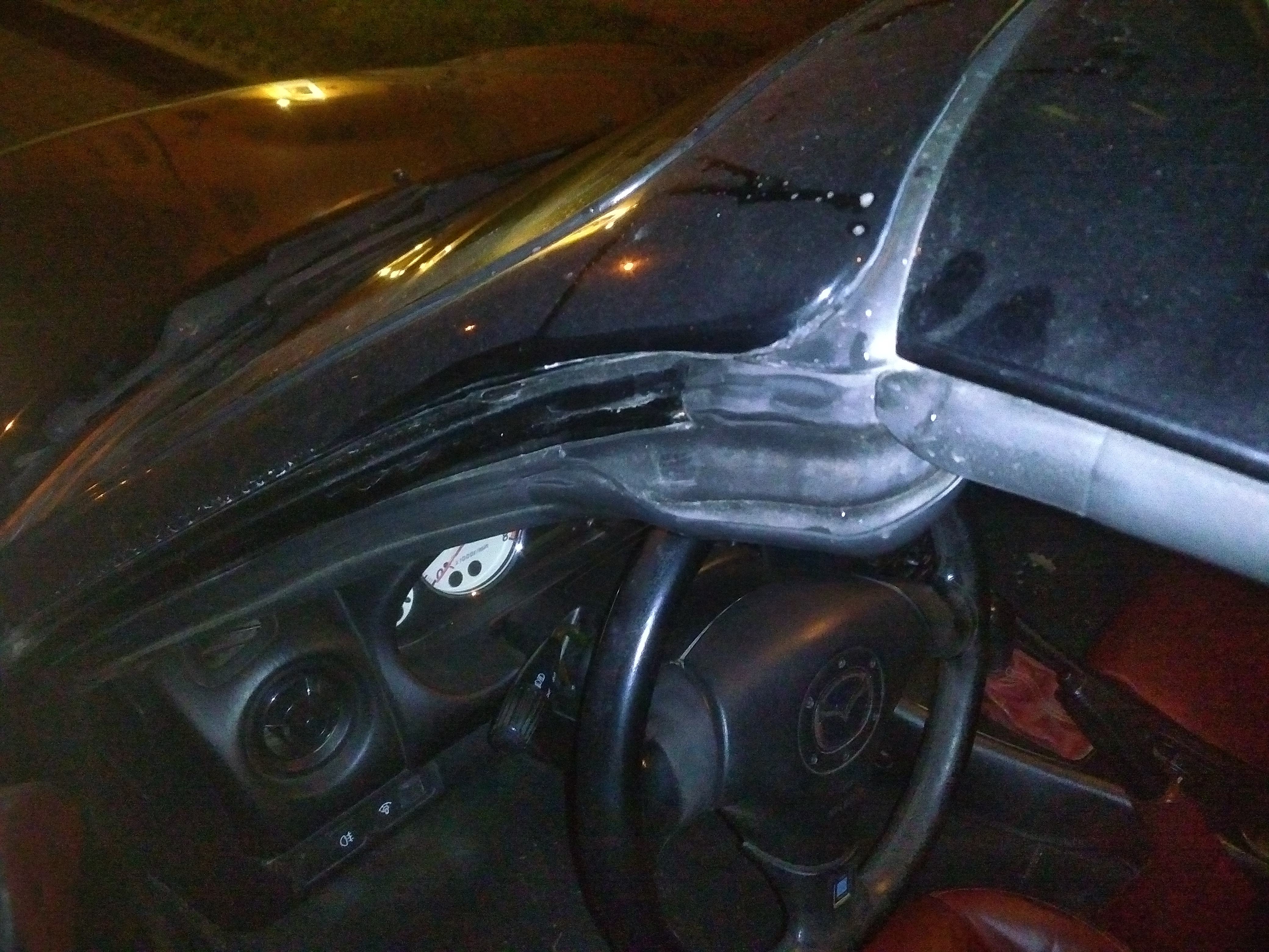

Příspěvekod Zarok » 21 pro 2020, 21:58
Ahoj. Poprosil bych o radu, a možná už to tady někdo v minulosti řešil, tak se předem omlouvám, ale bohužel nemám tolik času na prolítnutí celýho fora.
Při vydatnějších deštích mi na straně u řidiče lehce kape do auta (na sedačku) na vině je dle mě těsnění kolem rohu rámu okna, je tam taková mistička. A samozřejmě že je možný že to celý špatně těsní (okýnko, hardtop a rám okna). Těsnění hardtopu bylo údajně měněno cca 2 roky zpět.
Má s tím někdo zkušenosti? S výměnou, popřípadě kde sehnat, jestli se vyplatí kupovat použitý a jak na výměnu.
Díky

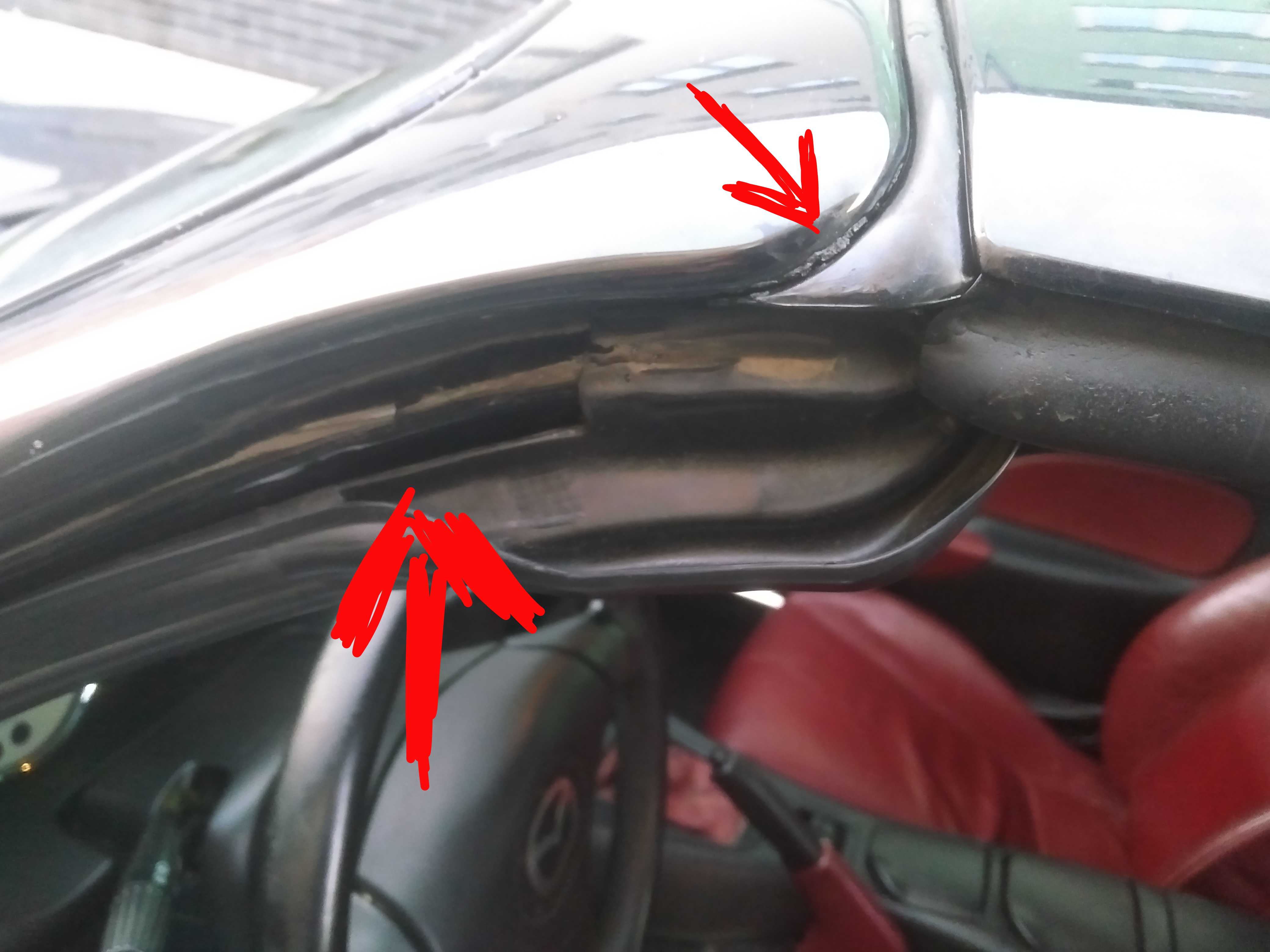

Příspěvekod Zarok » 31 pro 2020, 16:51
Tesneni sem splichl silikonovym sprejem, tak uvidime.
Tim oknem si myslim ze to nebude, to doliha pomerne pesne. Teda alespon co jde okem posoudit.
Spis si prave myslim ze sem pretahl ty uchyty, protoze sem je cca 2 mesice zpet dotahoval. Tak je mozny ze se to jak pises nekde skrabatilo a vznikla dira.
2 mista kde by mohla zatikat voda
Jeste prikladam fotku kama by podle me mohla tect voda.
