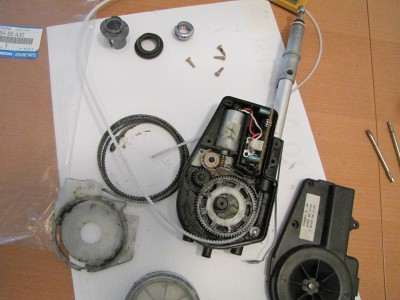

Měnil jste někdo vysouvací prut antény ? Potřebuji se poradit co jsem udělal špatně, anténa se mi začala vysouvat úplně, až vyjede i ten plast. řemen a anténa vypadne. Po namontování v garáži to chodilo normálně, ale při vysunutí, tam nebyla na pevno, ale kývala se na všechny strany.

Tu anténu som nikdy nemal rozobratú takže možno trepnem blbosť. Ale podľa fotky to vyzerá že ten hrebeňový prút ma na konci ukončenie a motor sa zastaví až keď má odpor a nemože sa pohnúť. Takže či náhodou nový prút nie je dlkší ako ten starý, možno by stačilo odrezať 3-4 zuby a celé by to nešlotak vysoko.

Anténu jsem měnil asi před rokem, ale tohle se mi teda nestalo a bylo to u NA, což by mělo být +- stejny. Vyndal jsem starou, vyčistil pořádně vnitřek a zkontroloval, jestli tam nemám ještě nějakej ulomenej kousek starýho prutu a pak jsem si to vše připravil pro nasunutí nové. Novou jsem maximálně vytáhnul a zbytek koukajícího prutu jsem zastrčil kam až šel, bylo to cca cm za podložku v pravo dole na tvé fotce pokud si dobře pamatuju a po zadělání nezbytnejch věcí pro správnej pohyb prutu uvnitř jsem anténu zkusil zasunout. Pěkně se mi to cely navinulo a po namontování do auta se mi vysunula na max, nevypadla a zase jsem ji zasunul, vše ok. Ještě si vzpomínám, že když jsem potřeboval vyndat starou anténu, tak jsem musel odšroubovat celou tu dutou trubku ve které je zasunutá a vyndat ji spodem, horem nešla. Ve všech návodech ji vyndávali horem.
Edit: K tomu co píše Rudy - novou anténu jsem měl taky takovou, tzn, že prut nakonci byl stejně širokej jako po celé délce a zkracovat jsem ho nemusel.
