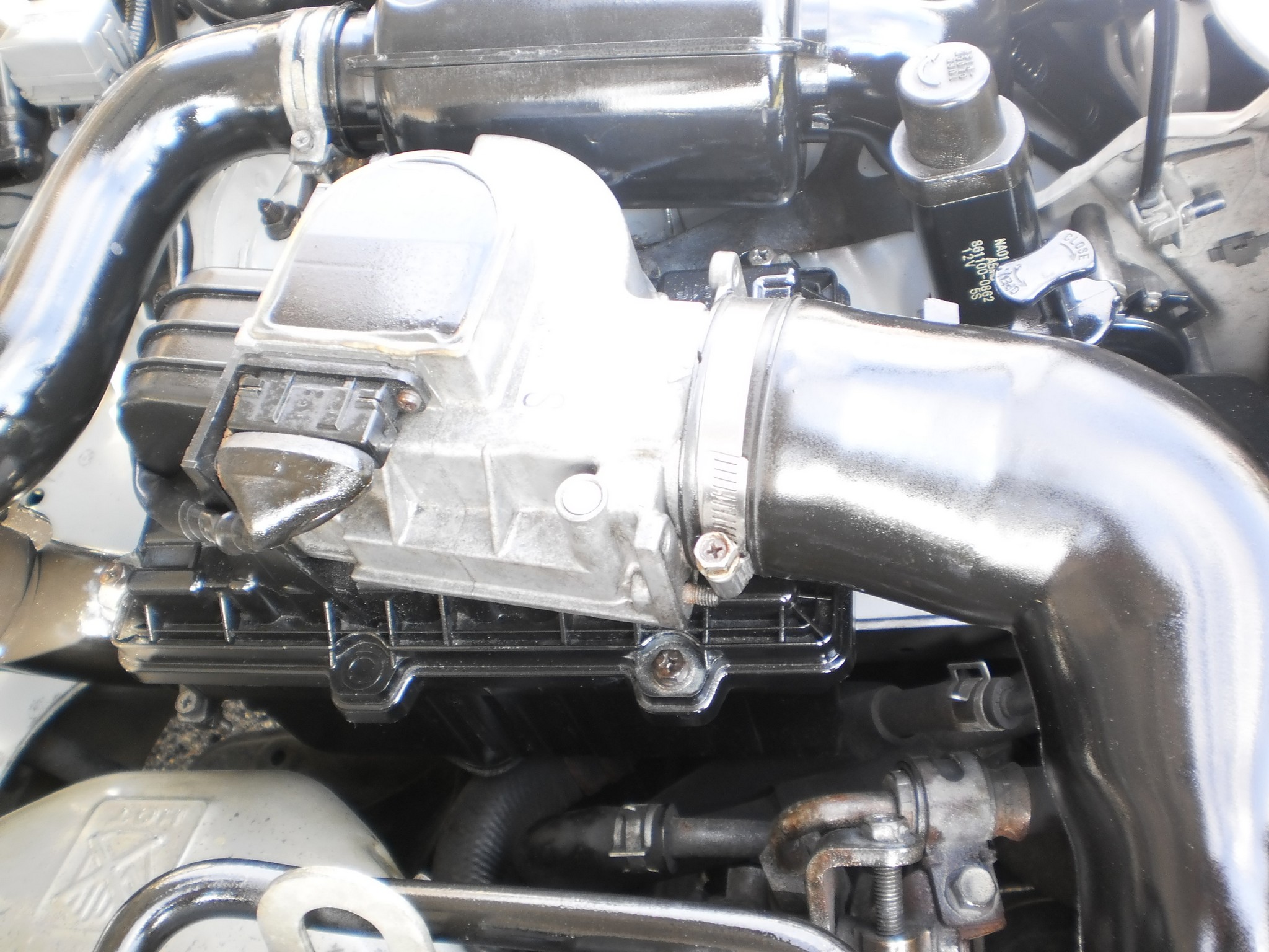

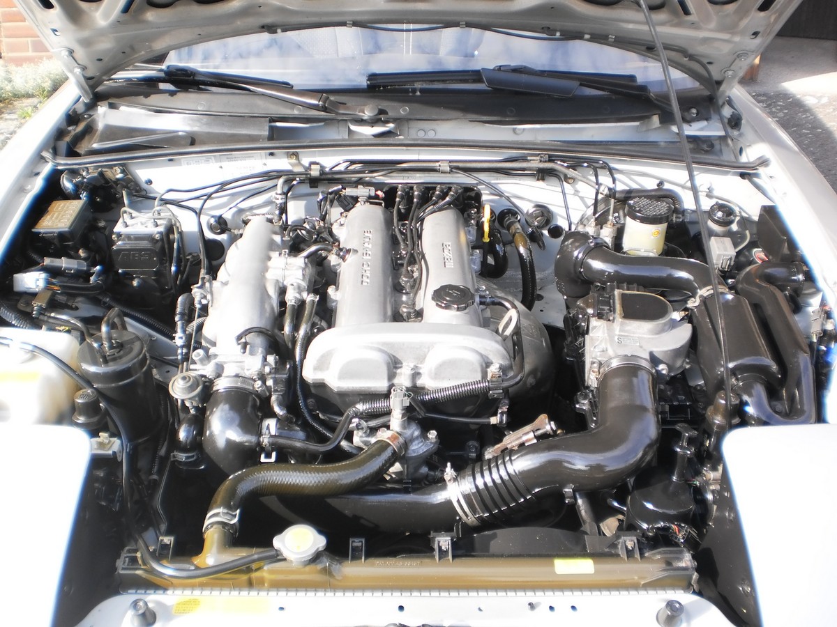

Příspěvekod ADix » 04 črc 2011, 15:49
za váhou vzduchu (pokud to je jako u NB) by měl být napojený box s filtrem (vložkou) ten odpojit a na váhu vzduchu misto toho nasadit otevřená vzduchový filtr

Příspěvekod liborch » 04 črc 2011, 18:15
Nafotil jsem filtr na svém autě, jak jsi to myslel konkrétně?
