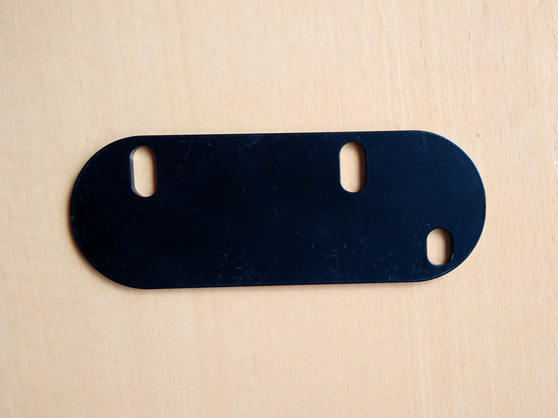

Kterak je ten G5 uchycen ? Já právě na Cybul nemůžu říct křivý slovo, vymyšlenej se mi zdá dobře a zpracování, především ve svarech, naprosto špičkový .

Nevím, zda to popíšu úplně správně, ale platle za sedačkou na každé straně tuším 4x M10, platle kolem nádrže 3x M8. Prošroubováno skrz kastli a zespoda opět platle.
Nevím, který rám je lepší, nebo horší, ale auto se po instalaci hodně zpevnilo (mám verzi bez trubky na pásy), až mě to překvapilo.
První várka rámů od Pavla má několik much v ohybech, a rádius hlavního oblouku je poměrně dost malý...

Tak to je uchycený dost podobně. Cybul má taky platle kolem nádrže a u sedaček má 2xM8 a především je přiroubován do svislého šroubu od pásů. Nevýhoda je, že se musíš zbavit z pásů toho původního průvleku, což jde jen odříznutím. Já ho tam zatím nechal viset.

Ako Pavel písal, chalan má už novú ohýbačku, takže o kvalitu ohybov by som sa nebál. Mám teraz doma jeden rám od Cybulu a moje poznatky sú:
- kvalita ich zvarov je na pohľad výborná (ale aj Lukáš už pozváral desiatky kompletných klietok do áut)
- čo sa týka uchytenia do kasne, to podľa mňa to nemá Cybul zrovna dobre riešené, napr. tie ich dosadacie plochy (spreader plates) ako na foto
Ja som rám od Lukáša v rukách nemal, takže priamo to porovnať neviem. Ponúkam tu GB preto, že s Lukášom budem robiť double hoop pre môj eshop a keď som sa s ním o tom bavil, rád by spravil aj ďalšie rámy pre CZ/SK komunitu (peniaze sa vždy zídu).

Ešte na jednu vec bacha... Kamoš, ktorý má rám od Cybula, tak mu sedačky a hlava trčia tak 10 centi nad rám, čo je fest na hovno (čítaj nebezpečné). Neviem, ako to majú ostatní, ktorí ten rám kúpili - kľudne pošlite foto alebo napíšte, ako je to u vás.

A jaký typ rámu má? Já mám ten základní a ten by vyšší ani být nemohl kvůli střeše.

Tak ten typ rámu mě taky zajímá, já mám ten nový "závodní" s X designem, ale ještě jsem ho ani neviděl, natož abych ho měl na autě. Co koukám na tyhle rámy, tak podle té fotky tady ve vlákně by ty svary u mě neprošly ani vizuální kontrolou (pro rejpaly - mám na to zkoušky), ale fotky mohou mást, proto nesoudím. Ten Cybul v tomhle bude asi o dost jinde podle fotek i z reakcí lidí, co ho mají.
