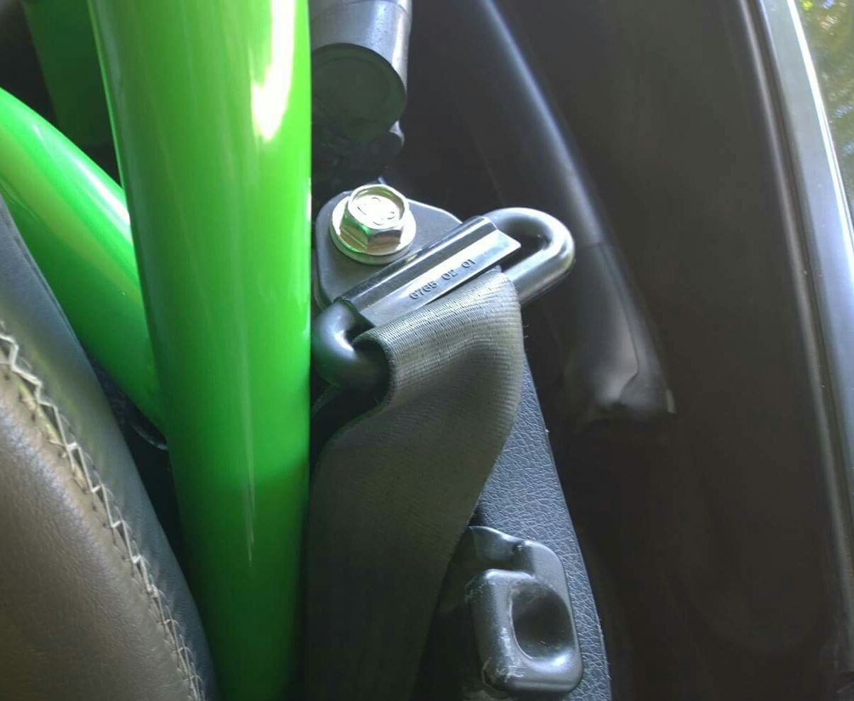

Koľkí z vás potrebujú excenter na pásy? Neodporúčam to používať so športovou sedačkou, na to slúžia 5/6 bodové pásy na ktoré máte všetci na rámoch harness bar. Kto to ale na vlastné riziko chce, píšte sem.

Příspěvekod TeeJay » 17 říj 2017, 12:49
Já jsem jasnej, ale hlásím se pro pořádek :D spíš se divím, že nikomu do teď nechyběly.

Příspěvekod TeeJay » 18 říj 2017, 11:23
Jestli se hodláš v autě poutat, tak to potřebuješ. S tím, jak je to řešené teď, se v autě těžko poutá, protože pás nejde ani namotat, ani odmotat, musíš ho navíjet ručně a odvíjet ručkováním s ještě větší šikovností :D
A pak nejde dost dobře sundávat a nandávat střecha, protože očko pásu je široké a plete se do cesty kovovým vzpěrám střechy, takže při nandávání střechy je potřeba očka pásů pootočit tak, aby trčely co nejméně do strany.
