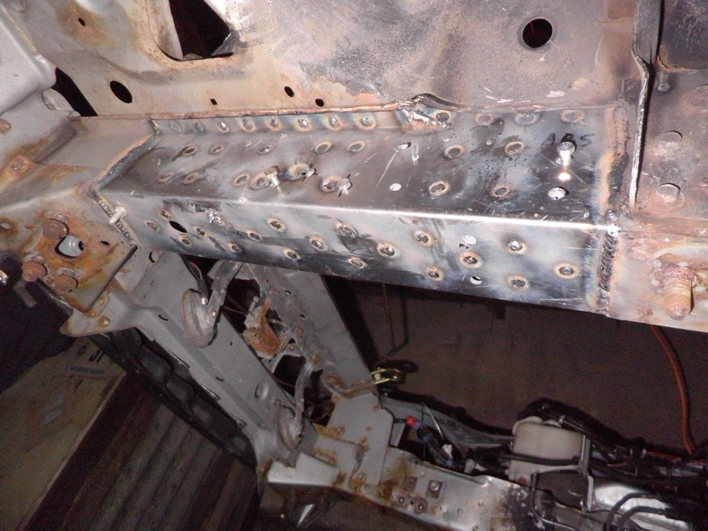

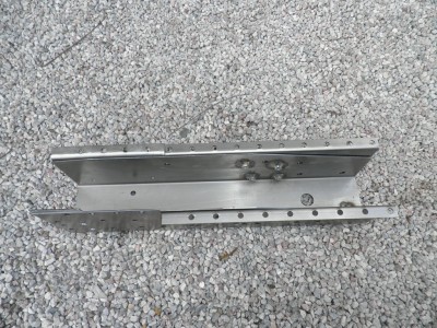

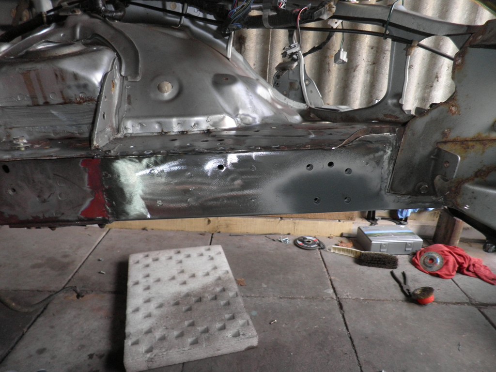

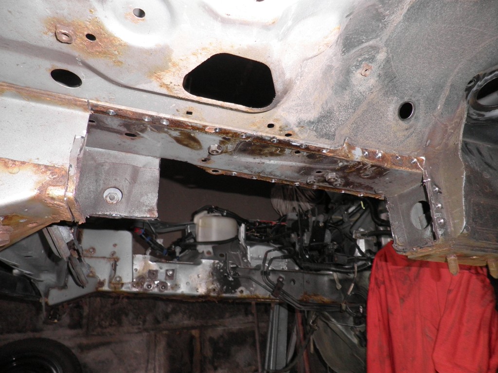

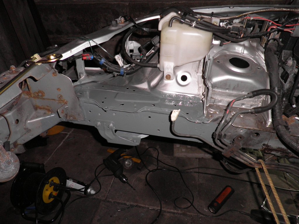

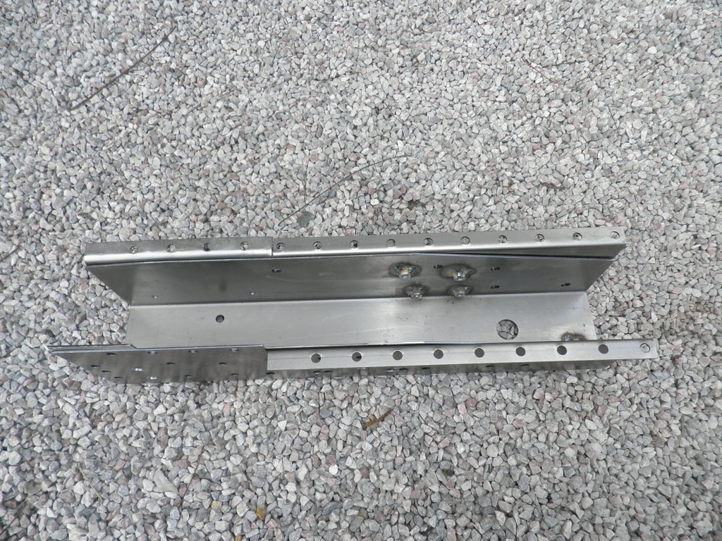

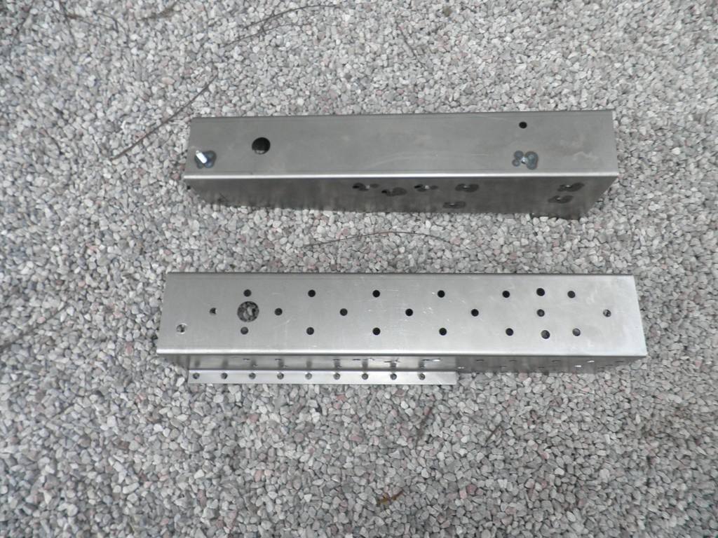

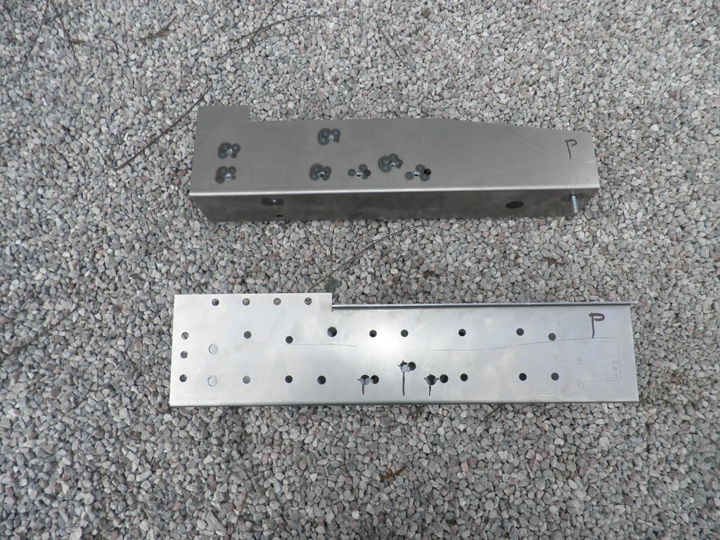

Po rozvaze dávám do placu nabídku nosníků motoru. Jedná se o opravný díl nejvíce poškozeného místa před tlumičem, kde lze nahradit vnitřní i vnější výztuhu touto sadou. Momentálně jsou nosníky úspěšně navařeny na dvou autech a po korekci rozměrů. Při objednávce do 20.3 budou nosníky dodány začátkem dubna. Cena za sadu (2vnější, 2vnitřní) 2500Kč.
nosníky 1
nosníky 2
nosníky 3

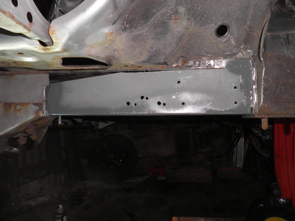

po navaření

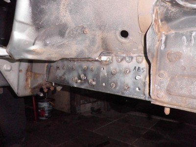

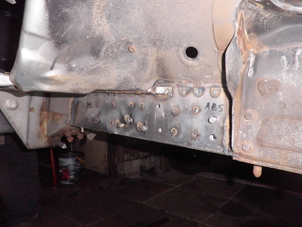

po zabroušení

Re: Repaplechy nosníků motoru NB, NBfl
Příspěvekod m8rinek » 17 bře 2015, 19:21
Montuje se to svářečkou :))).
Vykosíš zkorodované části
Napasuješ vnitřní nosník a zavaříš (ideálně i ošetříš)
Převlékneš vnější nosník a zavaříš na lemech a bodech
Následně začistíš
a ošetříš
