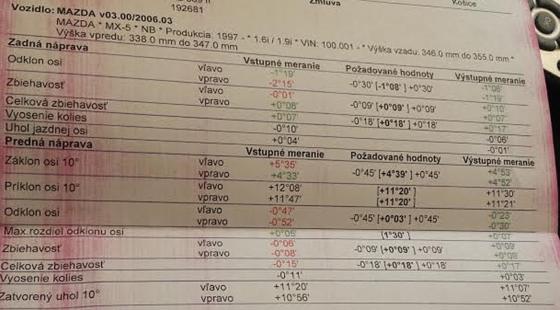

Bol som dnes ladiť geometriu a dal som ju nastaviť podľa hodnôť ktoré som tu vyčítal.
Auto jazdí SUPER!! akože... normálne som tam nechal staré auto a dali mi iné a oveľa lepšie.
Smerovú stabilitu drží nenormálnu, zábavné je kopcom, normálneže prečo som to vlastne skôr neurobil?
Sorry za retardovanú fotku, ale zle som to odfotil a následne som stratil ten papier : - ))

Příspěvekod TeeJay » 23 bře 2016, 01:05
Na geo se chystám příští týden, tak to jsem teda zvědavej na výsledek :)
Jen si úplně nejsem jistej, jaká bude cesta do servisu, když si excentry vyměním doma sám. A jak dobře/špatně se budou měnit, ale to se všechno uvidí... :)
Jestli to fakt citelně zlepší vlastnosti, se uvidí, ale hlavně se těším, až konečně o víkendu přezuju na normální ne-tak-gumový gumy - letňáky :D
@mojžo
Ty hodnoty, co jsi po nich chtěl, jsou jaké přesně?
Následující jsem tu našel jako hlavní modlu geometrie MX-5, ale úplně mi nekoresponduje s tvým papírkem :D
Předek:
záklon: +4.5°
odklon: -1°
sbíhavost: 0
Zadek:
odklon: -1.5°
sbíhavost: 1/16"
Re: Geometrie
Příspěvekod vhml » 23 bře 2016, 09:09
Mojžo hlavně má vepředu strašně malý odklon. Ve vracáku to nebude moc fungovat. Chce to opravdu alespoň 1-1,5 st.

Příspěvekod Robo96 » 23 bře 2016, 09:18
po vymene excentrov si vies geo nastavit aj v garazi na provizornu hodnotu (podla toho ako moc sa s tym chces hrat aj na presno a potom len prekontrolovat v servise)
nastavenia geo od flying miata na bezne jazdenie
Front wheels:
Caster: 5.0 degrees
Camber: 1.0 degree negative (about 5 mm out at the bottom, per side)
Toe in: 1.6 mm (0.8 mm per side)
Rear wheels:
Camber: 1.5 degrees negative (about 8 mm out at the bottom, per side)
