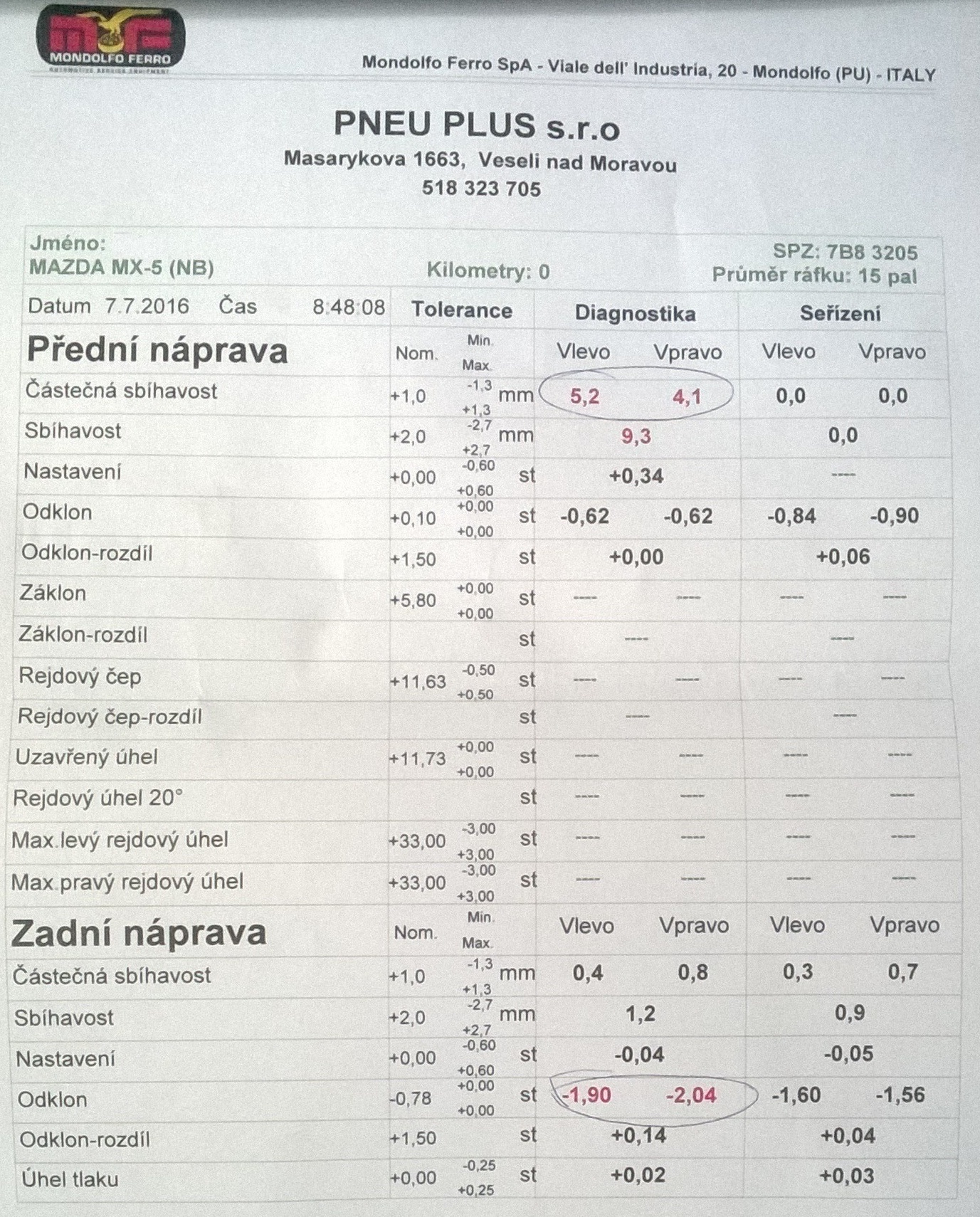

tak také jsem nechal nastavit goemetii dle zde doporučených hodnot. Půdní geometrie byla po 3letech provozu totálně rozhašená
Auto je o poznání hravější .. :) Což bylo v neděli důkladně otestováno ;))

Příspěvekod Magnum_no » 21 črc 2016, 10:53
Ahoj,
nechal jsem dnes ráno nastavit tohle
záklon: +4.5°
odklon: -1°
sbíhavost: 0
Zadek:
odklon: -1.5°
sbíhavost: 1/16
Zadek auta super ale objevila se nedotačivost :/ chtěl jsem jet dnes do Mostu ale takhle se na to mužu akorat vykašlat pač bych se jen vytočil..... jak z toho ven? protokol mám a někdy odpoledne naskenuji..... excentry vepředu jsou už nadoraz... pneu nove adrenalin r002 195/50/15 foukano na 1,9 na origo rávku r15 6J - jsou dost do hrušky... :(

Magnum_no píše:Ahoj,
záklon: +4.5°
odklon: -1°
sbíhavost: 0
Zadek:
odklon: -1.5°
sbíhavost: 1/16
Dej do placu protokol, ideálně i s hodnotamy před seřízením, kde ti tedy vyhovovalo jak jsem pochopil. Bude vidět co se změnilo.
