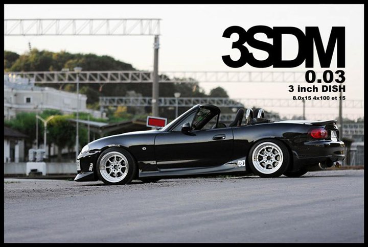

Nevím jestli tu je téma kol (nenašel jsem,spíš blbě hledám :-) ) tak to vrznu sem. Říká vám něco značka 3SDM? Nejsou to kopie XXR?
http://www.3sdm.co.uk/

značku neznám, ale u kol bych se radši držel ověřených značek(tim myslim i ROTA/XXR/DRAG nehledě na to, že to jsou kopie) Co se týká XXR, tak nemají snad ani jeden vlastní design, všechno to jsou kopie kol různých jiných zavedených značek (WORK, RS Watanabe, CCW, BBS atd), takže to jsou v podstatě jen další kopie těch stejných kol...
konkrétně tyhle které jsi sem dal na NB jsou kopie Watanabe z 80. let
EDIT: ale jak tak koukám, výběr názvů kol je hodně blízko XXR, takže nějaká inspirace tam bude no :D

Aha :-D díky za objanění ;) Hledím na to jak vejr a ony to jsou kopie kopii :-D
