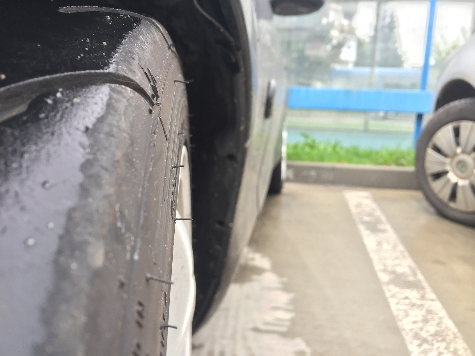

Příspěvekod Robo96 » 05 říj 2017, 11:58
takto vyzera 205/45 na 6.5j disku (205 ma nankang urcenu na 7j disk).
takze 185/60 na 7j disku nejaky ten stretch urcite mat bude ale vysoka a maksia bocnica z toho spravi skor balonik
