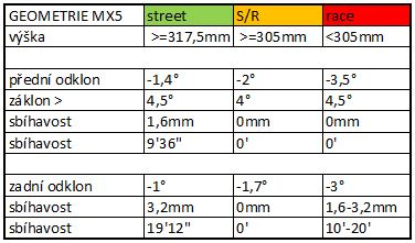

Nikde jsem nenašel žádné ucelené informace ohledně geometrie. Předpokládám, že v případě změny výšky a ET kol se geometrie mění.
Zajímaly by mě osvědčené hodnoty geometrie pro sportovní a rekre jízdu, sem tam trackdays. Běžně kola s pneu 205/45 r16, na zábavu semislicky 195/50 r15.

Dík za odkaz, tak jsem to aspoň přepočetl

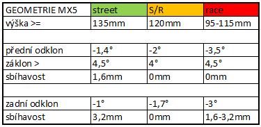

super, este si mohol dat aj vysku od stredu kola, predsa len neviem kolko ludi vie merat pinch weld, aj ked je to v clanku dobre popisane... :-)
ale ako pisu, zaklad dobre fungujucej geometrie je lepsi podvozok a hrubsie stabilizatory. hlavne s tymi UHP gumami je potom treba mat fakt v poriadku vsetky sroby, pretoze sily ktore tam mozu posobit su celkom velke.
mna by zaujimalo na kolko Nm dotahujete ludia excentry ? (ti co jazdite agresivne, okruhy,slalomy) oni pisu ze udavane vyrobcom je malo ale tajnostkaria s tym na kolko odporucaju dotahovat.

Tak tady to je...
Jde mi o to, že moje oblíbená dílna s moderní geometrií po načtení mx5 s nestandardním snížením nevyhodí standardní rozsahy nastavení. Takže si musím dodat hodnoty vlastní, půjdu cestou první varianty.
Momentálně mám na autě předek - odklon -1°40', záklon 5°50', sbíhavost -0°27' a zadek - odklon -2°30', sbíhavost 0°13', takže to trochu korekci chce...

este je tam spomenuta taka malickost a to sice ze miata najlepsie funguje so zadkom o cca 6mm vyssie :)

ale ako vravim, oni pišu že je to nastavenie geometrie pre hruby stabilizator, poriadny podvozok a >205 UHP gumy.... nepochybne to bude dobre fungovať aj na 195 pneu klasických ale nebude to určite tak dobré akoby malo byť. ďalšia vec je že toto je geo na grip a nie každý chce len ten grip zase
