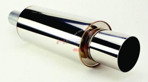

Mám takovej obecnej dotaz. Zkusím to tady.
Má někdo zkušenost s univerzálníma koncovejma průchozíma tlumičema? Např, HKS, nebo noname..
Trochu laboruju s výfukem na daily autě. Když se rozpadly koncové tlumiče, tak jsem nahodil straight pipe konce. Zvuk super, ale jako vedlejší efekt to nepříjemně duní do kabiny (hlavně při zátěži do kopců). Tak vymýšlím nějakej kompromis.
Jde mi o to, že když seženu třeba zmíněné HKS konce, které jsou jen absorpční, jestli si poradí s tím duněním.
Je mi jasný, že záleží na autě, motoru, zbytku výfuku,.. ale nevim, jestli od těch HKS apod. ''tlumičů'' mám čekat jen nějakej peklo randál...

potrebujes do vyfukoveho systemu zaradit rezonator naladeny na otacky v ktorych ti to najviac duni. Univerzalna koncovka toto vacsinou neriesi.
