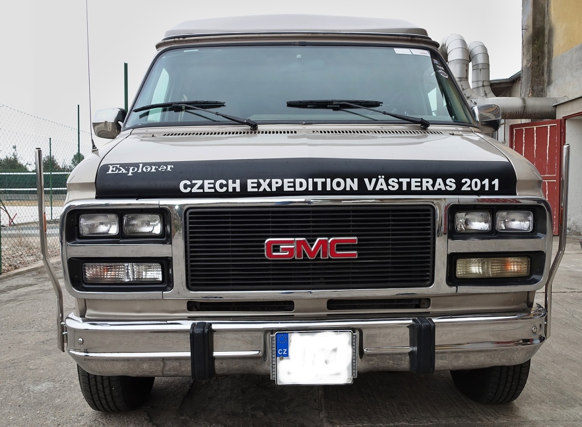

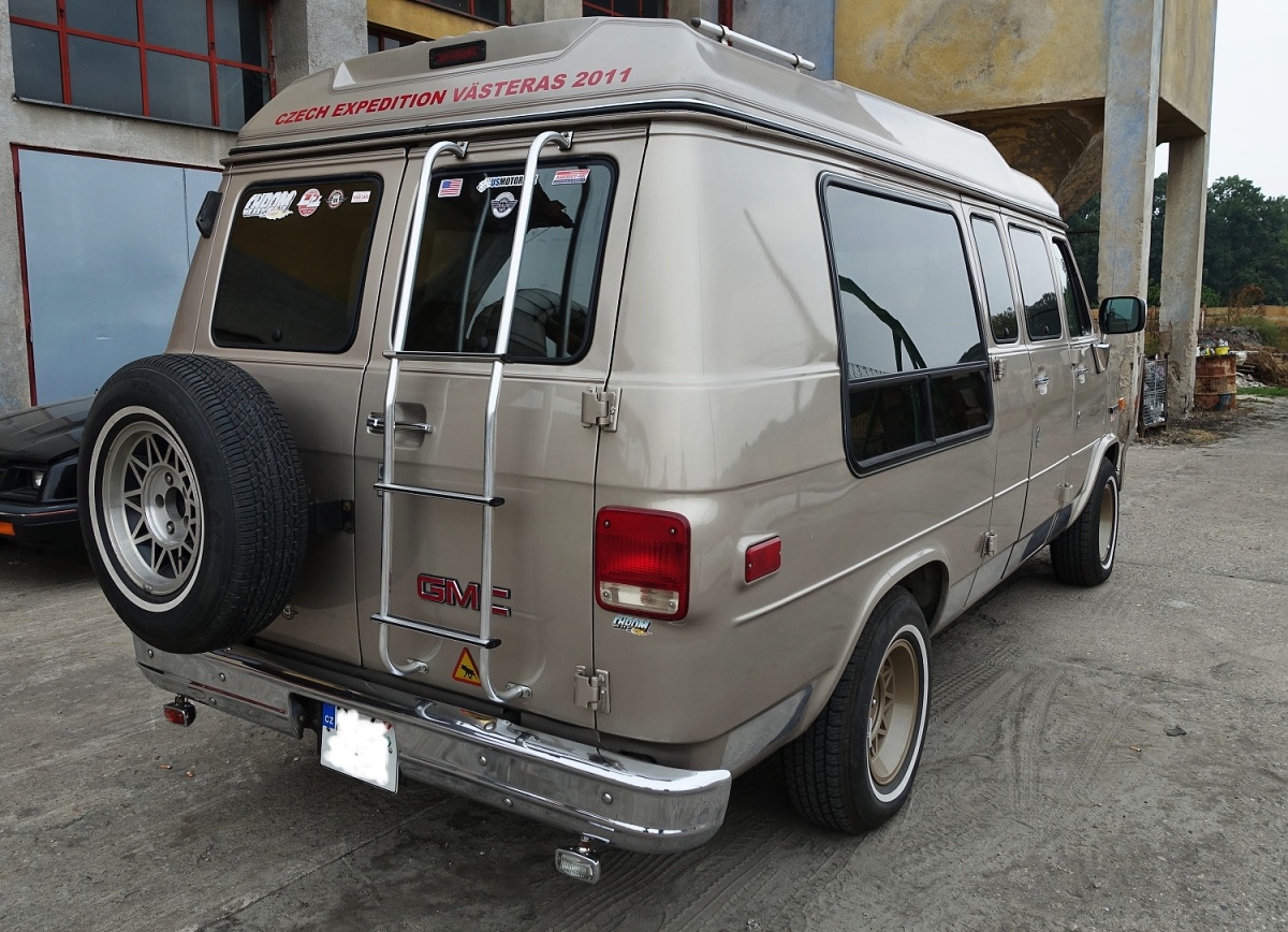

No, zatím není auto doma, pak můžeme pracovat s přesnými rozměry, ve hře je ještě varianta ponechat jen sedadla řidiče a spolujezdce a vzadu udělat 2 gauče podélně proti sobě, mezi nimi stolek, z gaučů se na noc udělá letiště. Podmínkou je spaní na šířku, pak by mohly být gauče kratší a prostor by se dal využít velkoryseji.
První bude plyn, nástřik spodku, vyčištění a drobné opravy interiéru, renovace dřeva, předělání sedačky spolujezdce na otočnou atd., prostě jasné kroky. Mezitím vymyslet interiér, už mám firmu (známý truhlář), která se na to může po Novém roce vrhnout.
Už jsem zaslechl, že staré americké auto s velkou spotřebou je nesmysl. Já to vidím jinak - technika je jednoduchá, robustní, spolehlivá, pokud se rozbije, díly jsou dostupné a směšně levné, mám i specialisty na ameriky, kteří jsou schopni vše vyřešit, jeden z nich, soused, i zadarmo. Co se týká spotřeby, plynofikací se dostanu na polovinu nákladů za palivo, to už je snesitelné, navíc GMC zčásti nahradí dosavadní cestování na dvou motocyklech, jejichž spotřeba je dohromady vyšší, pneumatiky méně vydrží atd., nebudeme jezdit víc, ale jinak, ušetříme za kempy a hotely. Neříkám, že provoz toho auta a jeho udržení v bezvadném stavu bude levnější, než 2 motorky, ale nebude to nic extrémního. Motorky neodložíme, auto bude na cesty, které nebudou motorkářsky atraktivní, kde budeme chtít fotit, filmovat, vzít psa, najedeme s ním navíc relativně málo, odhaduji 3-5 tisíc km ročně.

Vidim to jako fajn ulet na akce typu vikend v Jizbicich, ale rozhodne ne na seriozni cestovani typu 3 tydny ve skandinavii atd… to je pro me hlavni smysl obytnaku a myslim ze k tomu se tahle amerika vazne nehodi.

Jo, už chápu Tvůj dotaz. Máš pravdu, vidím to stejně. Ale na delší dovolené to nemáme, určitě ne na 3 týdny. Jak jsem psal, počítám s nájezdem 3-5 tisíc km ročně, většinou víkendové akce. Jednou za čas 1-2 týdenní dovolená do míst, kde je to na motorce nuda. Příklad - letos v květnu jsme byli na motorkách na Rujáně, Peenemunde atd. Pěkné, chceme to pobřeží projet víc, ale klidně s obytňákem. Nebo pobaltí, taky se mi tam moc líbilo, ale motorkářsky nezajímavé. Nebo Francie, Provance atd. Víkendovky v Čechách / na Slovensku.
Dlouho jsme diskutovali o velikosti. Došli jsme ke kompaktnímu autu kvůli parkování atd., kompromisy ve výbavě nevadí, máme rádi "přírodnější" kempování a z motorek jsme zvyklí. Spíš nám šlo o možnost vzít sebou co potřebujeme a co na motorkách nejde, dojet komfortně kam chceme, udělat si kafe, odpočinout, vyspat, něco jednoduchého uvařit, v kempu roztáhnout markýzu, hodit pod ni nábytek a gril. Bude i nouzová sprcha a WC, víc nám netřeba, těchle věcí jsou plné kempy, odpočivadla, benzínky, stejně jako restaurací. BYDLET v tom nebudeme. Takhle to bude do doby, dokud nás bude bavit cestování na motorkách, pak možná přijde čas na větší obytné auto.

Jestli potřebuješ nějaké info o technice, optám se ti v úterý, jestli mohu předat kontakt na známýho z jedný hospody, který amerik má několik (aktuálně mimo jiné silverado, což je dost podbný auto) A navíc velkej obytnej přívěs.
Kdybys potřeboval nějaký rady k tomu plynu, tak se ozvi...
btw: věšák na opici na zadní dveře vidim jako nutnost;)

Taky si myslím, že s tímto by se daly vozit i motorky.
