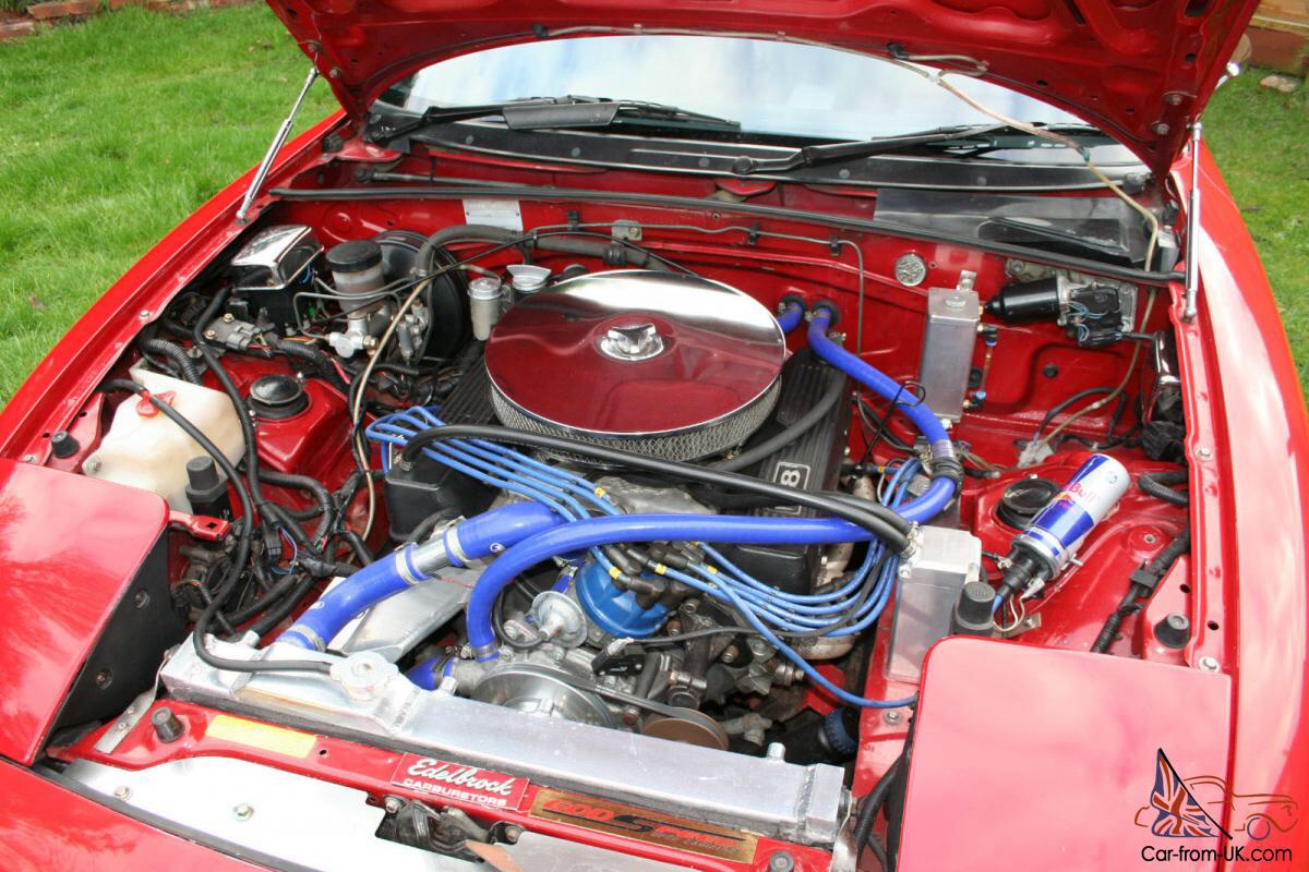

Nádherná teda, ale myslim, že si jinýho motoru všimnou :D

No...ciste teoreticky. Jelikoz EU soud rozhodl, ze zabraneni registrace auta, ktere jiz v EU jezdilo (napr. pravostranne rizeni) je omezeni pohybu zbozi (a to je proti zakonum EU), tak by to melo jit registrovat, pokud to uz legalne nekde v EU jezdilo :) Ale nevim, kdo by byl takovy dobrodruh, ze by tuhle cesticku chtel vyslapat jako prvni :)

ja osobne by som teda miatu s automatom nechcel....

"The car is now probably 100kg heavier than standard ..." :!: Z toho by nešel použít ani ten motor. Těžkej motor na předek musí úplně rozhodit jízdní vlastnosti Miaty :(
Před XX lety se to podařilo u MGB nějakýmu Costellovi, který nacpal motor Rover V8 3.5 s hliníkovým blokem do MGB V8 místo 4válce 1.8 a hmotnost dokonce klesla o 20kg! Takže jízdní vlastnosti byly zachovány, ale motor měl samozřejmě úplně jinej "zátah" :D
Později tam pak nacpali do modelu MGC motor V6 ( dokonce s větším výkonem než V8 ), který už měl ale normální litinový blok, tím to na předku ztěžklo a auto defakto zabili :cry: :cry:

tak dva pytle s cementem do kufru :-D

Co jsem videl upravy s LS1 motorem, tak si pochvaluji, ze vlastnosti auta zachovali, akorat pridali par koniku.

To: spoofan - co vim tak LS1 prida na predek cca 20kg... neco budou asi dalsi nutne upravy a kde vzal ten zbytek do 100kg tezko rict...
automat se mi taky nelibi, ale predelat to nebude problem a do papiru by to slo asi pridat snaze nez V8. Ja to snad zkusim, pokud zustane cena rozumna... V nejhorsim budu mit UK papiry...

miata sa robia aj automat takze papierovo to problem neni... a toto nie je lsx motor, preto ta vaha. kazdopadne diff prevodovka poloosi kardan tiez pridaju na vahe, nehovoriac o nejakych extra vyztuhach ktore sa zvyknu davat pod blatniky predne (boss frog, garagestar,...)

No ale celohlinikovy motor z Corvetty LSx co dava FM je jina liga ;)

Dalsi anglicka MX5 V8 na prodej dokonce s 3.5 litrovym Rover motorem, o kterym sem tady psal ;)
http://car-from-uk.com/sale.php?id=106826&country=uk
Se zeptam: motor by sel "prehodit" na levostranou MX5? ;)
