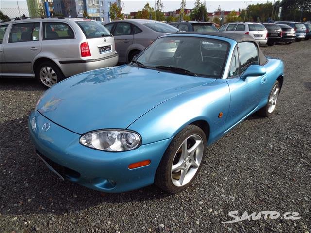

Takže, tuhle Krásku jsem objevil přes nějaký web ve Švýcarsku a dal jsem tip na její dovoz mému kamarádovi, když jsem shánel MX. Chtěl jsem ji původně pro sebe, ale cena byla bohužel pro mě už celkem vysoká (vzhledem k nastalým okolnostem) a navíc mi naživo ta modrá prostě tolik nesedla, jako červená.. chtěla nějakou péči a tak až nyní je na prodej, ale myslím, že za to stojí:
http://www.sauto.cz/osobni/detail/mazda/mx-5/16102971?company=1&goFrom=list

Příspěvekod MXfanda » 10 říj 2014, 19:46
Pěkná, ve Šwajcu se najdou kolikrát nádherný kousky, ale co znamená na štítku HARD SUSPENSION? Chápal bych "sportovní podvozek", ale tvrdý ...
