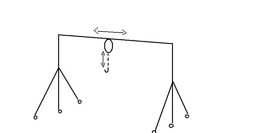

večer mě napadlo neco takovyho podobnyho. Rychle sem to napatlal v malovani. Ale obavam se prave o tu nosnost
Re: stavba garáže
Příspěvekod VojtaS » 28 úno 2014, 09:40
Přesně to co jsi naskicoval máme v práci, ale větších rozměrů. Velice šikovná věc. Kladku a pojezdový kolečka koupíš podle specifikovaného zatížení a velikosti, rám svaříš. Nicméně počítej, že ty nohy ti budou po stranách garáže překážet a zabírat místo.

Re: stavba garáže
Příspěvekod Mike » 28 úno 2014, 10:17
do zdiva pod strop do protějších stěn udeláš díru cca 20x10. Do toho zasunes I profil stejnejch rozměrů a díru obetonujes. A na to zavesis kladku. Záleží co máš za stěny a taky by to chtelo spočítat ten profil

Re: stavba garáže
Příspěvekod cavan » 28 úno 2014, 10:36
vypocitat ten profil je najmenej.. daj mi sirku(vzdialenost murov), nosnost aku tam chces mat a poviem ti aky "I" profil pouzit.. ;)

Re: stavba garáže
Příspěvekod AndrewG » 28 úno 2014, 11:31
ak to chcelo ist akoze na strop ta zirafa tak by som tam navaril ocelove platne dostatocnej hrubky na kazdu stranu jednu(alebo aj kludne jednu velku akurat by to bolo moc tazke uz a neviem ako by si to k tomu stropu zdvihol) do tychto platni by som vyvrtal viac dier po celej ploche dajme tomu 8 dier a cez ne to prisroboval ku stropu aby si nemal tak velky tah na jednotlive sroby(ale aby ich tam nebolo zase ze to bude ako emental :D) a smerom ku uchyteniu kladky by som navaril nejake vystuhy nech sa to neprehyba zbytocne...(mozem to vymodelovat ak mi je problem rozumiet :) )
Re: stavba garáže
Příspěvekod cavan » 28 úno 2014, 12:09
skor by som to spravil tak ako to pisal mike a polozil to I-cko na steny.. ;) zalezi od toho ake mury su v tej garazi.. ale rozhodne najrozumnejsie by bolo mat to pohyblive, nech s tym motorom mozes trosku aj hybat mimo priestoru auta.. tot moj nazor
