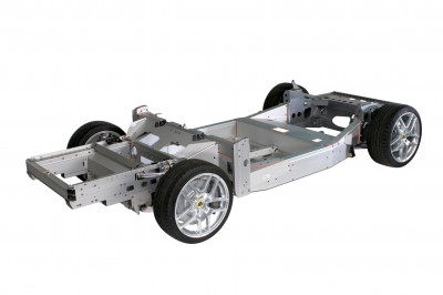

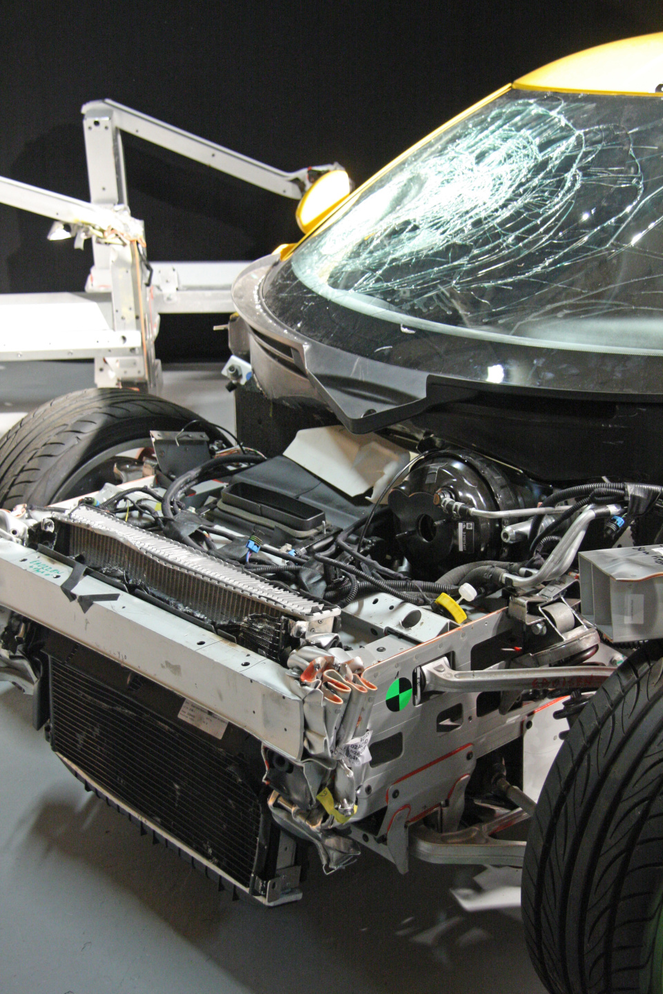

A máš i lépe vyřešenou řízenou deformaci v případě havárie?
Nosník není jen kus železa na které je přichycen stabík, ale je dosti zásadní prvek bezpečnosti při čelním nárazu. A právě kvůli tomu, že u NB se více řešila bezpečnost tak měla nosníky udělány jinak než NA, kde jsou z jednoho kusu.
Nesporne, ale co bude ve vysledku lepsi nic - nebo plech co se deformuje mene rizene?
Tak m8rinek nedělá nic jinýho, než že vymění vnitřní a vnější originální nosník, resp. jen tak velkou část, jak je potřeba (všechno, co je chycený), a jeho repaplechy jsou dokonce ze stejně silné oceli jako původní, takže bych si moc nedělal s deformační zónou starosti, zvlášť vzhledem k tomu, jakým způsobem a jak pečlivě je postupně navařuje... rozhodně se z nich nestává beranidlo, to leda by někdo místo dvou původních plechů navařil jeden dvakrát tak tlustej.
Souhlasím, že vyměnit úplně celý nosník až za uchycení nápravy za originál by bylo vůbec nejlepší, ale finančně úplně, ale úplně někde jinde, právě protože by se měnila část nosníků, na které je uchycená přední náprava. A v té části už nosníky rezavé zpravidla stejně nejsou, takže si nemyslím, že by přidaná hodnota tohohole x-krát dražšího řešení byla kdovíjaká.
