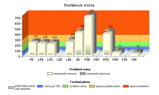

flyingislife píše:https://www.autobazar.eu/mazda-mx-5-16i-na-id10809758.html
vin: JMZNA18C200305679
co si mam mysliet o tom merani hrubky laku? vyzera to na zmenu farby snad
je to z ko.sk, pisu tam aj ze "stopy po oprave laku"
dalsie fotky: https://imgur.com/a/cLH6k
som mu pisal lebo poskulujem po nejakej miatke, jak vypada podla vas?

bumpy píše:co si mam mysliet o tom merani hrubky laku? vyzera to na zmenu farby snad
Cokoliv nad 250 mikronu neni originalni lak. 700 to uz je prestrikany lak s i kitovanim.
