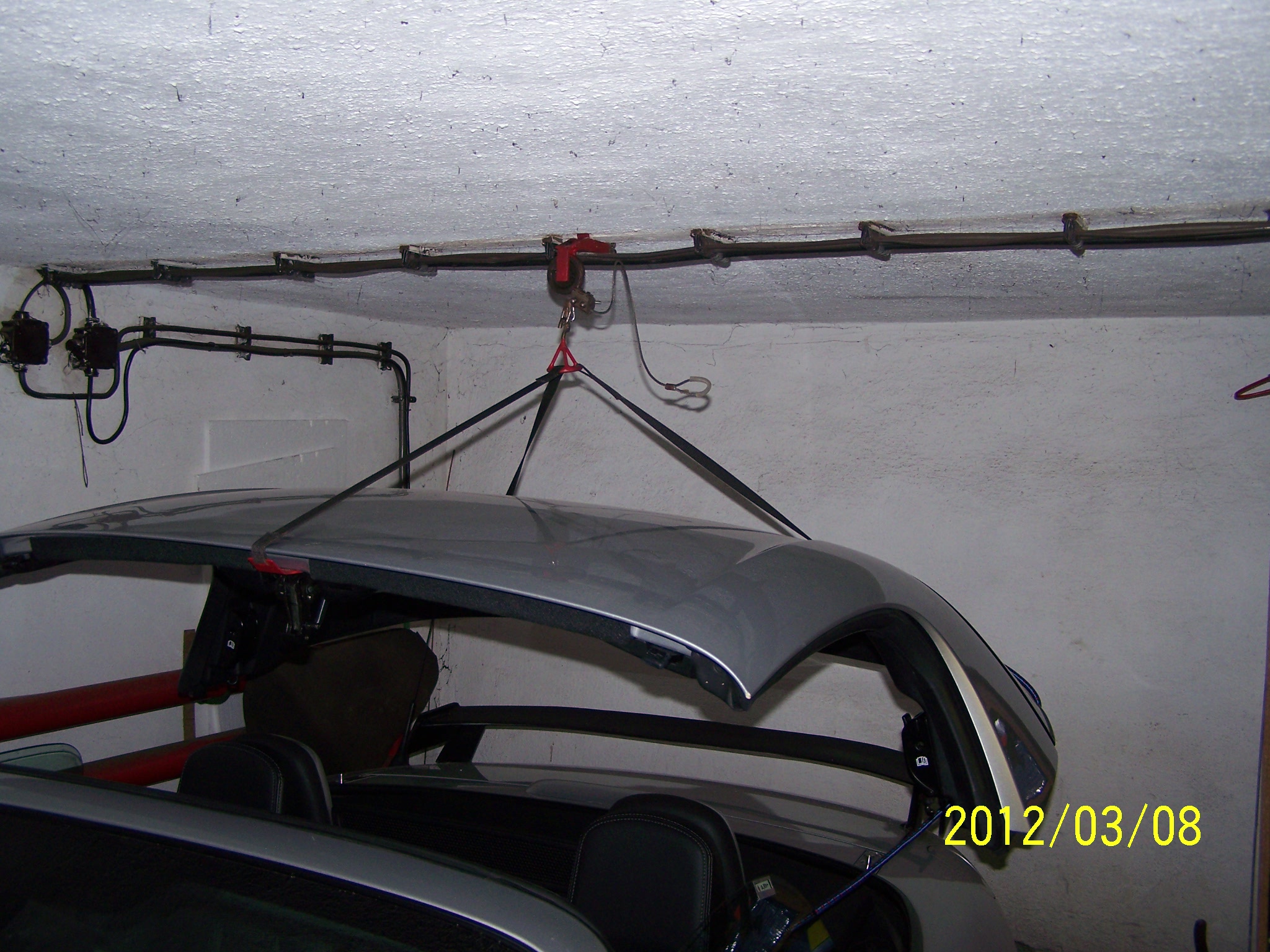

Příspěvekod jardaj. » 08 bře 2012, 16:13
Asi jako mnozí z vás kteří mají hardtop jsem měl problem s jeho uložením a zároveň s tím abych demontáž a montáž mohl rychle provést sám. Proto jsem před dvěma lety vyrobil takovou konzolku s kladkou kterou jsem upevnil na traverzu stropu garáže. Na lanko které jde přes kladku zavěsím držák popruhů z polyamidu jehož zadní popruhy jsou přehnuty, zalepeny a ještě prošity do poutek které nasadím na vodítka hardtopu, třetí popruh má ukončení ocelovou pásnicí která se vsune do krytu přední spony. Střechu mám do minuty sundanou nebo nasazenou bez cizí pomoci. Lanko je jištěno sponou a ještě pro všechny případy řetízkem. Udělal jsem to proto aby střecha nezavazela a přitom byla operativně k použití, protože ji často podle potřeby mám nebo nemám nasazenou. Jarda

pekny zlepsovak :)
Ja nasazovani resim bud ve dvou, nebo takto :D http://www.youtube.com/watch?v=lvw9ix_cbJA

Víš mě šlo hlavně o to uložení aby to nezabíralo místo. V garáži mám už dost málo místa a něco dávám už na poschodí. Není až tak moc velká a mám tam hodně věcí na druhé auto, autogen, kompresor, trafo a COčko, pojízdný ponk a nějaký regále a i když tam mám relativně pořádek tak furt něco hledám :lol:
