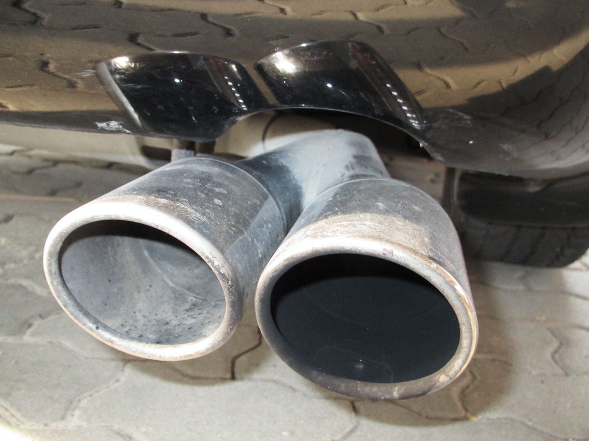

Můžete poradit ?
- vede tento výfuk pod nárazníkem tak, že se nedotýká nebo se musí dělat "zářezy" ?
- případně jaký koncový laděný výfuk byste doporučili ( preferuji s 1 vývodem ), aby se nemuselo do nárazníku řezat ?
Bylo by to na NB 1.8 '98

jestli nejsem slepej tak hned na prvni fotce je videt ze tam vyrez je :)

no je, proto se ad 2) ptám i na nějakej "bezzářezovej" ;)

Mám tam tuhle 2koncovku je na ní napsaný MS Topline ale 1.) vůbec se mně to nelíbí za 2.) nezapadá to do výřezu a 3.) nemá to žádný pěkný zvuk :(
takže bych chtěl něco co má pěkný zvuk a je to za rozumný prachy. Někdo tady psal o polských Ulter že ho má a že je dobrý, a mají homologaci což taky není na škodu ....
Akorát nevím, jaká koncovka by tam nejlíp "zapadla" do orig. výřezu - 90 mm, 100 mm anebo ovál 120x80 mm ??? Nevím, jaký průměr má originál výfuk, třeba někdo poradí ;)

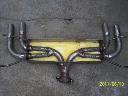

Vůbec se neptáš blbě. Dá se dosáhnout jiného zvuku jen koncovým tlumičem. škoda že jsem Ti nenatočil motor když jsme se na jaře sešli. Tlumič co jsem si dělal má jiný zvuk než originál u NC. Nechtěl jsem větší hluk, ale jiný zvuk a to se mě podařilo. Nejde o to jaký zvuk má když se motor protáčí na místě, ale v záběru a při odstavení plynu. Kdybych chtěl větší hluk tak bych mohl vyřezat rezonátor, ale o to mě nešlo. Sportovní tlumiče jsou absorpční a záleží při zachování průměru trubek v tlumiči záleží na jeho délce a i na tom jak moc je absorpční hmota (většinou minerální plsť) stlačená. Málo stlačená více tlumí a záleží i na velikosti tlumiče. Větší víc tlumí. Proto jsou koncové tlumiče většinou dost malého průměru a mají ostřejší zvuk. Ladění zvuku je víceméně na zkušenosti anebo na zkoušení. Moje provedení viz příloha.
