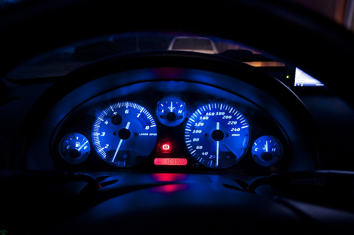

v autě mám momentálně ledky od autolampu (obyč za pár kaček..)
předtím jsem tam měl
takto svítili v noci (obrázek je z první verze budíků) :
Současný stav snad v brzké době vyfotím

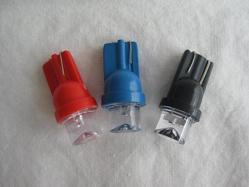

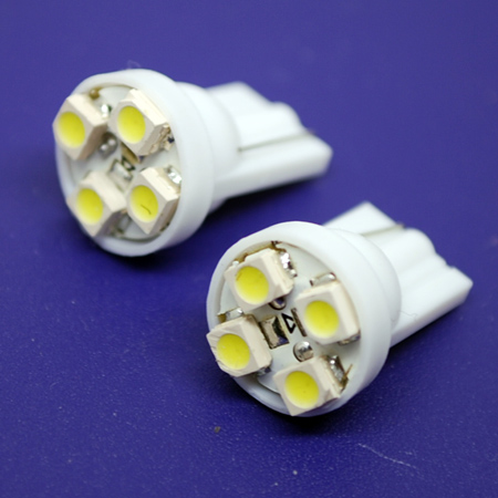

Předělával jsem na tento typ LED (v červené). Fungují dobře, jenom bych doporučil skutečně vzít ty s pěti panely (jeden nahoře, čtyři po stranách) a to kvůli rovnoměrnému osvícení. Kupoval jsem z ebay s dopravou zdarma za pár korun. Dávej si pozor akorát na Čínu, ty už po pár měsících zhasnou (vlastní zkušenost).

jessthedog píše:Předělával jsem na tento typ LED (v červené). Fungují dobře, jenom bych doporučil skutečně vzít ty s pěti panely (jeden nahoře, čtyři po stranách) a to kvůli rovnoměrnému osvícení. Kupoval jsem z ebay s dopravou zdarma za pár korun. Dávej si pozor akorát na Čínu, ty už po pár měsících zhasnou (vlastní zkušenost).
No prave :) Proto se chci vyhnout ebay, dx a podobne. Normalne tam nakupuju bezne, ale vrtat se kazdou chvili v pristrojovce, protoze LED opet chcipla se mi nechce a radsi priplatim za kvalitu...

Ono LEDky můžou být levné a současně kvalitní, když objednáš přímo ze skladu od výrobce a vynecháš ohřívače vody uprostřed. Na ebay nejsou jenom výtvory z Číny. Nicméně předělání těchto LEDek v přístrojovce (minimálně tedy u NB) je práce na 5 minut se vším všudy, žádná hrůza.
