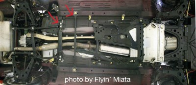

Záleží taky jak máš to auto snížené - tím myslím že oem NB má zadek trochu výše než předek, takže pokud to máš v rovině tak je velká šance že škrtáš nějakou výztuhou vzadu.
Mě se třeba na NBFL nejvíc stává že škrtám výztuhama spíš od poloviny dál.Ale idealní je zvednout auto a kouknout. Jinak to co píše Renee je super jako ochrana nosníků a pokud koupíš i s motýlem tak ti to výrazně zlepší tuhost auta https://skidnation.com/shop/mx-5-frame- ... fly-brace/ - samozřejmě tam případně mají i samostatné frameraily :)

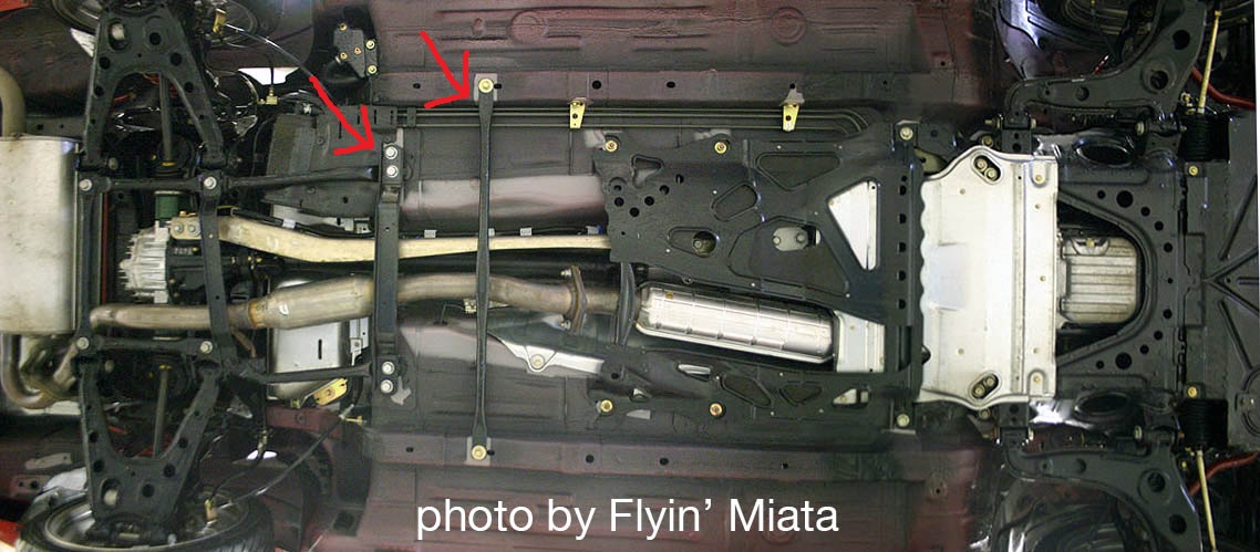

Kolikrát jsem se opotil při vejzdech do garáží, nebo na retardérech. U mý sportive jsem chytal za výztuhy u zadní nápravy. Tolikrát jsem je rovnal, až jsem to letos vyřešil, že jsem jednu vyndal (tu přední) a jednu jsem vyřízl z toho rámu. Ta kouká dolu ze všeho nejvíc. Lahůdka byla ještě ta, že když se ohnul, tak se opře o PPF a jak pruží motor s diffem, tak je to strašněj randál :D

mám taky ty sportivácký výztuhy, taky sem tam drhnu, ale ohnout tu zadní se mi ještě nepovedlo. Když ji takhle vykrájíš tak už pak nemá moc smysl, to tam můžeš dát tu origo oproti ni nejsi o moc dál :D
Jinak v klidu, na vanu ránu nedáš klouže se po podelníkách na podlaze a výztuhách nápravnice v předu i vzadu

v předu to často vezme vyztuha nápravnice. Když koukneš pod auto tak přední náprava má okolo motoru takový tvar U a na 4 šrouby na ni vzadu je vyztuha.
